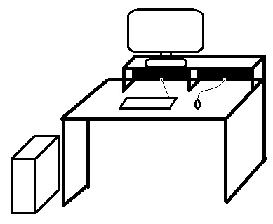

Hallo alle miteinander,
ich hoffe ihr könnt mir Neuling helfen.
Ich habe mir vor kurzem ein Monitorpodest für meinen Schreibtisch
gebaut. Nun möchte ich darunter 2 LED Strips machen. Ich weiß zumindest,
dass es so ein Koppelkabel gibt um die 2 LED Strips miteinander zu
verbinden. Bekommt man im Baumarkt, ist also nicht mein Anliegen.
Mein Anliegen ist folgendes. Da ich nur 30-35 cm Platz habe unter jeder
Breite des Podests, möchte ich natürlich möglichst viele LED auf einem
Streifen haben. Dabei bin ich auf 12V LED gestoßen, die 60Pixels/m haben
oder auf 5V LED wo jeder Pixel einzeln abtrennbar wäre. RGB(W)... so als
Option. Da ich dort keine weitere Steckdose habe, wollte ich das ganze
per USB an meinem Rechner anschließen.

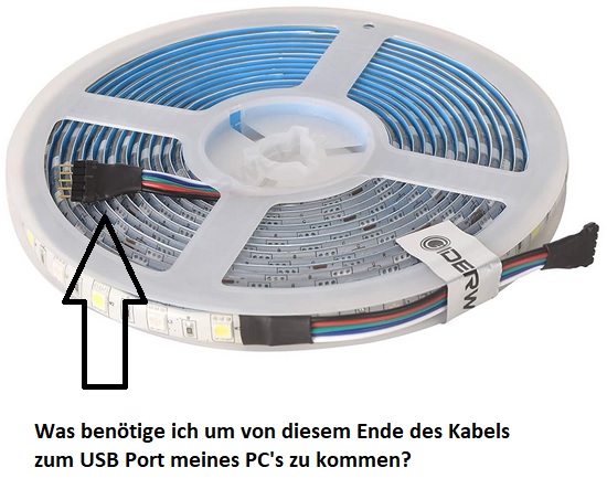

In der Grafik zeige ich mal wo bei mir ein großes Fragezeichen steht,
wie es ab dort weiter zum PC USB Port geht. Ich hoffe es wird nun
deutlicher.
Reicht es, wenn ich an diesen Zackenstecker diesen Controller anstecke:
https://www.amazon.de/MASUNN-Tasten-Controller-Fernbedienung-Strip/dp/B077G3YCQY/ref=sr_1_7?__mk_de_DE=%C3%85M%C3%85%C5%BD%C3%95%C3%91&crid=1J952ZH5IUV7A&keywords=led+strip+usb+controller&qid=1650796818&sprefix=led+strip+usb+controller%2Caps%2C84&sr=8-7
Vielen Dank im Voraus für eure Antworten.
Yvonne

Hallo
Dein Problem wird eher die Stromversorgung werden.
weil USB hat zum einen eine Strom Begrenzung zur not ein USB Netzteil
nehmen.
Zum andern je länger die Kabel sind um so mehr Spannungsabfall haste da
und um so dunkler wird es werden.
Es ist aber auch ein starkes flackern möglich wenn du dein PC
leistungsästig belastest. Die Spannungen im PC sind nicht 100% sauber
und LEDs zeigen das als flackern.
Viele neue PCs haben schon einen Anschluss auf dem Mainboard um LEDs mit
Windows zusteuern/regeln.um dir dazu weiter zu helfen müssten wir wissen
welches Mainboard du hast.
