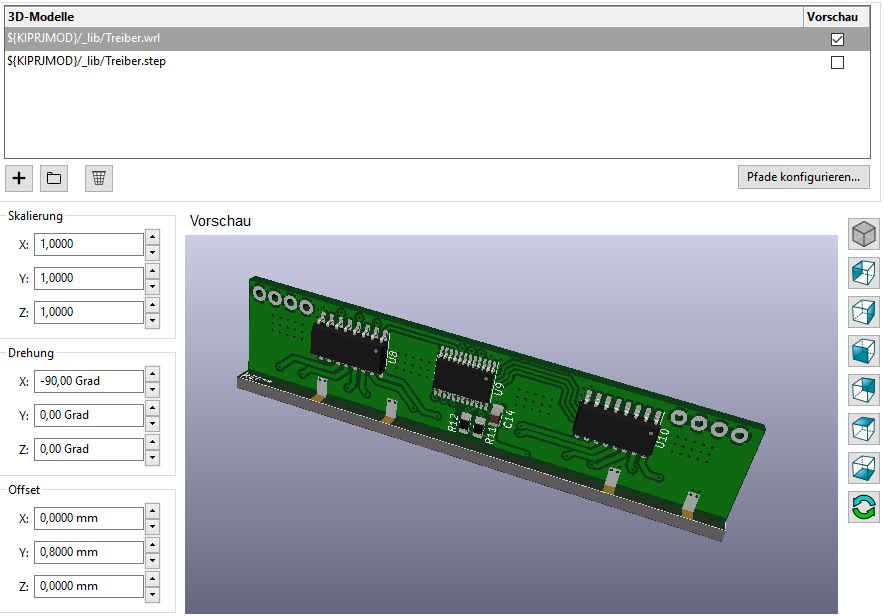

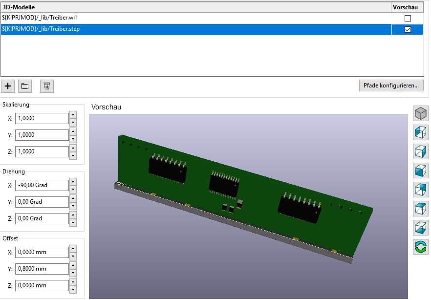

> .. STEP eingeführt. Letzteres ist zu bevorzugen ...
Aber nicht beim Aussehen. Das Step-Format kann keine Flächen mit
verschiedener Farbe darstellen. Der Export von Platien in KiCad selbst
sieht in WRL viel, viel besser aus. (s. Anlagen)
Hardy

Das VRML Format wurde in KiCad wegen des guten Verhaltens beim Rendern
und der aesthetischen Wirkung gewählt, und aus genau den Gründen auch
nicht fallengelassen, als zu Step gewechselt wurde.
Nebenher bemerk, es ist auch deutlich einfacher, VRML-Modelle zu
erstellen, z.B. mit Wings-3d. Aber sie haben eben auch an anderer Stelle
deutliche Grenzen.
Das direkte Konvertieren zwischen den Formaten ist übrigens auch nicht
unbedingt zielführend, und kann insbesonders exorbitant große Dateien
erzeugen.
