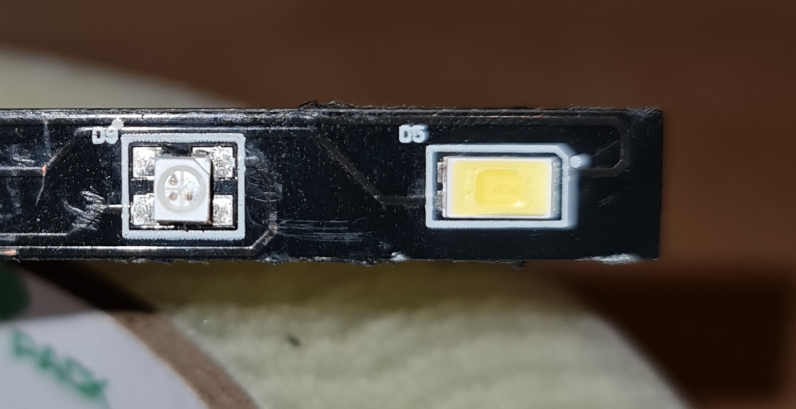

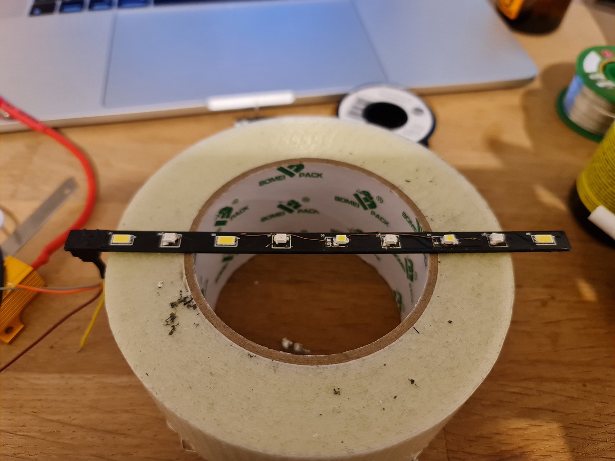

ich habe hier eine PCB LED Leiste mit roten und weißen LEDs die bei
einem Scooter, je nach Fahrtrichtung front / oder Backlight sind.
in Reihe werden entweder 5 weiße oder 4 rote LEDS mit 18V angesteuert.
eine Weiße war kaputt, weswegen alle Weißen nicht mehr funktionierten.
in dem ich das Netzteil angeschlossen habe, habe ich die 4 roten LEDs
zerschossen.
weiß wer, wie ich diese SMD LEDs identifizieren kann um sie
nachzubestellen?
siehe Bild im Anhang (links rot / rechts weiß)

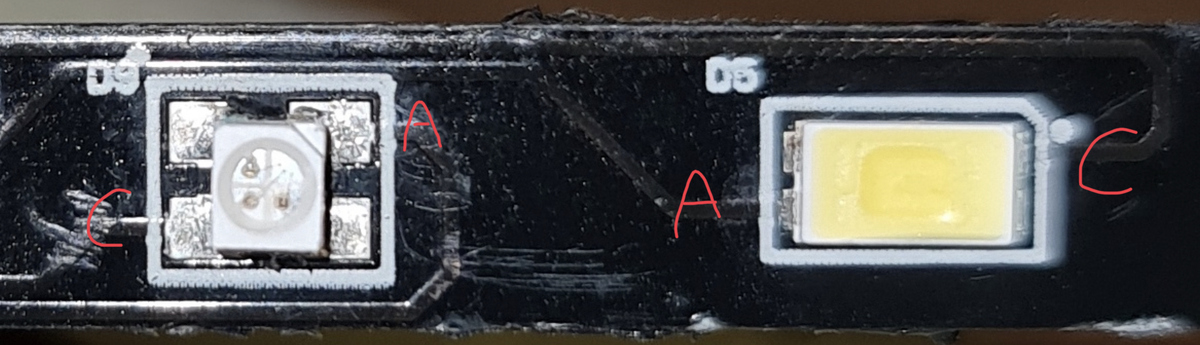

von Harald A. (embedded)
Du müsstest mal die Kantenlängen messen, vermutlich die rote LED PLCC4
(manchmal auch 3535 genannt) und die weiße dürfte eine 5630 sein. 3535=
3.5x3.5mm und 5630=5.6x3.0mm
Also suchst Du nach „led red plcc4“ und „led white 5630“. Die
Pinbelegung vermutlich so wie im Bild dargestellt.
Bei einer Ersatz-LED musst Du nach dem Datenblatt gehen, wo A und C
sind, nicht nach der Pin-Markierung der alten LED. Das ist nicht
genormt.

Genau, dürfte PLCC4 sein - allerdings finde ich keine die 4 compartments
zentral hat mir - so wie es scheint 3 LED Spots (wenn man genau
hinsieht, sieht man es auf dem Bild)
Die Drähte die hinführen liefern für die 4 roten 18V. Dh die müssten für
ca 4,5V ausgelegt sein, nicht?
Du meinst, weil Du drei LED-Chips in der LED siehst? Vermutlich wird
hier einfach eine RGB-LED verwendet, wo „GB“ unbenutzt bleibt. Macht man
manchmal so, wenn RGB sowieso irgendwo verwendet wird und man durch den
Stückzahleffekt einfach bei einer LED Sorte bleibt.

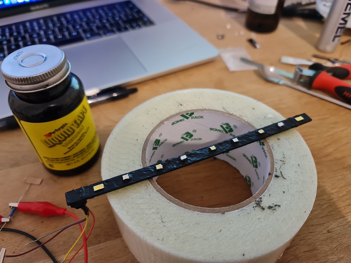

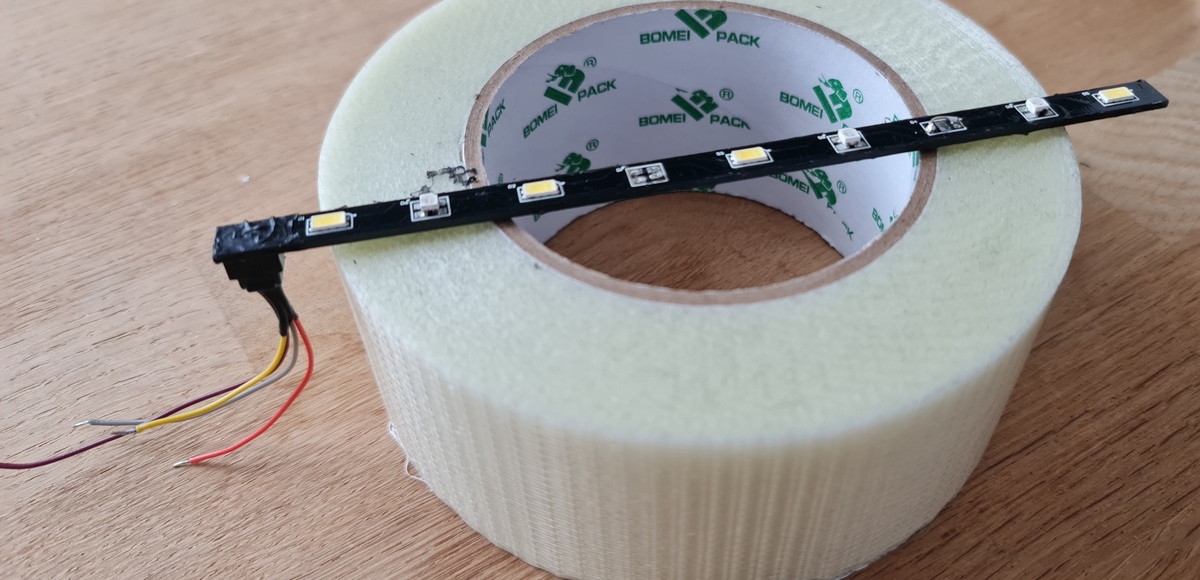

von Jacob H. (haemse)
Die ganze PCB sieht so aus.
Angestert mit 4 Kabel. Jeweils 2 für rot 2 für weiß, da kommt 18V wenn
die jeweilige Farbe "on" ist. Weil die in Reihe sind 18V/4 - das war
meine Überlegung.
Die RS LED ist doch eine RGB LED, schau ins Datenblatt. Man sieht auch
bei deiner LED, dass das unterschiedliche LED-Chips sind.
Ansteuerung zum Test (nur Test, also evtl. dunkler). In die + Leitung
vom 18v Netzteil ein Widerstand von ca. 2..3kOhm in Reihe, fertig.
hier noch ein Bild der ganzen PCB - 1 rote abgelötet - eine weiße
überbrückt.

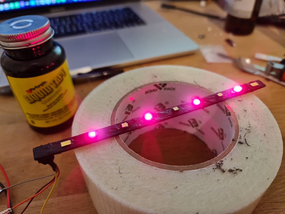

ja genau, ist RGB - war mir bewusst - dachte aber es ist ggf eben doch
nicht die - da eben nicht nur Rot.
ich bin mir aber ziemlich sicher, dass alle 3 LED chips rot abstrahlten
- ich hab die spannung von unten raufgedreht mit dem netzteil und als
die spannung noch zu gering war, leuchteten die alle drei rot. - drei
ganz kleine spots - aber vlt bilde ich mir das nur ein xD

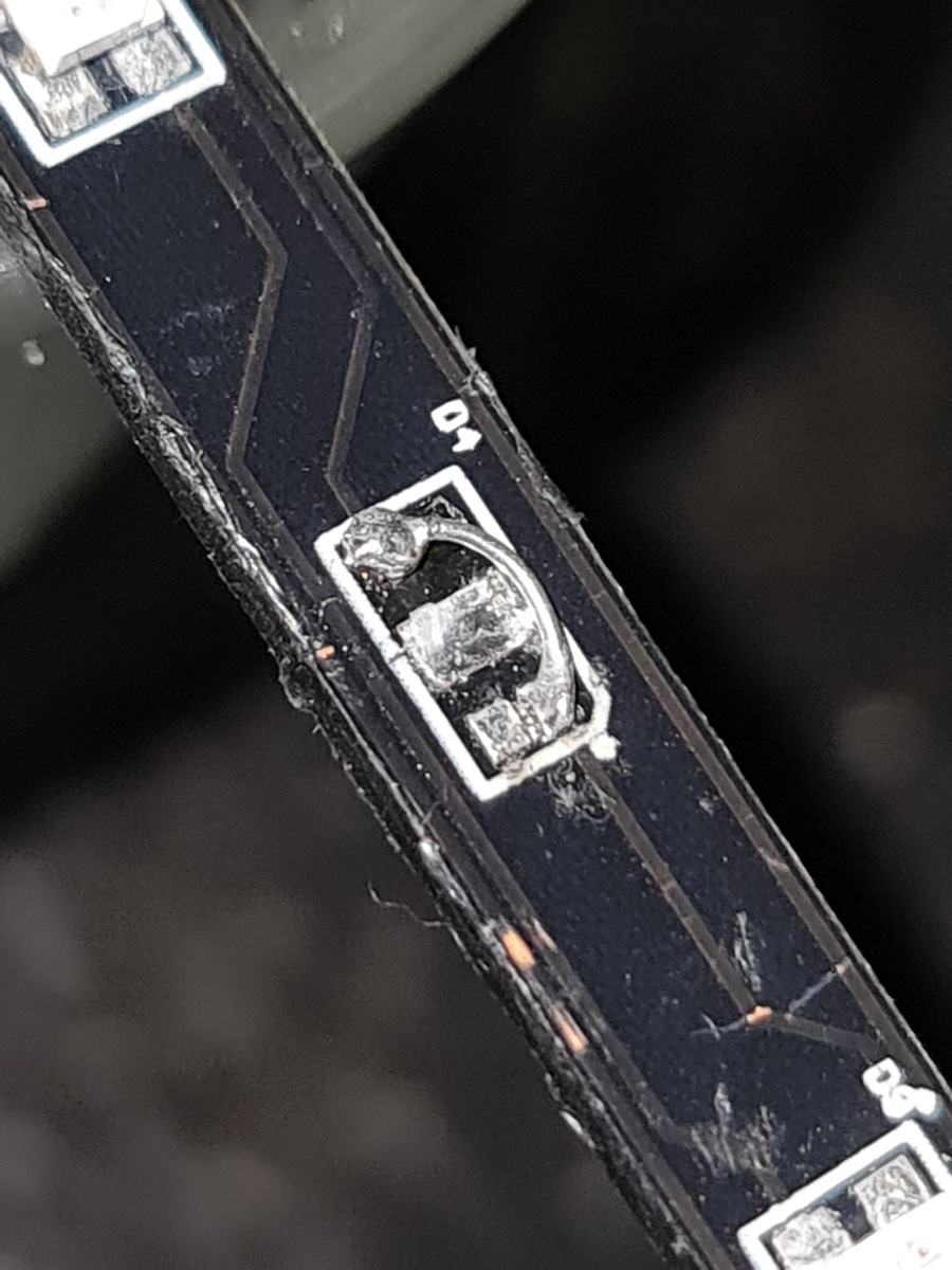

von H. H. (Gast)
Du hast ja offensichtlich eine der "roten" Leds runter gelötet. Miss
doch mal an den Pads der Platine ob und welche der vier Pins miteinander
verbunden sind.
Ja gut, kann sein, dass alle 3 Chips leuchteten, kann sein, dass es die
auch mit drei identischen Chips gibt und alle drei parallel geschaltet
sind. Eine Nahaufnahme der Platine von einer abgelöteten Led würde es
zeigen. Die drei Chips pro LED können nur parallel geschaltet sein,
nicht in Reihe, das zeigen die Bonddrähte eindeutig.
Ist aber doch egal. Die Leuchtkraft der verlinkten OSRAM LED dürfte auf
jeden Fall reichen. Eine LED mit 3 Chips ist nicht automatisch heller
als eine mit einem Chip.

ja stimmt eh. die zwei benachbarten pads von dem Kathoden pad sind mit
diesem verbunden - also alle 3 außer der Anode. Gerade gemessen.
gerade die schublehre ausgegraben - ca 3,2mm x 2,7mm ist das format
von Crazy Harry (crazy_h)
Wenn du ne weisse ausgelötet hast, kannst du ein Foto von der von unten
zeigen?

von H. H. (Gast)
Dann kann es mit der Osram LED bei Reichelt Probleme geben. Bei der
sollen zwei Pads unbeschaltet bleiben.
bzw. mit pins 3,5mm x ~2,8mm
Ja, stimmt, PLCC4 ist 3528. Ist aber auch egal, da sind ja riesige Pads.
Hinz hat bzgl der unbeschalteten Pads natürlich recht. Entweder andere
LED suchen oder zwei Verbindungen (sofern vorhanden) aufkratzen.

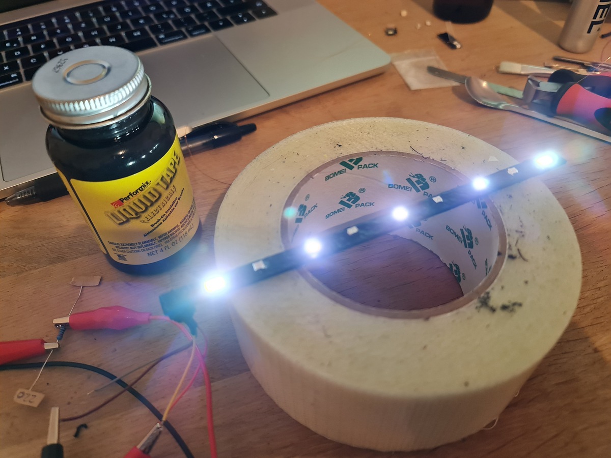

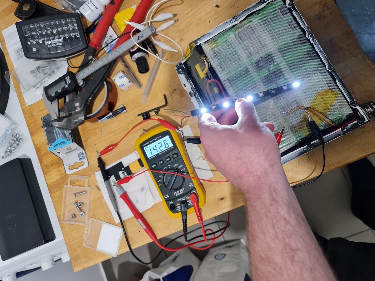

Unter der weißen LED sieht es so aus (hier mit meiner überbrückung)
Das große Pad darunter hat verbindung zum kathoden pad
von H. H. (Gast)
Also haben die weißen LEDs wohl ein Thermal Pad, und sind bis 150mA
spezifiziert.
Müsstest Du den Strom durch die LEDs mal messen und hier mitteilen.
Ansonsten wird das Löten problematisch - davon ausgehend, dass Du nicht
mit SMD-Löttechnik ausgestattet/vertraut bist. Wenn die Platine unten
drunter vollkommen flach ist (Steckverbinder ablöten) kommt die
Herdplattenmethode (nicht Induktion) in Frage. Mit alten Platinen vorher
ein wenig üben. Brauchst Du Lötpaste (z.B. Reichelt CR44), ein gutes
Timing, ein ruhiges Händchen und Übung. Pads gut reinigen, Paste
dosieren, Bauteile drauf, auf die Herdplatte, evtl. Alufolie zum Schutz
dazwischen, evtl. anwesende Ehefrau/Mutter wegschicken, voll aufdrehen,
sobald geschmolzen & Bauteile zentriert Platine schnell und vorsichtig
zur Seite schieben, Abkühlen lassen, Küche lüften, Ausrede für den
Gestank ausdenken.

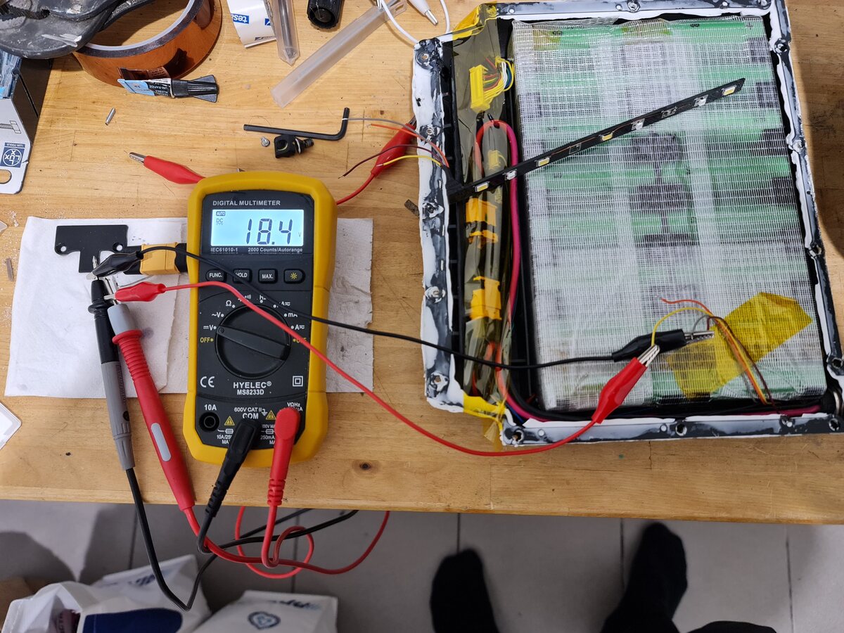

Das mit dem Löten sollte ich schon hin bekommen.
Ich hab jetzt über alle 4 weissen in Reihe (die roten sind ja kaputt)
140mA gemessen
Aber interessanter Weise hat mir das multimeter nur einen Wert auf
Wechselstrom gegeben.
Beim Einschalten der Lichter ist ein hochfrequ. Surren zu hören.

Jacob H. schrieb:
> Klingt nach gepulst, nicht?
Klingt nach Mist gemessen.
Naja, wüsste nicht, was ich flasch gemacht hätte, Messgerät in Reihe
dazw. Geschalten - auf Strom messen gesetzte und Gerät und LEDs
eingeschaltet ... erwartbar wären bei 4 LEDs gute 80 - 200 mA, nicht?

von Joachim B. (jar)
Jacob H. schrieb:
> ich versteh aber nicht
wir verstehen halt ohne einen Plan nicht was du gemacht hast!
Zuerst zeichne wie du verschaltet hast, welche Spannung AC/DC? du wo
anlegst und was du gemessen haben wolltest!
PS. Strom kannst du nur messen wenn du nicht die Messgeräte Sicherung
durchgeschossen hast durch eine Messung an Spannung!
1x falsch gemacht reicht und du misst keinen Strom mehr!
Mit den falschen Buchsen misst du auch nichts, aber sag mal sollen wir
dein Messgerät raten?
danke für eure geduld und hilfe - lerne dabei gerne
sobald ich zuhause bin, poste ich das messgerät - sicherungen sind nicht
durch - kann an allen abnehmern spannungen/ströme in anderen kreisen
messen. will bring more info asap
AC ist auf jeden Fall falsch, auch wenn es „gepulst“ ist.
Du sagst, Du bekommst das Löten schon hin: Falls der Strom durch die
weißen LEDs recht hoch ist, wie lötest Du das Kühlpad unterhalb der LED
an?
> 140mA gemessen
DAS klingt jetzt auch sehr merkwürdig, wie schon von Joachim
geschrieben, zeig mal, wie Du misst.
von 2aggressive (Gast)
Jacob H. schrieb:
So etwas in der Richtung war nach deinen Angaben mein erster Gedanke.
Allerdings meine ich auf deinem Photo eine RGB-LED (verschiedene Chips)
zu erkennen, welche nur (Layout) zu einem drittel genutzt wird.
Also wirklich sowas:
> https://de.rs-online.com/web/p/led/1781565
Teste das halt mal nach: funktionieren (bei entsprechender
Kontaktierung) die anderen (G und B) LEDs?
Ok, scheint so, als hatte das Multimeter was. Hab jetzt hier mit einem
anderen gemessen: 18.4V und 14.3mA
Alle angelötet und mit Liquid Tape Flüssiggummi überzogen um künftig
Wasserschäden zu vermeiden.
Scheint alles stabil.
Die LEDs hab ich genommen, weil sie mit meiner beschaulichen aber durch
euch gewachsenen Erfahrung halbwegs within Specs waren und die einzigen
die Herr Conrad ums Eck lagernd hatte.
Die weißen insb. sind nicht ganz so hell, wie die original. aber da das
das Rücklicht ist und die nur an sind, wenn man rückwärts fährt (selten
und dann gehts weniger um Beleuchtung als um gesehen werden - aber
selbst als Beleuchtung sind sie noch geeignet finde ich) war das für
mich obsolet.
