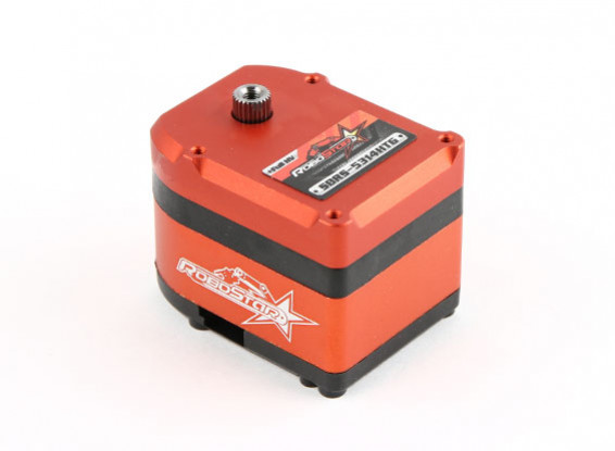

Moin, ich baue gerade an meinem Angel-Boot herum. Jetzt will ich einen
stärkeren Motor 24V 1000 W anbauen. Diesen will ich dann mit einem
Lenkrad wie einen herkömmlichen Außenboder lenken. Das was es zu kaufen
gibt ist alles nicht richtig geeignet oder extrem teuer. Ich wollte
deshalb auch gerne selber was bauen. Ein Lenkrad ist dran. Daran will
ich einen Inkremenatlgeber ( Encoder TR Electronic GmbH CE58M mit CAN /
Binär ) zusammen mit einer TIC T500 Schrittmotorensteuerung basteln. Das
Lenkrad soll dann den Boots-Motor entsprechend der Lenkradstellung
einstellen. Jetzt ist die Frage: Der Treiber bringt 2,5A mit Kühlung. Da
ich aber noch nicht weiß welche Leistung ich brauchen werde, stellt sich
vlt. das Problem das ich die Ausgänge verstärken muss. Wie macht man
sowas am besten? "Einfach" einen Mosfet je Kanal dran und gut ? Oder
kennt jemand einen Chip der vlt. die Ausgangssignale verstärken könnte ?

Warum sollte ein Schrittmotor geeigneter sein als ein Servo, welches
mittels Getriebe ein viel größeres Drehmoment leistet?
Es gibt auch Modellbauservos in groß.

(Firma: S-C-I DATA GbR) #7044843
MaWin schrieb:
> Es gibt einiges fertiges im Modellbausektor, Servotester fällt mir ein.
Ist eine Gute Sache mit ein wenig handwerklichem Geschick baust du an
das Poti ein Steuerrad und fertich...oder so ähnlich.
und;
MaWin schrieb:
> Nein, nur eas sie zum Gegenhalten brauchen.
sprich nur wenn sie sich bewegen müssen.
In der regel hat ein Servo in der Größenordnung ein Getriebe das
genügend Widerstand bietet, dass sie praktisch Stromlos die Stellung
halten.
Schau mal da
https://hobbyking.com/de_de/workbench/robotics/servos.html
Der zieht rund Drehmoment: 32.4kg.cm /53.1kg.cm an der Achse mit 81g
Und das ist eigentlich noch ein schwacher für Robotic, da gibt es so ab
60€ welche die 10x soviel ziehen :-)
