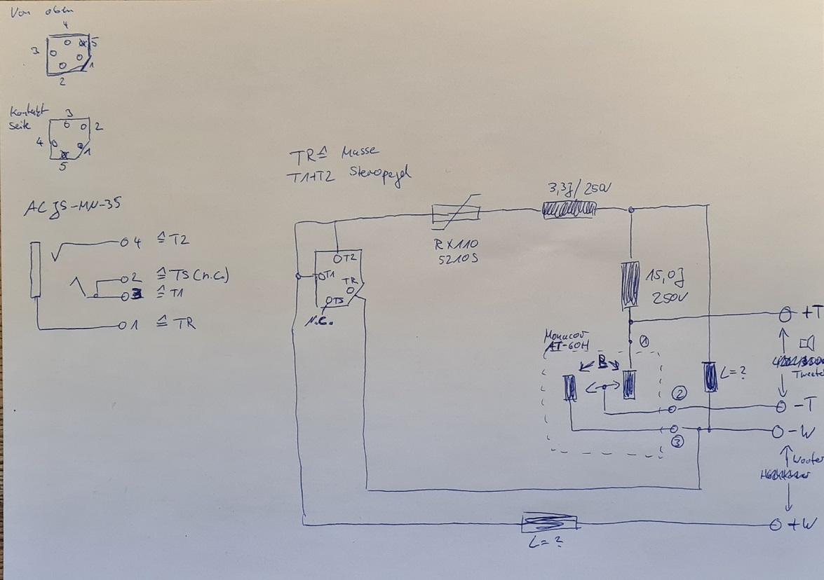

vllt. hat mir jemand einen goldenen Tip. Aus einer Peavy 4x10"
Lautsprecherbox kommt nichts mehr. Konnte die Ursache ingrenzen: Die
6,35mm Klinkenbuchse sind die Kontakte verbogen. Wie auch immer das
passierte.
Klar ist jedenfalls, dass die Buchse, die dort verbaut ist, reichlich
sonderbar ist.
Eigentlich entspricht diese dem
https://www.amphenolaudio.com/products/14-2/m-series/ , genauer gesagt
dem Typ ACJS-MN-3S (ganz unten auf der Seite).
Sonderbar ist allerdings, dass der Buchse der Kontakt Nr. 2 fehlt.
Datenblatt liegt hier:
https://www.amphenolaudio.com/wp-content/uploads/2015/07/55010227000161_acjx-mn-x.pdf
Lt. diesem Datenblatt gibt es keine Buchse mit den Kontakten 1-5 ohne
Nr. 2.
Mein Problem ist in der Tat, dass ich diese Art von Teil nirgendwo
finde. Es gibt die M-Serie nicht ohne Pin Nr. 2, wenn die anderen Pins
alle da sind.
Es scheint also ein Vorgängertyp zu sein, aber zu dem finde ich auch
rein gar nichts.
Hat jemand eine Idee, was das sein könnte?
OP
Also von den Maßen ist es definitiv ein Amphenol vergleichbar mit dem
Typ oben.
Aber: Wenn man sich den (zugegeben nicht sehr schönen) Plan der Weiche
ansieht, dann wird man feststellen, dass eine Mono-Klinke über T1+T2
einen Kurzschluss hätte.
Ich habe jetzt die verbogenen Kontakte im Stecker versucht gerade zu
biegen und beide Kontakte greifen auf den Kopf ein. Es ist also
definitiv eine Mono-Buchse mit doppeltem Kontakt (bei der Leistung nicht
verwunderlich).
RS hat einen ähnlichen Typ, allerdings nur bis 5A spezifiziert. Die
Buchse hier muss aber 350W an 4 Ohm machen, also überschlägig knapp 10A.
Wer also obige Buchse als Mono mit doppeltem Abgriff kennt... immer her
damit.

OP
Andrew T. schrieb:
> Berichte doch mal später hier, wie es ausgeht -- hilft vielleicht wenn
> mal wieder jemand auf dies Problem stößt.
Schlecht. Kein einziger hat gepasst. Ich bin jetzt auf die Monobuchse
ohne Schaltkontakt gegangen. Angeblich können die 10A ab.
Peavey hat da wohl tatsächlich eine Sonderanfertigung gekauft. Der alte
Kontakt hat dieses bunte Nickelplating, der neue Glanznickel. Die
Kontakte sind beim neuen deutlich dicker und von der Geometrie besser.
Amphenol hat den alten Typ wohl aus gutem Grund sterben lassen.
Klinke war und bleibt eine absolute Fehlentscheidung. Im anbetracht der
Qualität der Box aber voll auf Linie. Als Student ok, würde ich aber nie
wieder kaufen. Billiger ist wohl nurnoch Ashdown. Lieber mehr Geld in
die Hand nehmen, und Hartke oder SWR.
