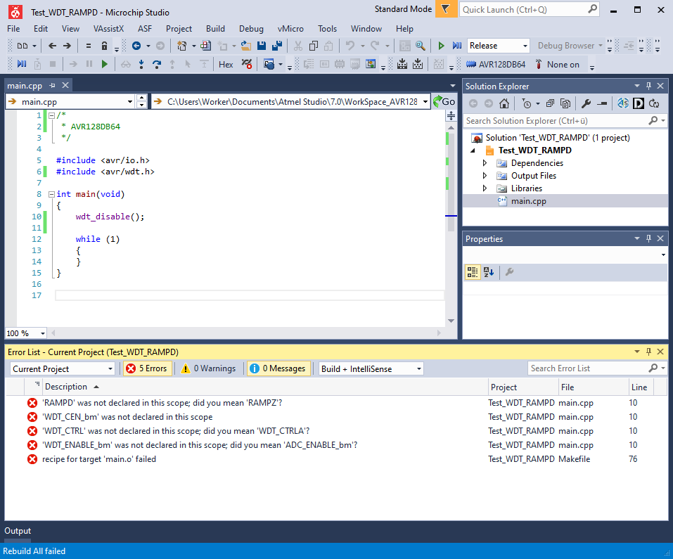

Probiert mit Atmega4809 und AVR128DB64, scheint ganze Familien zu
betreffen.
in Microchip Studio
#include <avr/io.h>
#include <avr/wdt.h>
int main(void)
    wdt_disable();
    while (1)
erzeugt
'RAMPD' was not declared in this scope; did you mean 'RAMPZ'?
'WDT_CEN_bm' was not declared in this scope
'WDT_CTRL' was not declared in this scope; did you mean 'WDT_CTRLA'?
'WDT_ENABLE_bm' was not declared in this scope; did you mean 'ADC_ENABLE_bm'?
Ich habe das Controller Headerfile und das Manual durchsucht. Es gibt
kein Register namens RAMPD. Das Control Register lautet CTRLA und ein
Enable Bit gibt es  nicht. Ich habe verschiedene Toolchains von mir
probiert. Fehler bleiben.

Veit D. schrieb:
> erzeugt1'RAMPD' was not declared in this scope; did you mean 'RAMPZ'?
Hm. Was genau erzeugt denn dann die Fehlermeldung?
Oliver
von Veit D. (devil-elec)
na wenn der Code in wdt.h ein RAMPD usw. verlangt, aber es nicht
existiert, erscheinen genau die Fehlermeldungen. Es passt alles
zusammen.

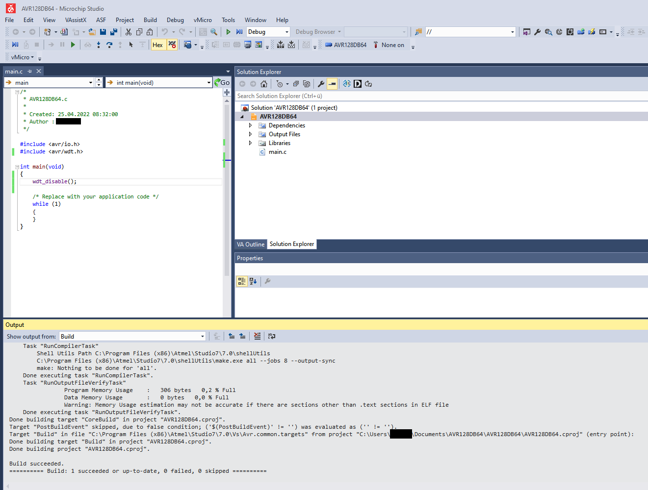

von neuer PIC Freund (Gast)
> Arduino hat die wdt.h modifiziert. Die Datei hängt dran.
Das bezweifel ich. Die o.a. "Arduino_wdt.h" ist binär identisch zur
"avr/wdt.h" von xc8 v2.31.
Und dein Programm von oben kompiliert ohne Probleme für den AVR128DB64
unter MPLABX.
Vielleicht mixt du verschiedene Compiler Versionen.
