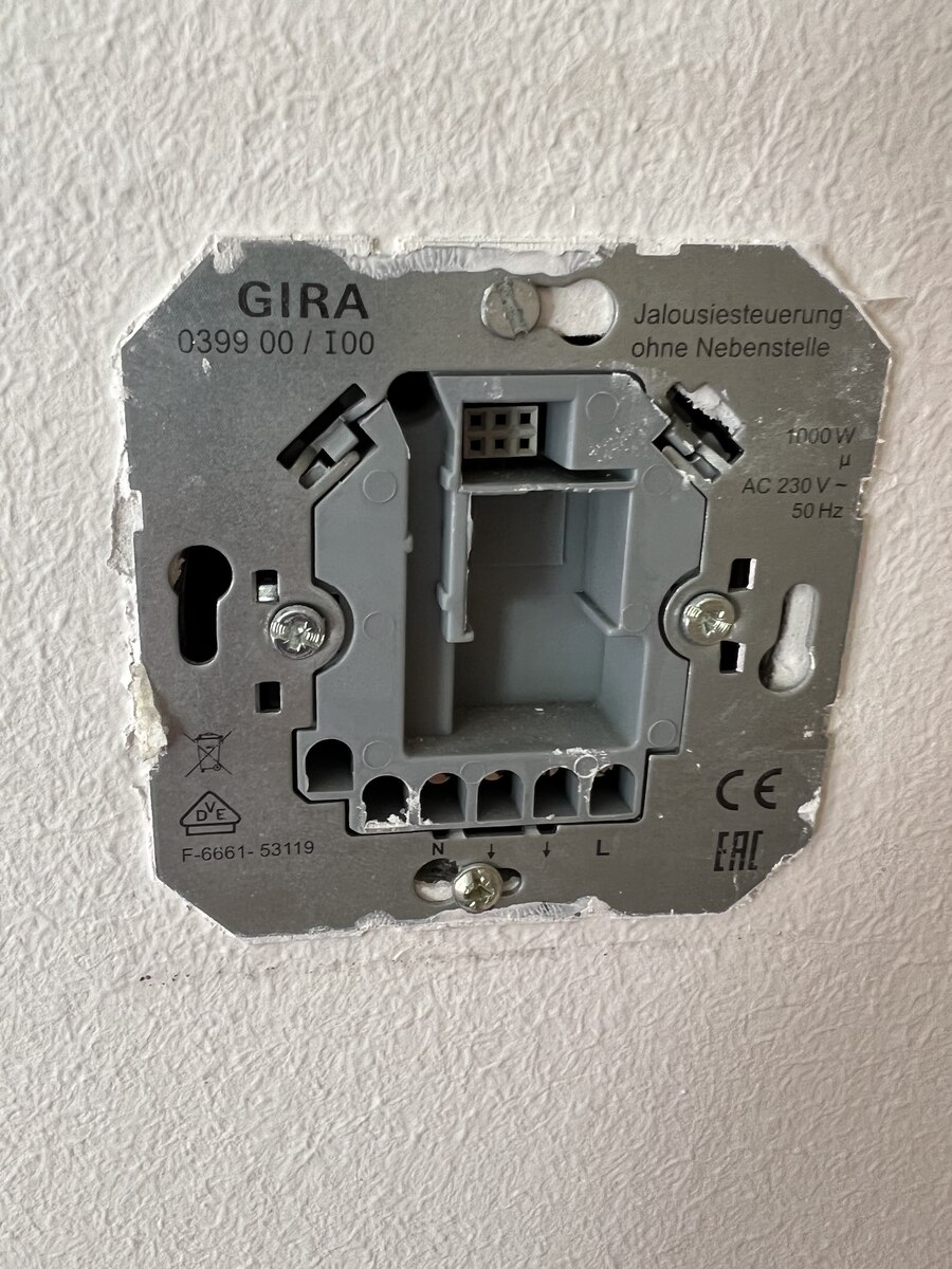

ich habe in meiner Wohnung mehrere elektrische Rollläden mit Gira
Steuerungen.

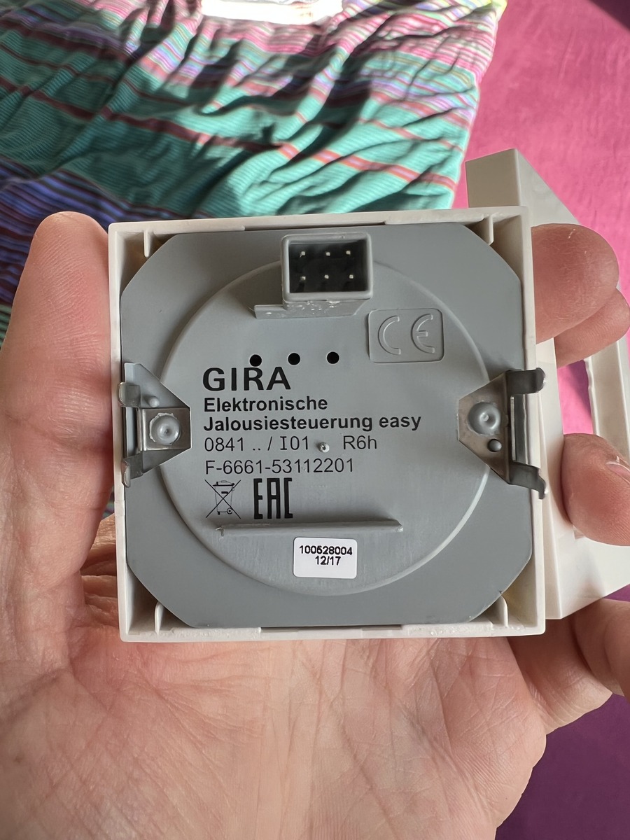

Bisher sind dort die klassischen (und grässlichen) LCD timer controller
von Gira verbaut.

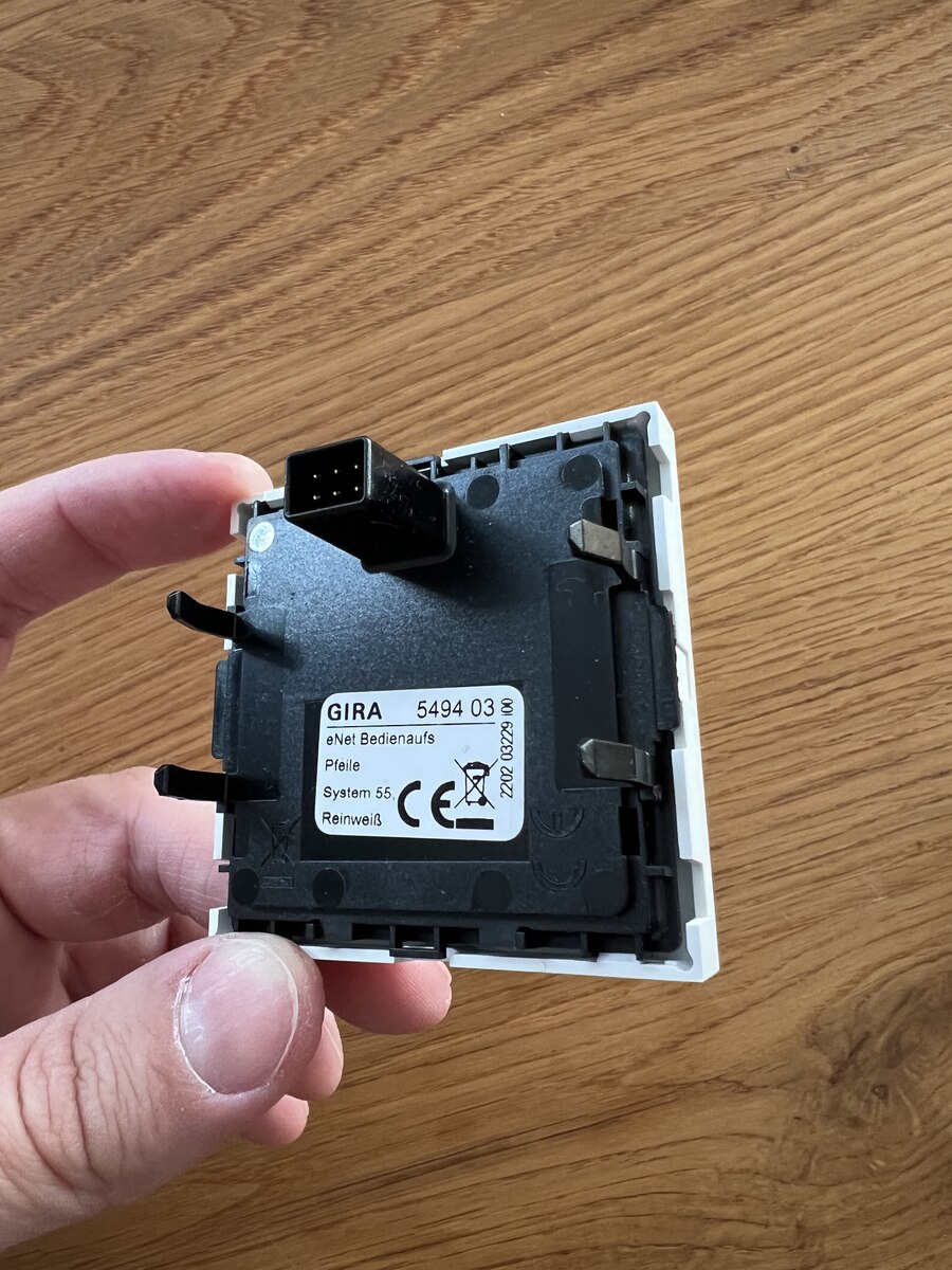

Nach einiger Recherche habe ich zum Testen ein "549403 eNet Funk
Bedienaufsatz" bestellt.
Leider musste ich dann Festellen, dass die Klemmfedern des neuen
Aufsatz' nicht mit denen des alten übereinstimmen und dementsprechend
nicht in die Steuerung passen.
Was habe ich hier falsch bestellt? Ist der Aufsatz ansonsten
(elektrisch) kompatibel?
Danke
Bei Gira fand offensichtlich ein Modellwechsel statt. Bei Dir ist das
alte Modell verbaut. Für das alte Modell der Jalousiesteuerung sind auf
der Webseite noch die Bedienungsanleitungen verfügbar. Die zugehörigen
(alten) Steuerungen aber nicht mehr. Im Handel werden wohl die
Restbestände angeboten.
Der neu gekaufte Einsatz gehört zur neuen Modellserie. Die
Inkompatibilität der Federn scheint bewußt gewählt zu sein. Die Frage,
ob das neue System elektrisch zum alten passt, kann Dir wohl nur Gira
beantworten. Ich gehe aber davon aus, das Gira diese Information nicht
rausrückt. Bleibt also nur der Weg über reverse Engineering mit dem
entsprechenden Kosten und Zeitaufwand. Im Netz sind kaum entsprechende
Informationen verfügbar.
Ich hätte gern eine zielführendere Antwort gegeben :-(
Mario P.
Zumindest bei KNX ist es so dass die Aufsätze wenig Intelligenz drin
haben, von daher wird es hier auch so sein dass der eNet Aufsatz ohne
ein eNet Koppler (das Teil in der Wand) nicht funktioniert.
Die zwei Teile sind also schlicht nicht kompatibel und passen daher auch
nicht.

Habe es einfach mal riskiert und die Plastikschnapper von dem Aufsatz
abgeknipst.
Ergebnis: Funktioniert nicht - keine Reaktion auf hoch / runter
Tastendrücke.
Ist also wohl nicht der richtige Einsatz.
Zum Glück scheint es aber nichts beschädigt zu haben. Das bisherige
Bedienfeld funktioniert weiterhin.
Bei Gira und Jung ist es so, das neue Aufsätze nicht in alte Geäte
passen und umgekehrt natürlich auch nicht. Was da mit der Steuerung ist,
entzieht sich meiner Kenntnis.
Oft sind da zum Teil andere Stecker und Buchsen dran und nicht nur die
Feder.
Ich hab die Dinger, meistens die Automatikschalter und Uhren schon seit
fast 20 Jahren.
Wenn von den alten Aufsätzen mal einer defekt ist, muß daß Unterteil mit
getauscht werden, passt weder mechanisch noch elektrisch. Siehe oben.
Und noch was: die Automatikschalter sind nicht UV-Licht beständig, also
nur für den Innenbereich.
Gruß HolgerR
