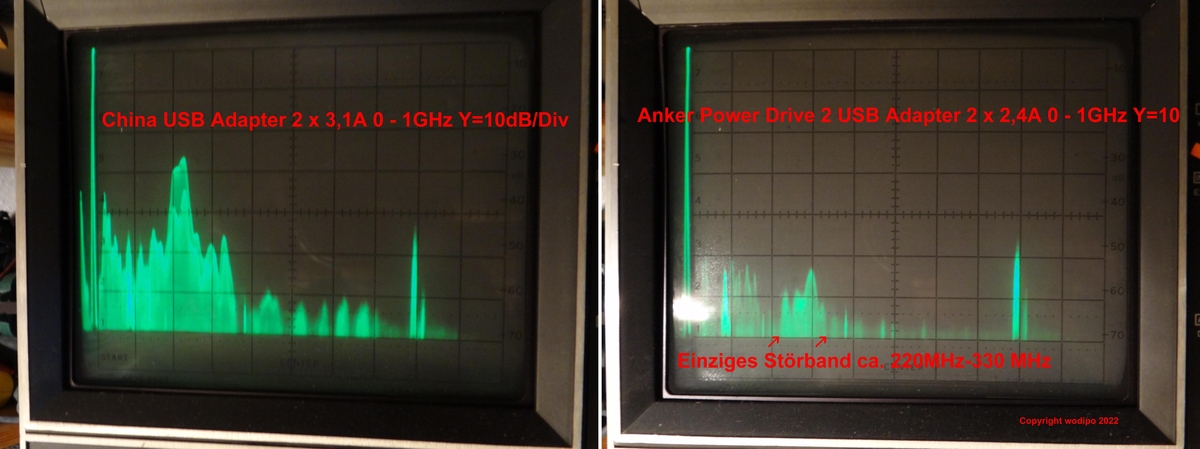

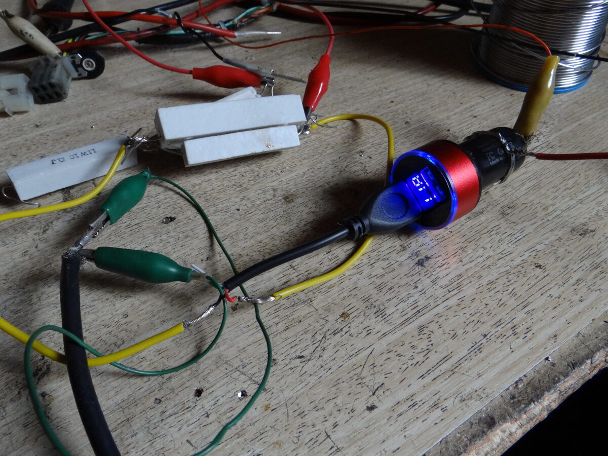

Habe mal einen schnellen Aufbau gemacht als Überblick, was ein
unentstörter Buck-Converter aus China ohne CE-Zeichen anrichtet.

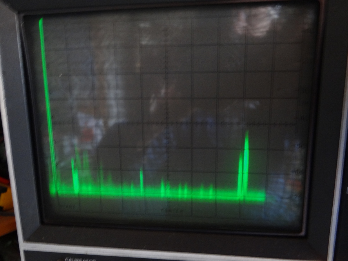

Auf den Bildern sieht man jeweils
-  den Frequenzbereich, paar 100kHz bis 1GHz mit USB Adapter mit 1A Last
-  Ohne Adapter sieht man das 3m Band und TV/D-Netz.
-  Den „Testaufbau“.
Frage: Hat schon jemand die Wirksamkeit von stromkompensierten
Entstördrosseln im VHF-Bereich untersucht?
Und ob Primär plus Sekundärseite gefiltert werden muss?
Experimentell ja. 220n + UKW-Perle 2x1,5 Windungen half.
Sekundär reicht Durchsteckferrit auf dem USB-Kabel meist aus.

Was soll denn der 12V Plus Anschluss mit nicht mal Klingeldraht, sondern
noch dünner? Wenn ich so einem Wandler keine niedrigimpedante Quelle
biete, dann ist das auch keine faire Messung. Im Fahrzeug geht da ein
Kabel mit 1,5mm² ran und das über eine 8A Sicherung.
Und so ein Spektrum ohne Skala und Pegel kann alles sein.

An die Nörgler und Besserwisser. Ich habe geschrieben, dass es nur ein
provisorischer „Testaufbau“  ist und es damit auch nicht auf passende
Kabelquerschnitte optimiert ist.

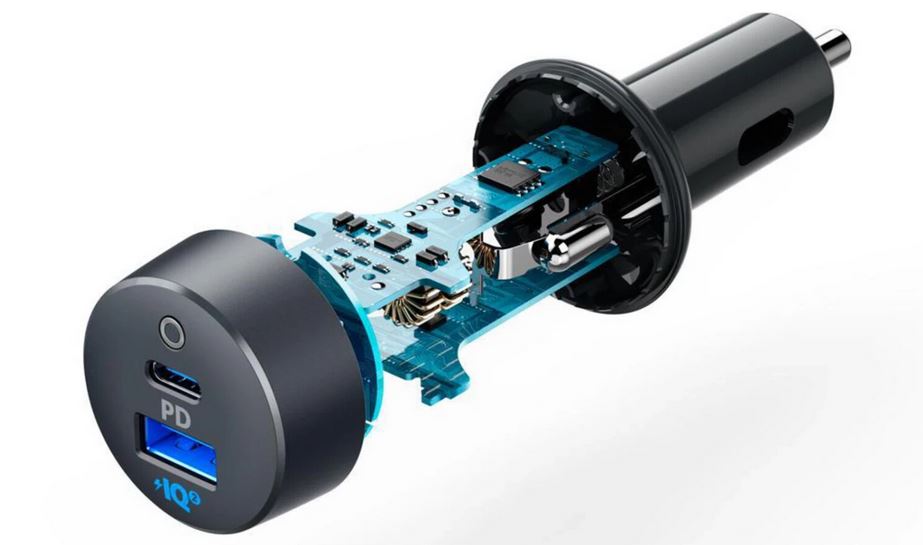

Aber der Hammer. Das Anker Power Drive 2 schiesst den Vogel ab. Wie
machen die das bei dem minimalen Platz mit der HF-Abblockung? Der Strom
ist jeweils 0,9A bei 12,5V.
