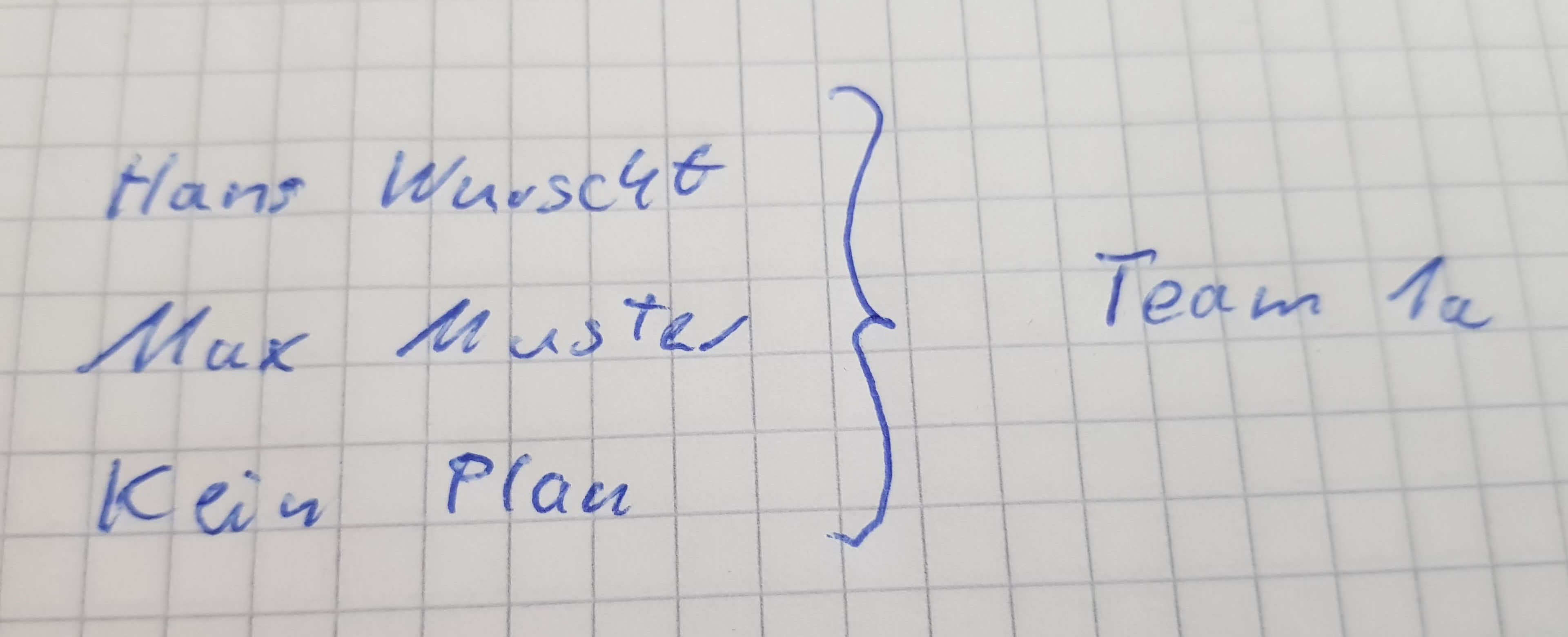

große Klammer über mehrere Zeilen mit LibreOffice-Writer

Gast #7046619
max schrieb:
> Hallo
> wie mache ich mit LibreOffice Writer eine große Klammer über mehrere
> Zeilen? Im Bild, so wie es aussehen soll:
Mit dem Formelinterpreter von Libreoffice geht das. Füge diese Formel in
Deinen Text ein:
left none stack{Hugo # Paula # Anna} right rbrace Kinder
Das sieht dann so aus wie in der Abbildung.
Gast #7264822
Wenn man weiß wo, ist es ganz einfach:
Einfügen -> Form -> Symbolformen --> ganz unten zwischen verschieden
Klammer wählen.
Die Klammern lassen sich dann auch drehen, ziehen, stauchen etc.
