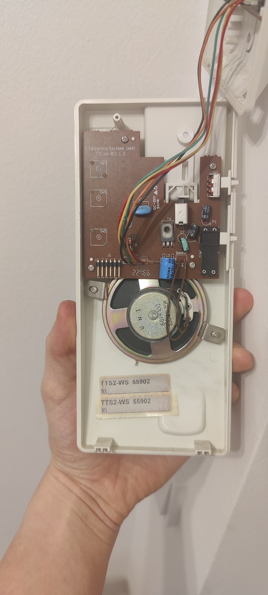

Ich habe folgende Frage: Ist es möglich meine Türsprechanlage meines
Apartments Smart zu machen? (Siehe Bilder)
TCS TTS2-WS 55902
Ich habe da etwa an eine Shelly UNI gedacht.
Liebe Grüße,
Max
von Hmmm (Gast)
Dafür gab es ein Interface vom Hersteller:
https://www.amazon.de/TCS-TRE1-EB-Einbau-Ruf-Relais/dp/B000ONML96/ref=sr_1_2
Allerdings solltest Du vorher abklären, ob das mit Deinem älteren System
funktioniert. Das TRE1-EB/1 ist wohl der Nachfolger des TRE1-EB, bei dem
die TTS2 noch explizit erwähnt wird:
https://www.tcsag.de/fileadmin/user_upload/TCS_DE/Metanavigation/Downloads/ARCHIV/Funktionserweiterungen/pi_tre1-EB_vor_2000.pdf

Das hat einen potentialfreien Schaltkontakt, an den Du dann das
Shelly-Ding hängen kannst.

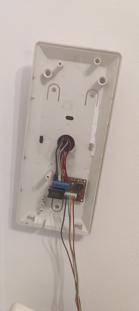

von Maxi H. (maxi_h748)
Alles klar kenn ich mich aus. Danke :)
Kann ich die 12V oder 24V für den Shelly dann auch direkt dort
abgreifen?

von Hmmm (Gast)
> abgreifen?
Offiziell gibt es nur den potentialfreien Schaltkontakt.
Ich würde es auch nicht versuchen, weil Deine Bastelei im schlimmsten
Fall die Sprechanlage für das ganze Haus unbrauchbar macht.
Alles klar! D.h. externe Strom Quelle!

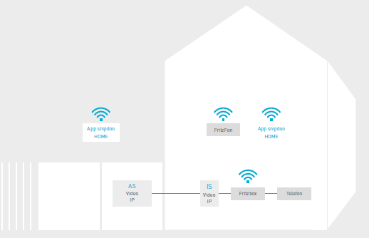

von Klaus (feelfree)
Kompatibilität mit Ring Intercom schon gecheckt?
Oh wow 🤩 Das hört sich super an. Meine Gegensprechanlage ist kompatibel.
Wurde mittlerweile getauscht. TCS ISH3030
von Chris (spammy81)
Hallo Klaus,
Danke für den Tipp :-)
Hab heute RingIntercom in Kombination mit Nuki Opener für die Haustür
(mit TCS ISW3030, für Nuki ist das ein "Koch TC50") verbaut. Erste Tests
haben gut funktioniert, die Verzögerung beim Sprechen über Ring ist
relativ hoch. Dennoch bin ich sehr zufrieden. DANKE!
Grüße Christian
