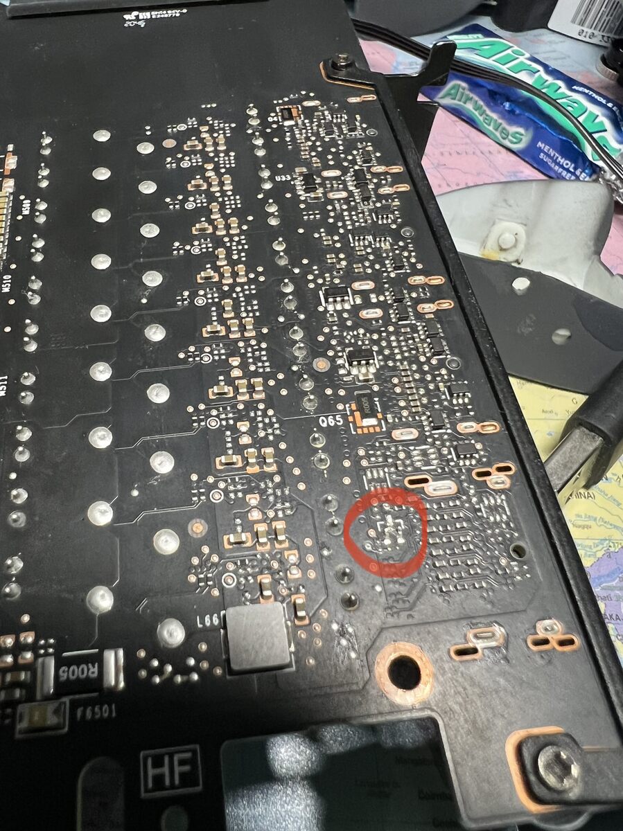

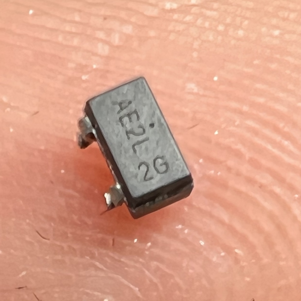

Hallo mir sind 2 Kondensatoren abgebrochen bei meiner rtx 3090 beim
abmontierten des Wasserkühlblocks weiß einer zufällig welche das genau
sind das ich mir Ersatz kaufen kann lg
OP #7047124
Ok Dankeschön

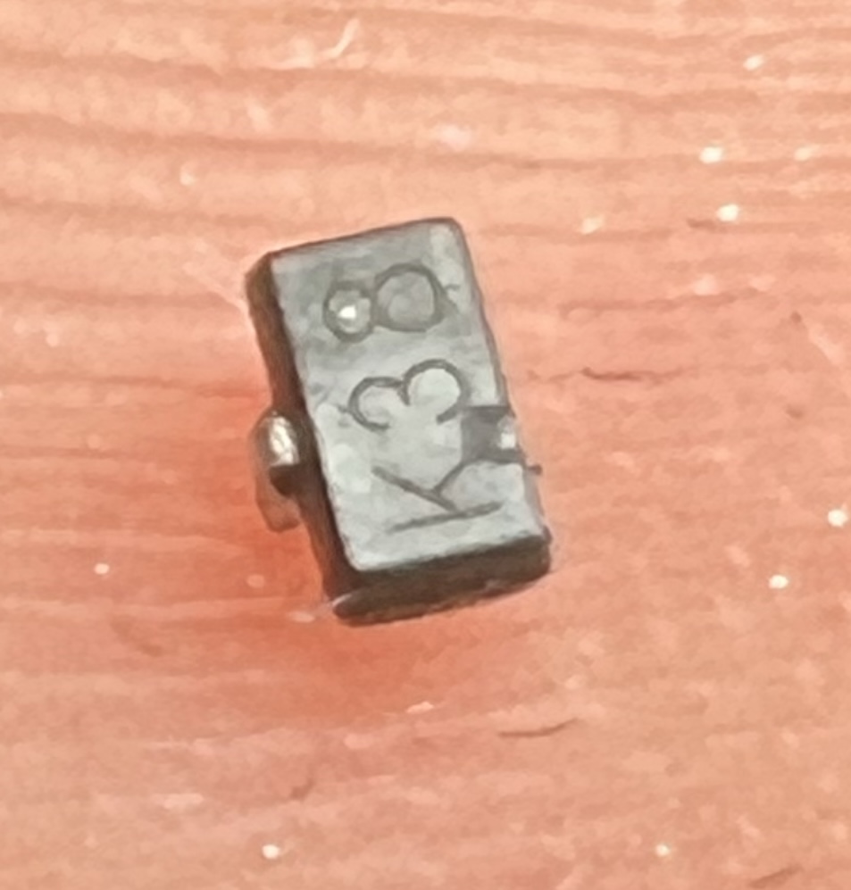

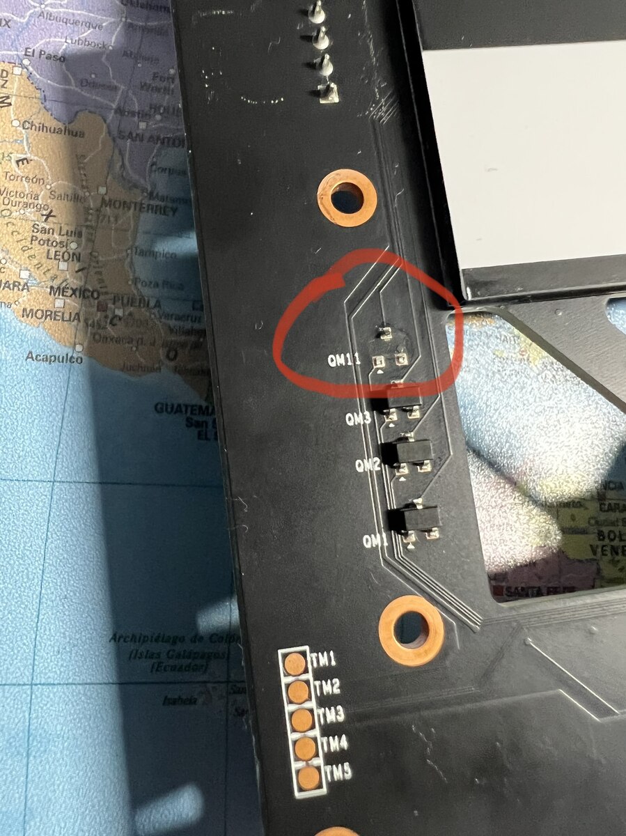

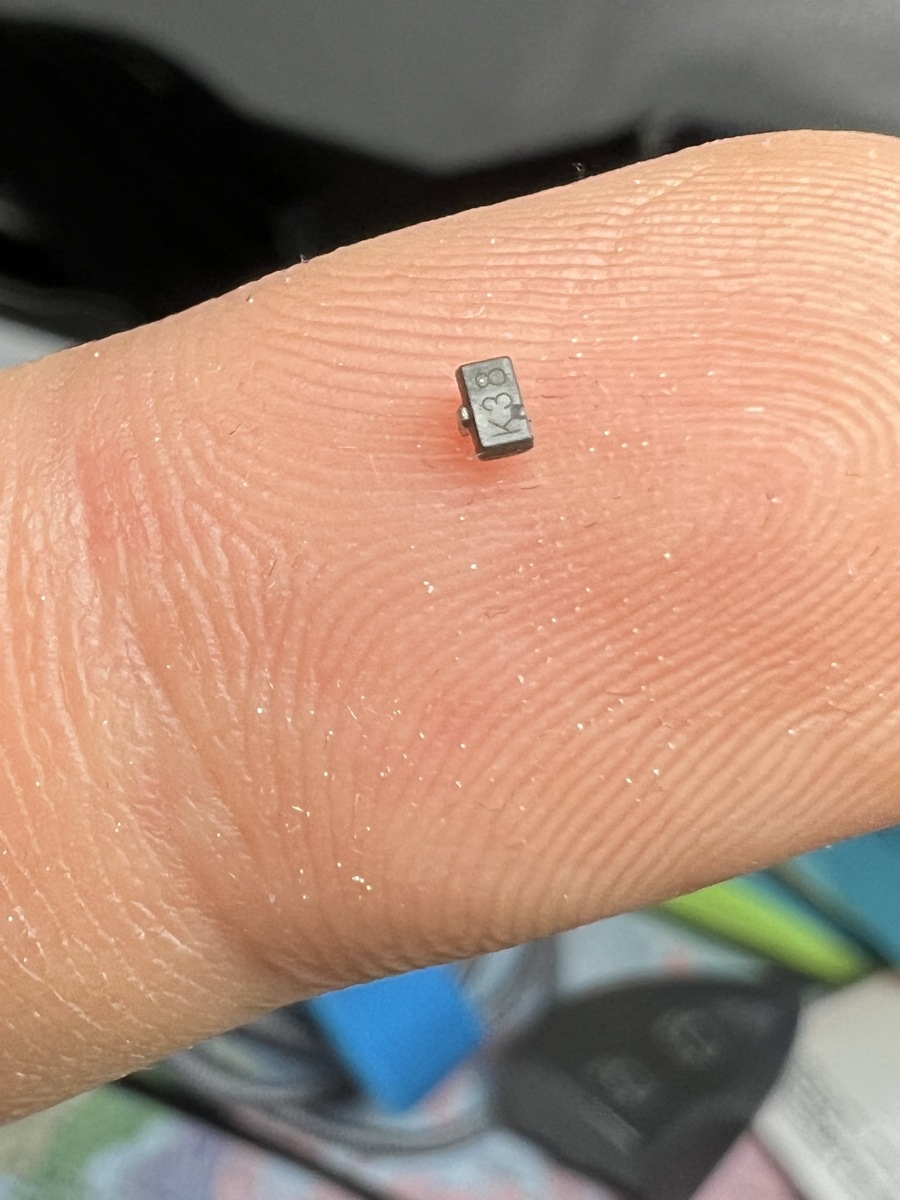

Hab hier noch Bilder von der Platine gemacht der kleinere sollt dan ein
bss138 sein der mit k38 und der andere ist von dem hinteren Teil des
pcbs abgebrochen wo QM11 steht lg und danke schon mal im Voraus

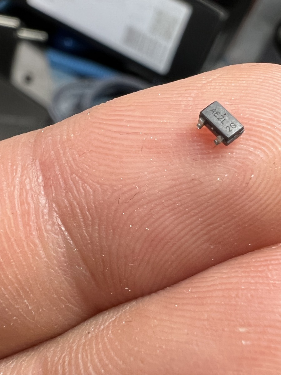

Hallo mir sind 2 Transistoren von meiner Grafikkarte rtx 3090 ftw3
abgebrochen
Weiß einer vielleicht was für welche das sind das ich mir die bestellen
kann ich bedanke mich schonmal im Voraus

Wozu nachbestellen wenn du die Teile noch hast?
Ich würde die basierend auf Datenblatt prüfen und anschließend wieder
anlöten (lassen).
Bei einer RTX3090 würde ich das jedoch von einem Experten erledigen
lassen, das ist ein >=8 lagiges PCB und die MOSFET sind garantiert mit
den Versorgungslayern verbunden.
Frag am besten einmal bei EVGA an.
Prinzipiell kann das ein guter Handyreperatur Fachmann zwar löten, aber
die sind in der Regel selten, ich kenne einen einzigen, dem ich bei so
etwas vertrauen würde.
So würde ich das obwohl ich Löten ordentlich im Rahmen einer Ausbildung
gelernt habe von jemandem von der Hardwareentwicklung löten lassen, in
den letzten Jahren einfach viel zu wenig gelötet, Selbstüberschätzung
ist bei sowas immer gefährlich, bei so einer Platine lösen sich schnell
Pads ab und das hier ist eine 1500€ Platine...

Ja danke hab jetzt jemanden drauf schauen lassen der meint das gleiche
soll ein Profi machen.
Der k38 ist ein Transistor vom hdmi und das andere wahrscheinlich von
der rgb und wahrscheinlich geht die Karte auch bis auf hdmi und
vielleicht gibt es Fabenwechsel Störungen oder sowas in der Art.
Evga sagt garnichts wollen neue Karten verkaufen
