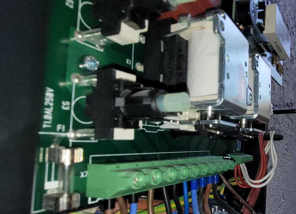

Hallo liebes Forum, vor einigen Tagen hat der Taster für unser Saunalicht den Geist aufgegeben. Nun habe ich eine Umleitung gelegt, sodass ich immerhin Licht habe, wenn der Ofen aufheizt, aber ich hätte gerne wieder einen extra Taster für das Licht. Kann mir jemand sagen, wo ich solch einen Taster (siehe Bilder) bekommen kann? Viele Grüße aus Babenhausen

Benjamin G. schrieb: > Kann mir jemand sagen, wo ich solch einen Taster (siehe Bilder) bekommen > kann? Gibts denn keine Aufschrift?
Sieht aber eher wie ein „rastender Tastschalter“ aus? Also einmal drücken = Licht an und Knopf bleibt drin Nochmal drücken = Licht aus und Knopf kommt wieder hoch Ich sehe nämlich sonst als Schaltelemente nur die beiden Kleinschütze für den Ofen.
Ich würde mal mit der Gerätebezeichnung suchen.
#7047601
Die hier sehen schon mal ähnlich aus: https://www.gastroparts.com/en/part-148329
Auf dem unscharfen Foto sieht es so aus, als wenn die Taster in Faston-Buchsen gesteckt sind.

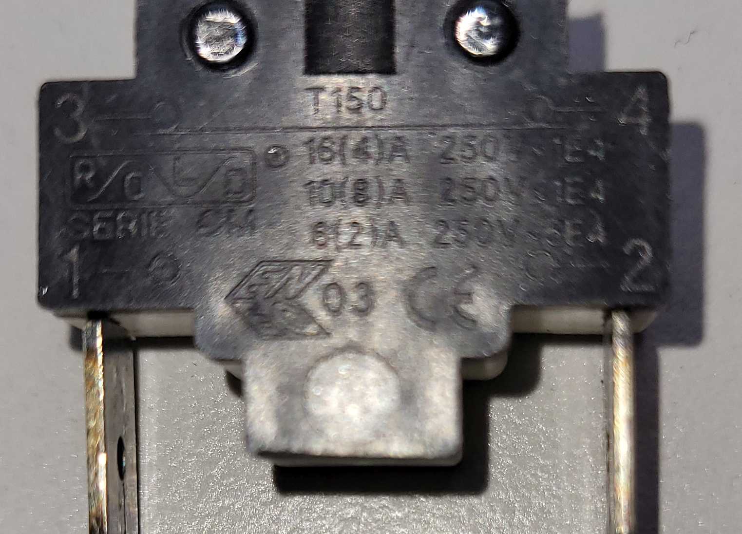

Leider habe ich weder auf dem Gehäuse, noch auf der Leiterplatte einen
Hersteller oder Bezeichnung finden können.
Auf der einen Seite vom Taster steht H1005 und untendrunter quer K 9.
Was aber wohl viel wichtiger ist und erst beim genaueren hinsehen
auffällt, ist, dass auf der schwarzen Seite einiges steht (siehe Foto).
Da der Text auf dem Foto nicht gut zu entziffern ist, kurz, wie ich ihn
entziffert habe:
T150
ROLD 16(4)A 250 V ~ 1 E4
SERIE CM 10(8)A 250 V ~ 1 E4
6(2)A 250 V ~ 5 E4
03 CE
Wenn ich zumindest ROLD SERIE CM und Taster in eine Suchmaschine
eingebe, dann finde ich folgendes, was meinem Taster recht ähnlich
kommt:
https://www.e-team-shop.de/ERSATZTEILE/Spueltechnik/Schalter-Taster/Rold-Schalter-Einzelteile/Taster-1-Schliesser-NO-16A-250V.html
Da ich über die optisch anders aussehenden Füße verwirrt war, habe ich
mir meine Füße nochmal genauer angeschaut und festgestellt, dass ich den
Taster einfach von der Platte raushebeln konnte (und so auch ein
besseres Foto machen konnte).
Die Füße sind 21 mm auseinander und rund 6 mm lang.
Denkt ihr das ist der passende Taster?
Viele Grüße aus
Babenhausen

Benjamin G. schrieb: > ROLD SERIE OM CM! Und die gibt es in sehr vielen Varianten...
H. H. schrieb: > Benjamin G. schrieb: >> ROLD SERIE OM > > CM! Und die gibt es in sehr vielen Varianten... Ja, habe ich auch schon korrigiert. Durch die richtigen Fragen habt ihr mir nun schon so sehr weitergeholfen, sodass ihr mich sicherlich genau den richtigen Schalter finden lasst. Falls noch Informationen fehlen, will ich versuchen sie zu liefern! Oder kann in dem Schalter was repariert werden?

Dies war der richtige Taster! https://www.e-team-shop.de/ERSATZTEILE/Spueltechnik/Schalter-Taster/Rold-Schalter-Einzelteile/Taster-1-Schliesser-NO-16A-250V.html
