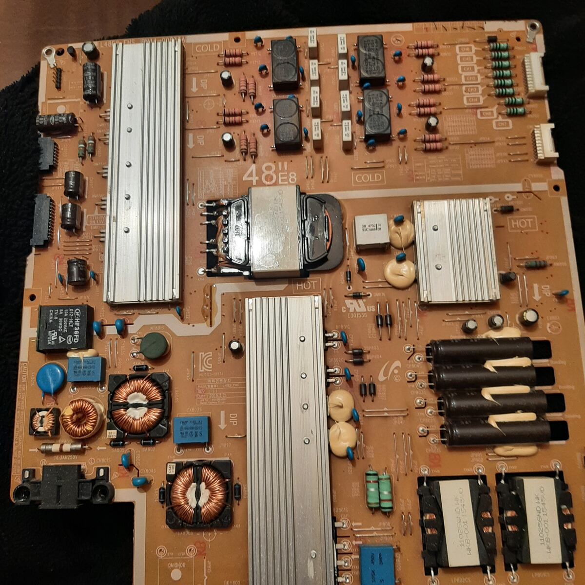

Hallo und guten Abend, ich habe folgendes Problem mit meinem Samsung TV
UE48JS8590TXZG, der Bildschirm ist vom oberen Rand bis zur Mitte
wesentlich dunkler geworden, zudem haben sich rechts und links kleine
helle Wölkchen gebildet. Da die Garantie abgelaufen ist, und auch keine
Kulanz gewährt wird, wollte ich zumindest wissen was defekt ist. Also

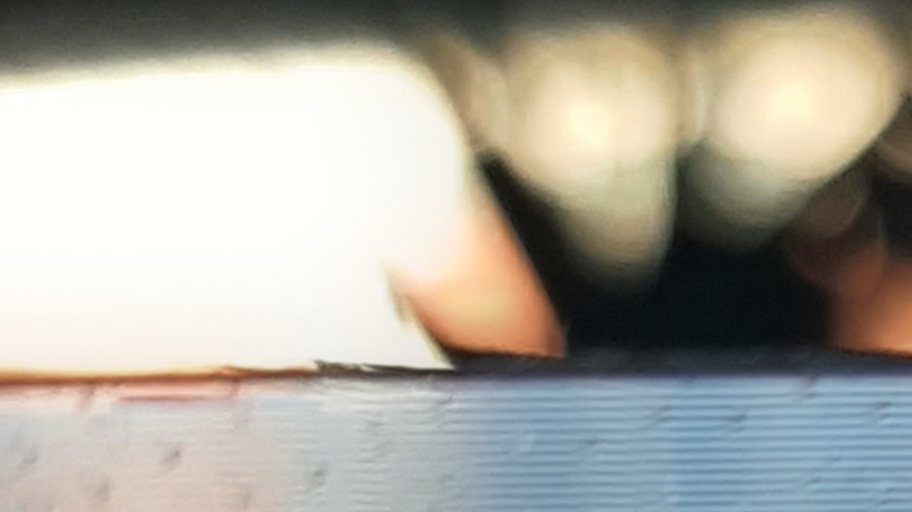

die LED-Strips rechts und links, je 72 LEDS sind so heiß geworden, das
die Kunststoffscheibe teilweise verbrannt ist, Ausbuchtungen
reingeschmolzen sind, und die Scheibe an mehreren Stellen gesprungen
ist. ( Helle Wölkchen ) Ich habe Samsung angeschrieben, ob ich diese
Kunststoffscheibe bestellen kann. Dort teilte man mir mit, das
Einzelteile nicht geliefert werden können, und wenn überhaupt nur in
Verbindung mit einem Samsung Service, der die Reparatur ausführen würde.
Ansonsten bekomme ich nur das komplette Display als Ersatzteil. Da die
Ersatzteile dann so teuer werden, wäre ein Neukauf eines TV absolut die
bessere Lösung, da sich die Technik wesentlich verbessert hat, und der
Neukaufpreis kaum teurer als die Reparatur ist. Bei fast allen anderen

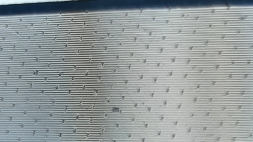

Samsung TV-Geräten ist die Hintergrundbeleuchtung mit LED-Streifen über
die gesamte Rückwand verteilt, aber bei diesem ist die Kunststoffscheibe
mit einem Laser behandelt worden, also Längsstreifen, in Höhe der LEDS,
und über die gesamte Scheibe Punkte auf den Linien. Auf Anfrage bei
einer Fachfirma sagte man mir das Sie zwar auf einer Plexiglasscheibe
die Punkte per Laser einbringen könnte, aber nicht die Längsstreifen,
und somit könne man nicht Sicherstellen wie das Endergebnis ausfallen

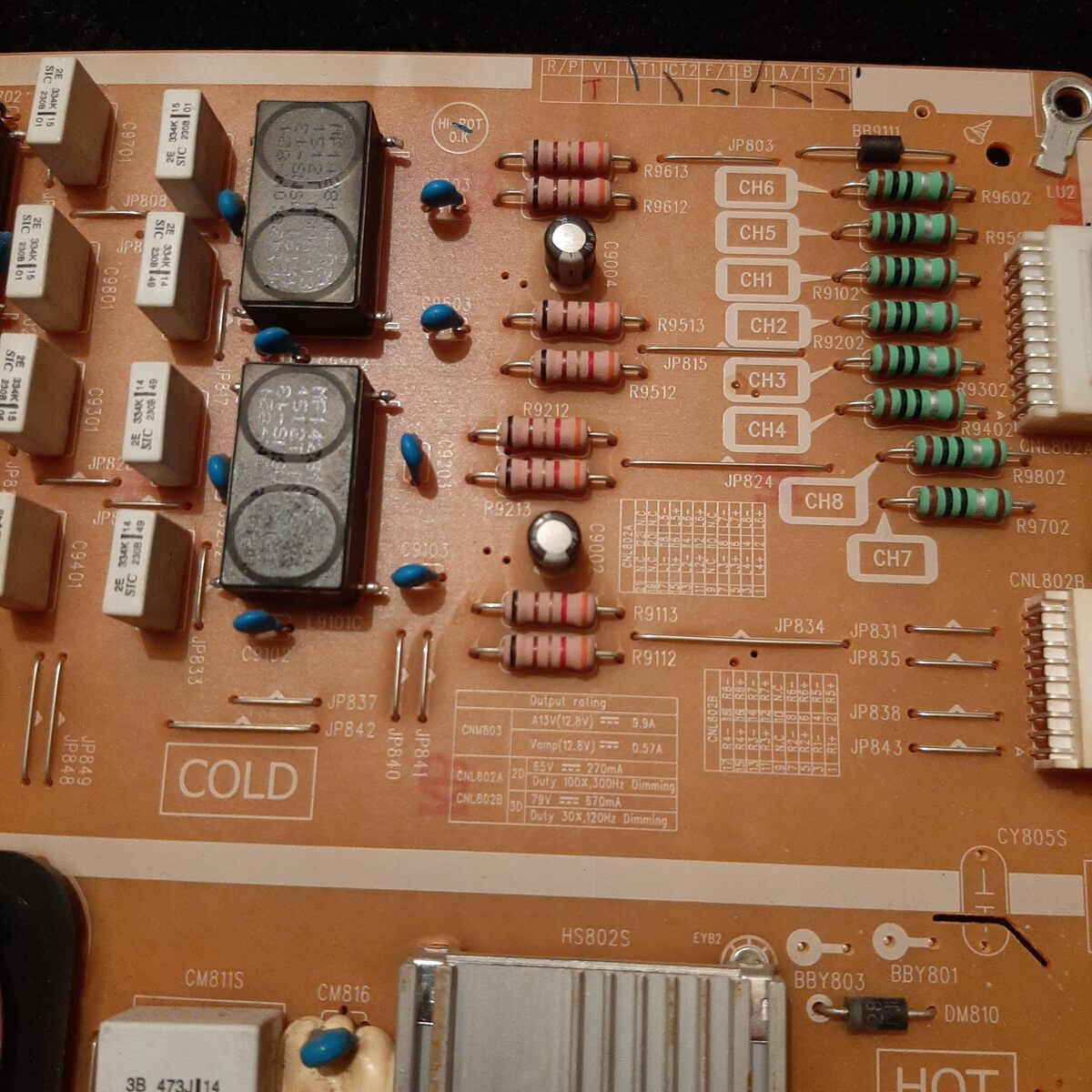

würde. Kostenpunkt ca. 130 Euro. Daher meine Frage, könnte ich an die
vorhandene LED-Steuerung LED-Streifen anschließen, die ich dann auf die
Rückwand anbringe ? Als ich die LEDS mit einem normalen Messgerät
überprüft habe, habe ich herausgefunden das 6 defekt sind, und habe mich
gewundert, das Sie Blau geleuchtet haben ? Wie gesagt, mit Multimeter
geprüft. Und wie finde ich heraus welche Leistung die LEDS haben ? Im
Übrigen ist der TV bis auf die defekte Hintergrundbeleuchtung, und die
ausgefallene USB-Spannungsversorgung Okay
Gast #7047480
Gängiger Fehler, gibt lila Flecken im Bild.
Ansonsten: Spar dir den Aufwand und besorge dir ein Gerät mit
Panelbruch. Bei den üblichen Schäden wie "Konsolen-Controller
reingeworfen" geht der Schaden nicht in die Tiefe, du kannst also nur
das eigentliche LCD wechseln.
