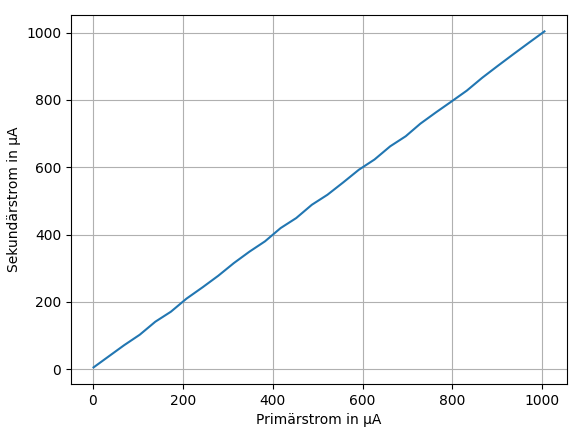

Was jetzt noch fehlt wäre die Messung des Schutzleiter- und
Berührungsstroms. Dazu dachte ich an eine Differenzstrommessung. Hat
jemand mal so etwas gebaut oder gibt es da schon etwas fertiges?
Ich dachte daran L und N durch einen Kern zu führen und zusätzlich eine
Messwicklung aufzubringen.

Ja, so simpel wie ich es mir vorgestellt habe wird es wohl nicht. Ich
habe vorhin mal einen kleinen alten Ringkerntrafo abgewickelt und ein
wenig damit gespielt. Bisher funktioniert es bei kleinen Strömen
eigentlich gar nicht.
Das schöne an der Differenzstrommethode ist, dass man so nicht auf den
Schutzleiter des Gerätes angewiesen ist. Es funktioniert auch bei
Geräten ohne Schutzleiter, die aber trotzdem Metallteile haben und man
muss auch nicht darauf achten, dass das Gerät bei der Messung völlig
isoliert steht.

Naja, ich habe nun mal 30 Windungen auf diesen Kern des Ringkerntrafos
aufgebracht und das sieht schon nicht so schlecht aus. An dieser Stelle
noch mal vielen Dank an M. aus B. für die Auffrischung/Vertiefung der
Grundlagen zum Trafo..

Es ging dabei nicht um den Preis, sondern um die Frage ob der Übertrager
aus dem FI zum Messen taugt. Ich möchte ja einen Strom linear messen und
nicht nur eine binäre Entscheidung treffen.
Anbei eine Messung von gerade eben. 0-1mA auf der "L" Wicklung. Sowohl
primär als auch sekundär sind es 30 Windungen für einen 1:1
Stromverhältnis. Das Problem ist aktuell noch, dass die Leerlaufspannung
bei den kleinen Strömen sehr klein ist. Aus diesem Grund ist die Messung
mit einem Transimpedanzverstärker gemacht worden um die Bürdespannung
möglichst klein zu halten.
Eigentlich hätte ich gerne eine rein passive Lösung mit einem Shunt in
der Größenordnung 100R-1k gehabt um den Strom einfach mit einem AC
Voltmeter ermitteln zu können.
