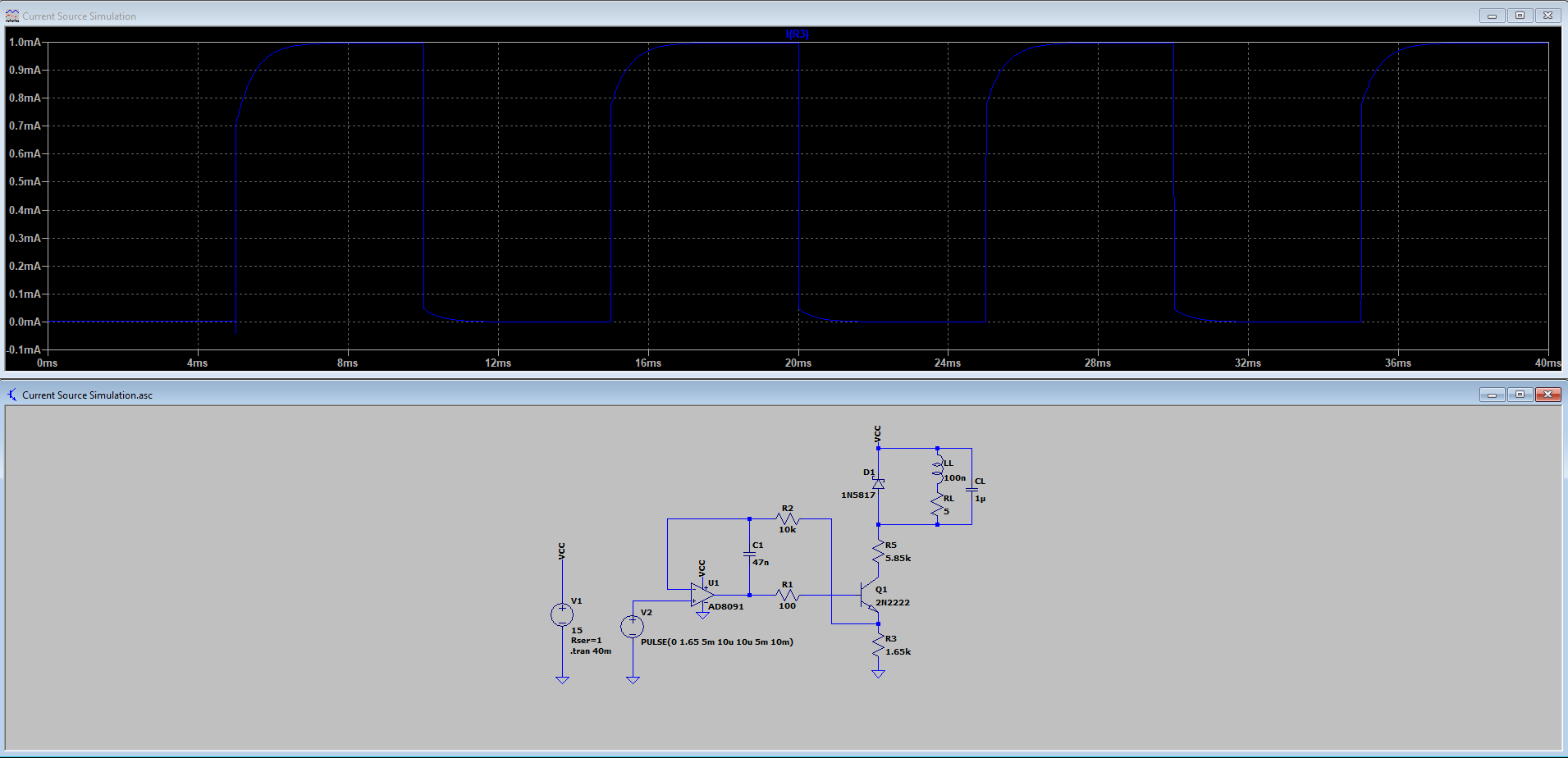

Hi
Ich designe eine Stromquelle, welche einen Strom proportional zu einer
Eingangsspannung appliziert. Dabei sollen nur positive Ströme erzeugt
werden. R3 und R5 dienen dazu, den Strom auf einen Maximalwert zu
beschränken.

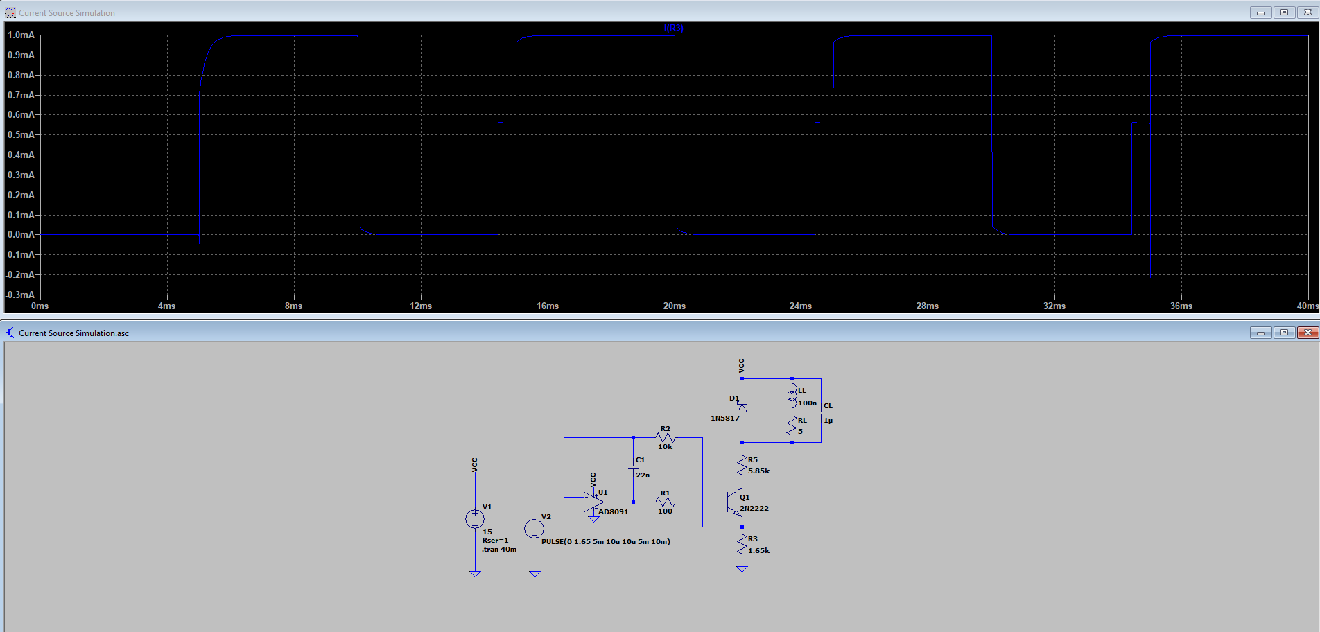

Nun habe ich mal etwas in LTSpice simuliert, wie angehängt und soweit
klappt das auch ganz gut. Wenn ich aber C1 kleiner mache (weniger
Überschwinger), dann scheint mir das ganze instabil zu werden und es
möchte sich für 0V ein Strom von etwa 0.6mA einstellen. Was mache ich
hier falsch?
Grüsse Bert
Gast #7047698
Bert S. schrieb:
> Was mache ich hier falsch?
Du hast vergessen anzugeben, welcher Strom- und Spannungsbereich dir
vorschwebt.
Außerdem ist es bekannt, das OPVs (auch Rail-to-Rail!) am Rande ihres
Aussteuerbereiches zu unerwarteten Reaktionen neigen...
Gast #7047769
Andrew T. schrieb:
> Kurz:
> Oder nutzt du einen Ferrari um durch eine Tempo 5 Spielstraße zu fahren?
Was soll man als Ferraribesitzer schon machen, wenn überall
Spielstrassen den Zugang zum Villenviertel blockieren ?
Er simuliert bloss. Da fällt schlechtes Layout und Abblockung nicht auf.
Aber die anderen Bauteile haben natürlich auch einen Effekt. Basis
ausräumen des NPN, Abbau der Spulenstroms durch die Freilaufdiode, ein
ganz sauberen Rechteck wird er nicht bekommen, auch wenn alle Bauteile
optimiert sind.
