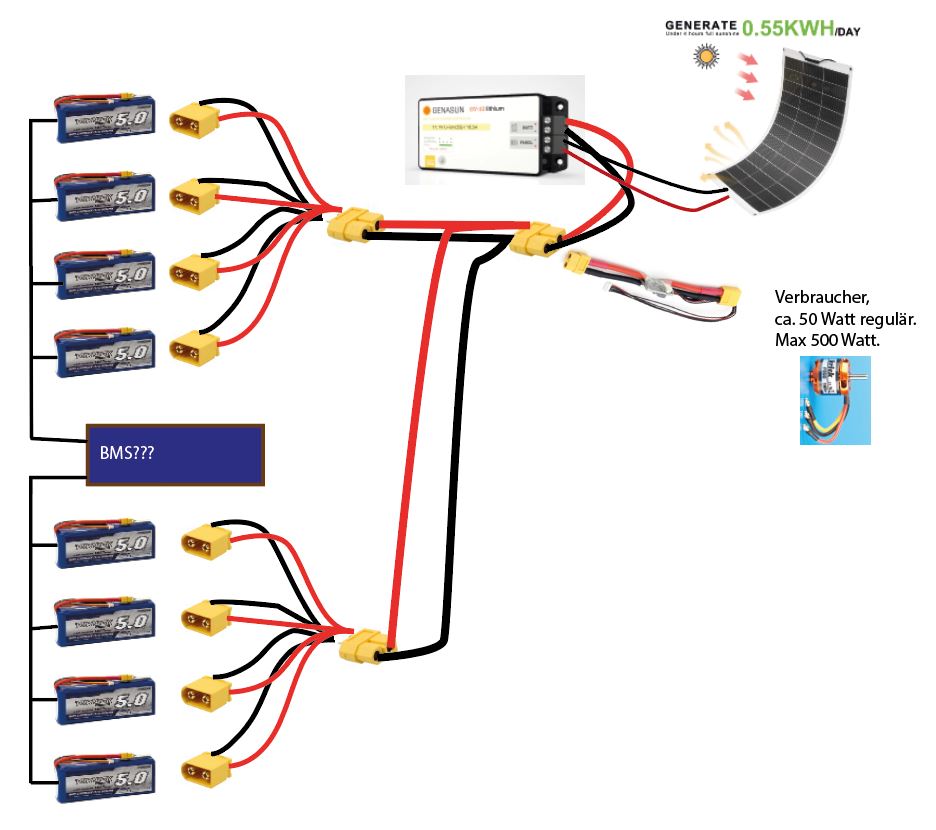

ich möchte einen ferngesteuerten Katamaran bauen, dessen LiPo-Akkus über
ein Solarpanel geladen werden.
Ich möchte 8 Stück von 3S 11,1V, 5000mAh parallel schalten, dh. 11.1V,
40Ah und 24 Zellen gesamt.
Das 130Wp Solarpanel soll über ein Genasun GV-10 Lithium 12.5 Volt MPPT
mit den Akkus verbunden werden. Das Genasun hat einen generellen
Überladeschutz, aber nicht einzeln für jede Zelle.
Ist dieses Problem mit einem BMS zu beheben, das ich an die weißen
Zellenstecker der Lipo-Packs anschließe? Welche Komponenten bräuchte
ich?
Im Anhang eine Skizze zum Aufbau.
Über jede Hilfe würde ich mich freuen!

Für eine Paralleschaltung brauchst du kein BMS.
Ansonsten sollten die Akkus ja noch einen BMS-Steckverbinder besitzen.
Über den werden die doch auch normalerweise mit einem Balancer geladen.

Das sind vielleicht 24 Zellen insgesamt. Die sich aber aus drei
(seriellen) Ebenen mit jeweils 8 (parallelgeschalteten) Zellen
zusammensetzen.
Du kannst auch 100 3S-Akkus parallelschalten - es bleiben 3S.

Entweder mit einem 3s-BMS (Ali-Sprech: Balancer), oder einem echten
Balancer, z.B.
https://www.ebay.de/itm/224743673519
Letztere bringen allerdings für deine Monsterbatterie nur winzig kleine
Balancerströme.

Aha, das macht Sinn! D.h. ich müsste jedoch alle 8 Akkupacks per
BMS-Stecker parallel an ein BMS-Board stecken/löten?
Eine Alternative wäre, dass ich 2 Akkupacks mit integriertem BMS aus
18650 Zellen bastle. Also 2x 3S8P. Wie hier:
https://www.ebay.de/itm/153595370194
Dann hätte ich wohl weit weniger Kabelsalat und käme auf eine ähnliche
oder bessere Energiedichte.
