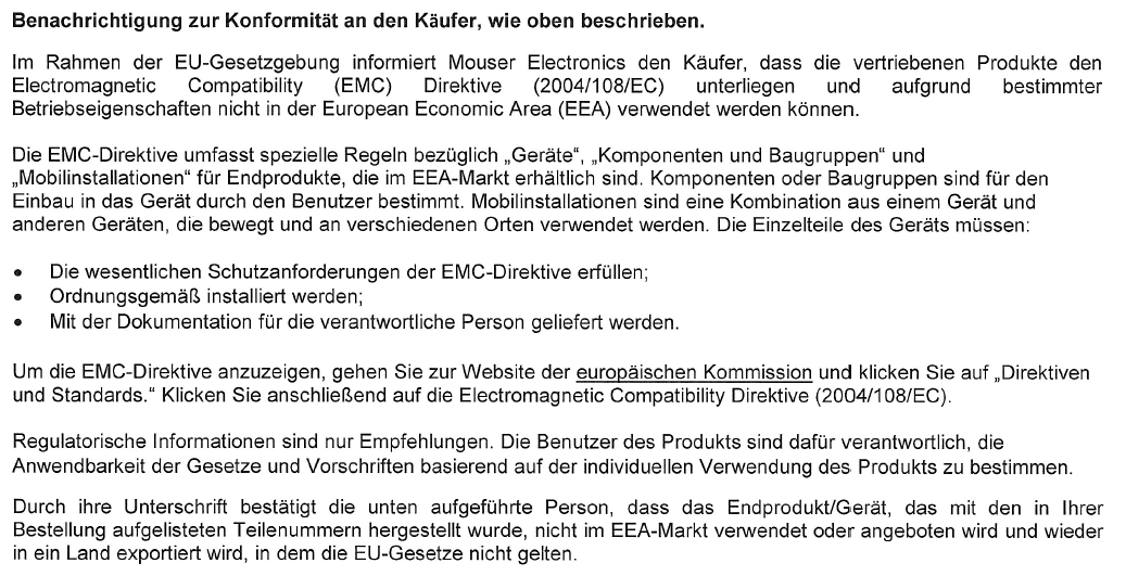

Hallo Zusammen,
ich habe ein ESP32-S3-WROOM-2 Modul von Mouser bestellt. Dazu kam ein
Dokument, siehe Bild. Ich verstehe das so, dass man diese Modul und
damit gefertigte Geräte angeblich nicht in Europa vertreiben darf. Bei
der Produktbeschreibung von Mouser findet sich der Hinweis "Das Produkt
ist nur für OEM/EMS- und Design Business-Kunden verfügbar. Das Produkt
wird nicht an Verbraucher in der EU geliefert. Für den Export dieses
Produkts aus den USA sind zusätzliche Unterlagen erforderlich."
Auf der Webseite von Espressif findet sich aber ein RED Zertifikat für
das Modul. Andere Richtlinien sollten dafür doch eh nicht in Betracht
kommen, oder was verstehe ich gerade falsch? EMV, elektrische Sicherheit
und Co. wird ja dann für das fertige Gerät gemacht.
Das Modul ist noch recht neu, das Datenblatt bisher nur preliminary -
kann es vielleicht daran liegen dass irgendein Prozess noch nicht
abgeschlossen ist?
Modul bei Mouser:
https://www.mouser.de/ProductDetail/Espressif-Systems/ESP32-S3-WROOM-2-N32R8V?qs=Li%252BoUPsLEntC3FaT%2FvCeug%3D%3D
RED-Zertifikat:
https://www.espressif.com/sites/default/files/ESP32-S3-WROOM-2%20CE%20Certification.pdf
Weiß jemand was das konkret bedeutet? Ist das Modul damit nicht legal
einsetzbar oder doch oder folgt das (vorraussichtlich) noch? Habt ihr
damit schon Erfahrungen?
Zur Zeit darf es (noch) nicht in der EU betrieben werden.
(ev fehlt halt noch irgend eine Unterschrift eines Prüfers, oder hat
noch nicht stattgefunden.)
Aber definitiv darf es zum jetzigen Zeitpunkt weder alleine noch im
Verbund mit anderen Komponenten betrieben werden.
Asweg:
Ausserhalb EU betreiben, selber die Prüfung machen lassen (sehr teuer)
oder Warten bis es ev freigegeben wird.

Danke für eure Antworten. Fehler bei Mouser sieht für mich tatsächlich
plausibel aus. Oder einfach dort noch nicht angekommen, das RED
Zertifikat ist erst vom Februar 22.

Möwe schrieb:
> Ich hoffe doch sehr, alle Vorgänger sind es IMHO auch.
Sorry hatte den [Ironie] button vergessen :-)
Meinte damit eben dass die bereits zugelassen sind und Mouser das
Verpennt hat ;-)
Zeigt ja das RED ganz deutlich ;-)
