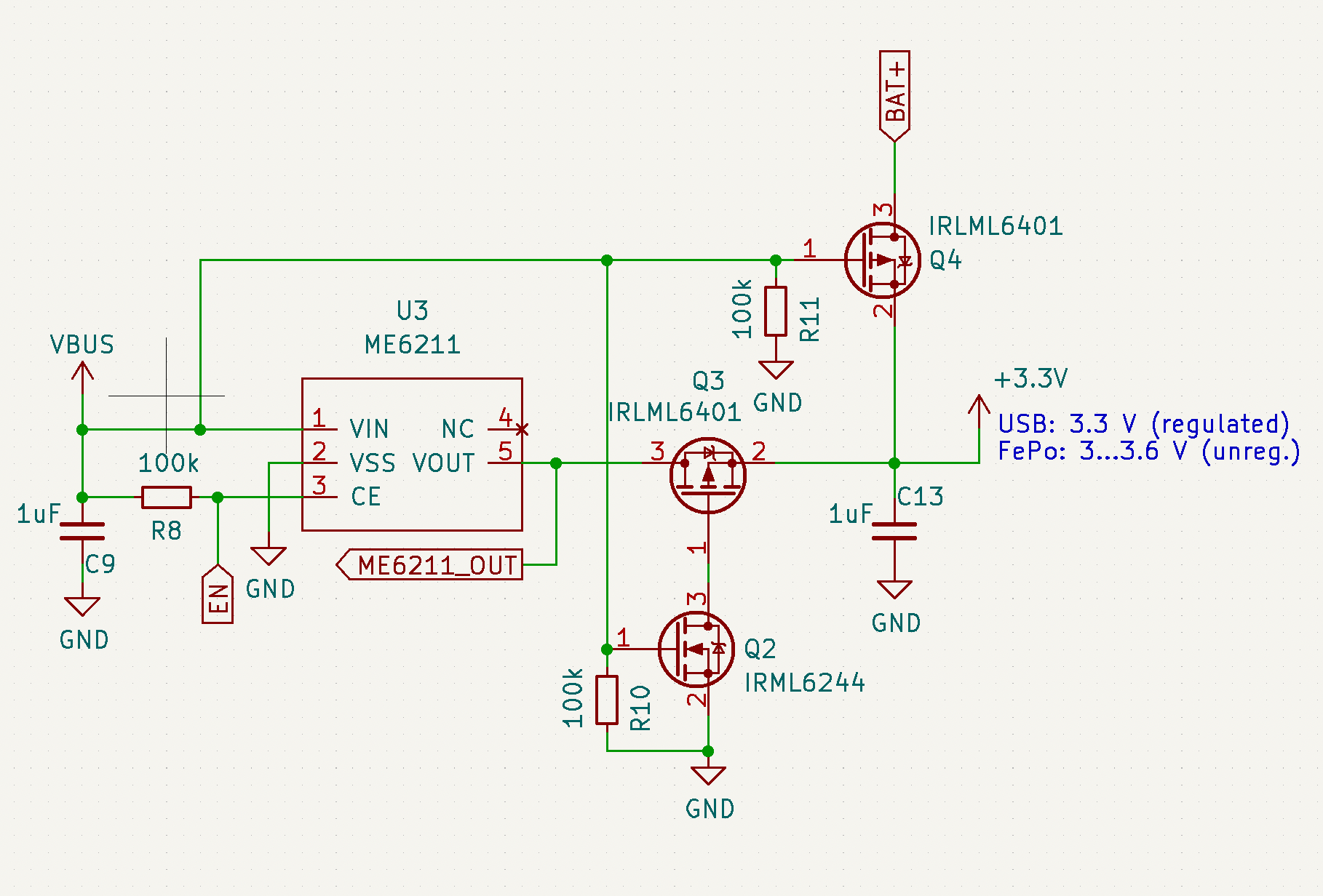

Ich habe hier mal einen Auszug meines Schaltplans angehängt.
Folgendes waren meine Überlegungen:
Q4: Soll den Akku von der Versorgung entkoppeln, wenn per USB versorgt
wird.
Q2+Q3: High-Side-Switch: Soll eine Diode ersetzen, weil ich den
Spannungsabfall, den mir hier eine Diode verursacht, vermeiden möchte.
Stromaufnahme (abgesehen von den Stromspitzen des ESP32) ist etwa 200
mA.
Q3: Soll verhindern, dass Strom vom Akku in Richtung USB fließen kann,
wenn USB nicht angeschlossen ist.
Fragen:
a) Funktioniert das grundsätzlich überhaupt so? Problematisch finde ich
Q3, da ich ans Gate gerne einen PullUp hängen würde. Nur weiß ich nicht
wohin, da Vusb ja nicht immer da ist. Geht vielleicht auch so nicht.
b) Ist es dem LDO vielleicht auch egal, wenn eine Spannung aus der
anderen Richtung (vom Akku) käme? Vielleicht wäre es ja auch denkbar vor
den LDO eine Diode zu setzen, so dass im Zweifelsfalle nix in die andere
Richtung fließen kann. Da hier ja 5 V reinkommen und ich eh nur 3.3 V
hinter dem LDO brauche, würde mich hier Spannungsabfall auch nicht
stören.
c) Alternativvorschläge?
Bitte um Feedback.
Vielen Dank im Voraus.
Q3 braucht auf jeden Fall einen Pull-Up Widerstand. Aber die Schaltung
kommt mir unnötig aufwändig vor.
Du kannst doch den Akku via TP5000 aufladen und den ESP direkt an den
Akku hängen. Dann brauchst du weder den extra Spannungsregler, noch die
Transistoren zur Umschaltung.
> aus der anderen Richtung (vom Akku) käme?
Den meisten Spannunsgreglern ist das egal.
Also beim TP5000 weiß ich es nicht genau, aber vom TP4054 kenne ich das
so, dass man den Akku beim Ladevorgang von der Versorgung entkoppeln
muss, da der Laderegler sonst nicht erkennt, ob der Akku schon voll ist.
Es handelt sich bei dem Ganzen um einen mp3-Player, der auch von einigen
Leuten verwendet wird. Nicht alle bauen diesen mit Akku. Insofern wäre
es schon nett, wenn man das Konzept des D32 pro übernehmen könnte. D.h.
wahlweise per USB oder Akku; aber es kann auch beides angeschlossen sein
und dann wird der Akku halt geladen wenn notwendig.
Gut, wenn den Spannungsreglern das idR egal ist, dann könnte ich Q2+Q3
hinten vielleicht wirklich weg lassen (und als Backup vorne für dem LDO
mal eine Diode vorsehen). Weil wo ich den PullUp für Q3 hernehmen soll
weiß ich nicht :-)

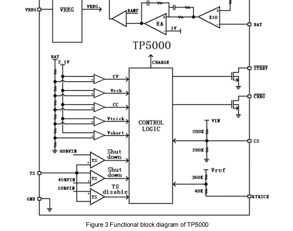

Ich entnehme dem Datenblatt, dass die unterschiedlichen Ladezustände an
der Spannung erkannt werden. Solange du den Akku nicht so hoch belastet,
dass die Spannung einbricht, sehe ich da kein Problem.
