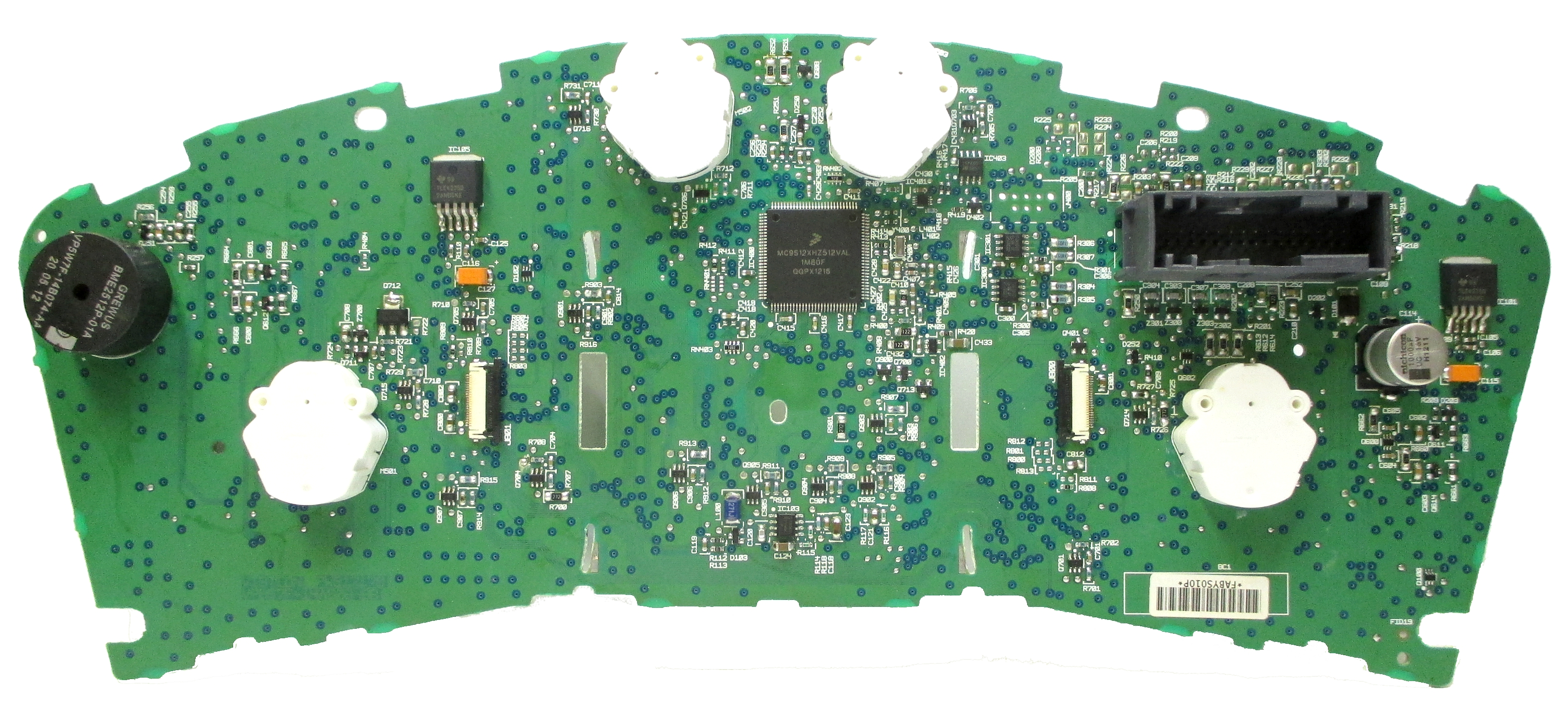

Ich habe hier einen "Basteltacho" aus einem Ford Mondeo Bj. 2011 und
versuche gerade dessen Firmware mit IDA zu disassemblieren. Nicht um ein
spezielles Ziel zu verfolgen sondern zu lernen wie das Teil funktioniert
und mit der Hardware interagiert. Der Tacho hat so div. LEDs und
Schrittmotore für Anzeigenadeln, einen Piezo-Lautsprecher und ein
monochromes LCD Matrix-Display mit Hintergrundbeleuchtung. Die gesamte
Hardware rund um den µC scheint recht überschaubar, meist nur
Treiber-Bautsteine, d.H. hier wird das meiste direkt von der CPU selbst
gesteuert, inkl. dem LCD-Display.

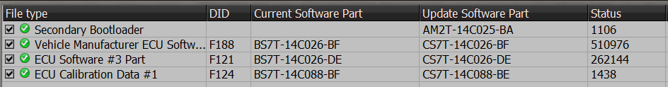

Zuvor habe ich noch ein Firmware-Update aufgespielt, damit ich auch
vergleichen kann wo welche Komponenten aus den Update-Dateien hin
kommen. Für das Update wird der Bootloader aus "AM2T-14C025-BA" via
CAN-Tester auf das KI geladen und ausgeführt. Dieser lädt dann die Daten
aus "CS7T-14C026-BF", "CS7T-14C026-DE" und "CS7T-14C088-BE" in den
internen Flash des Zentralprozessors, einem MC9S12XHZ512. Rein
rechnerisch dürften diese Daten dort garnicht reinpassen, denn die MCU
verfügt über keinen externen Flash (nur ein EEPROM für Tachostand und
ein paar Konfig-Daten) sondern nur ihren internen mit 512KB. Die Daten
zusammengenommen ergeben aber fast 770KB.

Zu deinem Anliegen, dass "CS7T-14C026-BF", "CS7T-14C026-DE" und
"CS7T-14C088-BE" rein rechnerisch nicht hineinpassen. Vermutlich werden
die Files nicht vollständig verwendet - so etwas kannst du gut sehen,
wenn du nach dem Update die MCU wieder ausliest und das Ergebnis wieder
mit den 3 Files vergleichst z.B. mit Beyond compare. Da kannst du gleich
sehen, welche Binärsequenzen sich in dem Target befinden. Vorausgesetzt
die 3 Files sind unverschlüsselt bzw. ungescrammt. Sehr oft sind solche
Files ein Konglomerat verschiedener Varianten und der Bootloader erkennt
welche Variante vorliegt und flasht nur die passenden Anteile.
Zu den Grundlagen des Tachos:
HW:
Der dicke Automotive-Stecker hat Stromversorgung (KL30 + KL31) dann
eventuell KL15 Eingang, das wäre die Leitung vom Zündschlüssel (es sei
denn die ist da bereits virtuell über CAN angebunden) Dann eventuell ein
Paar analoge und/oder digitale I/Os, eins oder zwei CANs und eventuell
LIN. Auf der Platine selbst, wie bereits richtig erkannt Treiber für
Schrittmotoren und LEDs (Hintergrundbeleichtung, Warnlampen,
Segmentanzeigen). Piezo. BTW. diese Schrittmotoren können nur 4 Schritte
pro 360 Grad, also 45° pro Schritt. Die feine Auflösung geht über
Microstepping. Oft ist die Achse aus Plexiglas, durch diese wird dann
mit einer LED der Zeiger beleuchtet.
Was sollte das aber für einen Sinn ergeben?
Ich kenne so einige Firmware-Files und die waren letztlich immer
vollständig im Modul enthalten. Eher umgekehrt, das im Modul mehr ist
als in der Firmware. Denn z.B. die Vector-Tabellen oder Bootloader sind
da nicht enthalten. Die Firmware ist ja in der Regel als Update gedacht
und nicht für eine initiale Betankung.
Genau das habe ich ja versucht. Durch das in der MCU verwendete Paging
ist das aber nicht ganz trivial.
Ne, das Zeug ist noch aus einer Zeit wo man sowas nicht gemacht hat.
Auch die MCU hat keinen Ausleseschutz.

Aber die HW ist hier garnicht so interessant. Viel mehr interessiert
mich die Software und wie das intern alles funktioniert.
