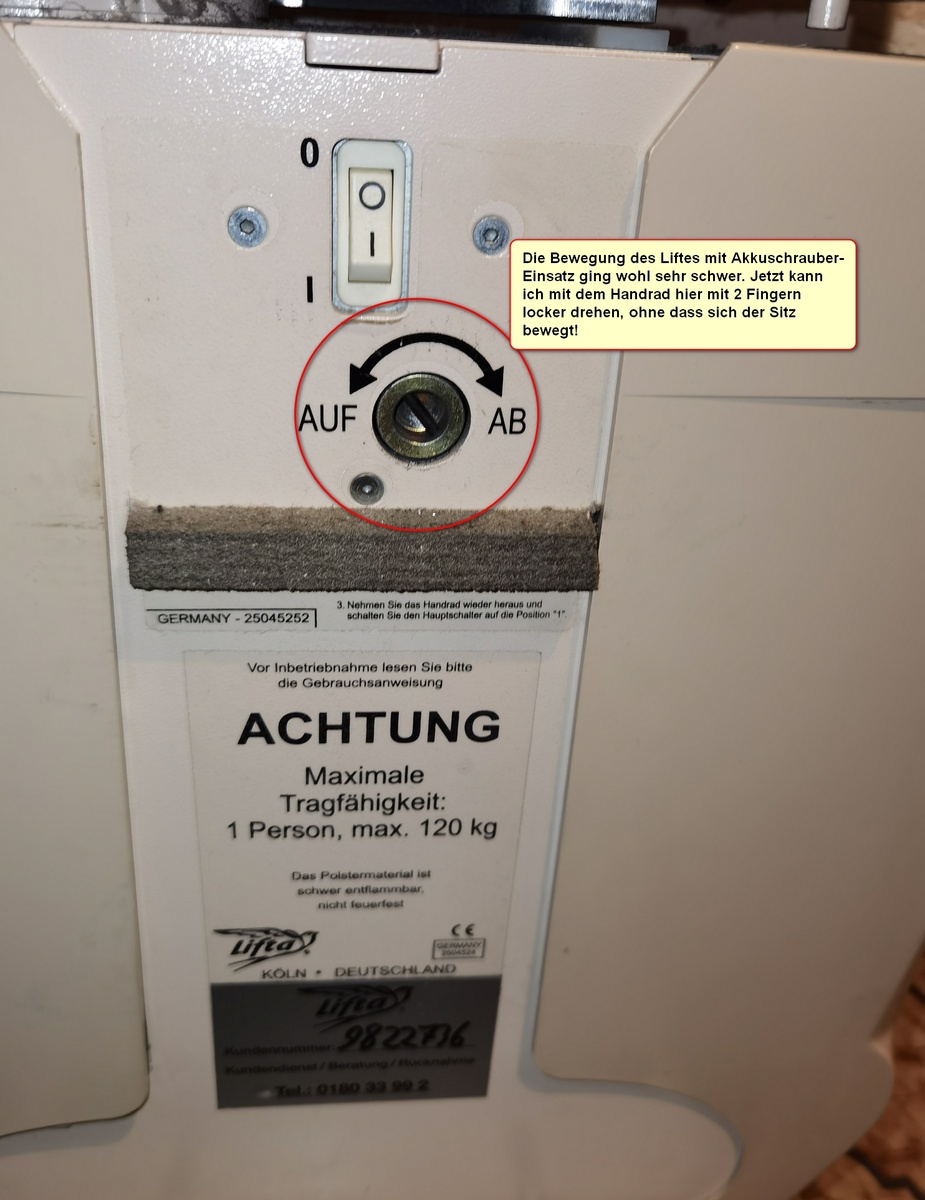

für eine ältere Dame habe ich nach deren Treppenlift geschaut. Modell
Lifta Classic 250, Baujahr 1999. Der Lift ist mitten auf der Treppe
stehen geblieben.
Darauf hin hat die Dame einen Servicetechniker gerufen, der den Lift
erst mal manuell (wohl mit viel Gewalt und einem Akkuschrauber) nach
unten gekurbelt hat.
Die Akkus sind wohl vor nicht allzu langer Zeit gewechselt worden, das
war eher nicht die Ursache.
Analyse des Technikers:  "Der Motor ist hinüber, Ersatzteil gibt es
nicht mehr. Die gute Nachricht, lassen sie doch einen neuen Lift
einbauen, die Kasse zahlt ja auch 4.000€..."

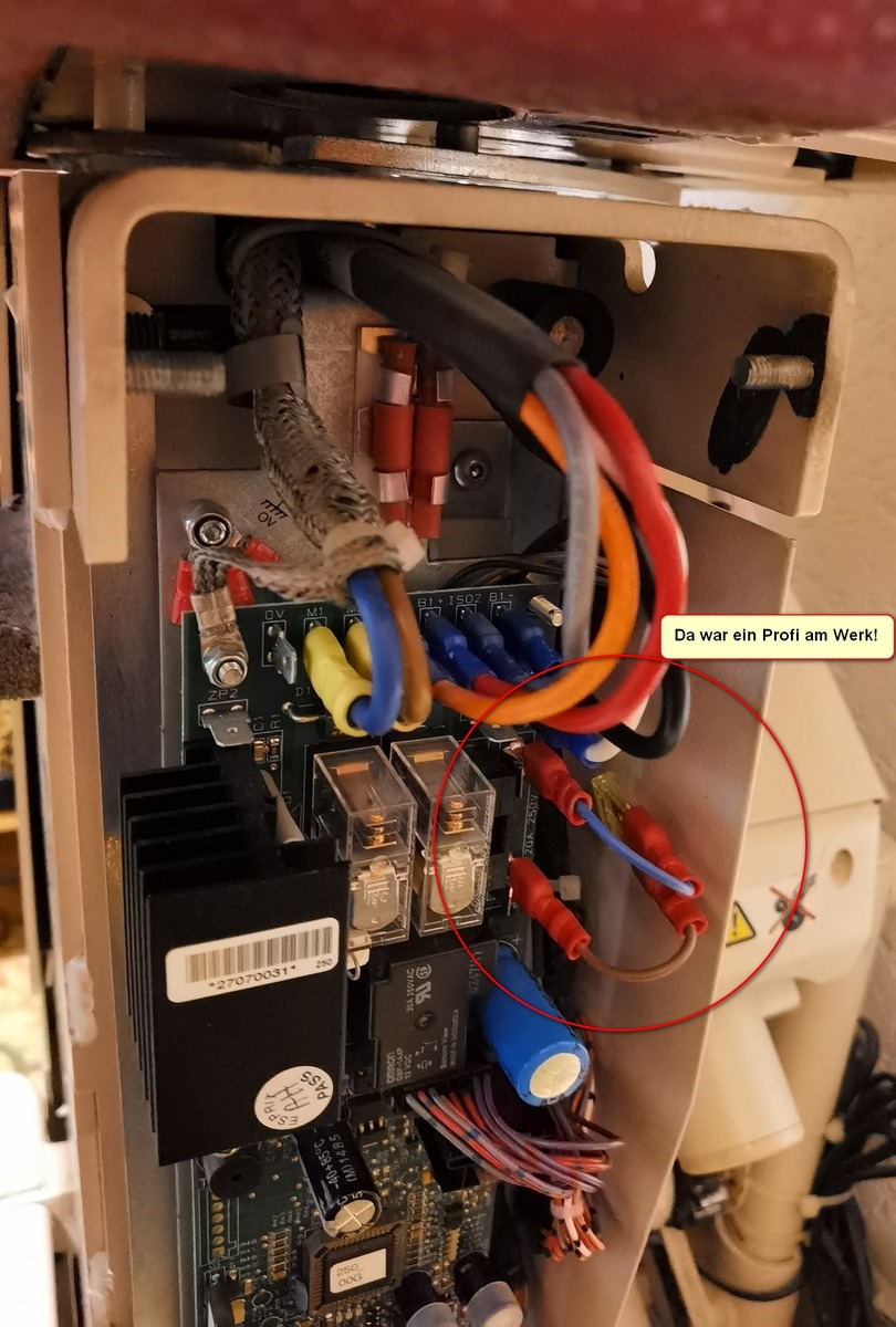

Daraufhin habe ich mir das Teil angeschaut. Die rote LED neben dem
Einschalter an der Armlehne leuchtet, beim Tastendruck passiert nichts.
Einige kleinere Verkleidungsteile auf der Rückseite hat der Techniker
abmontiert und nicht wieder montiert. Ich habe dann die
Seitenverkleidung abgenommen und mir die Controller-Platine angeschaut.
Bei einer früheren Wartung wurde mal statt einer korrekten 20A-Sicherung
(10x38mm) eine KFZ-Flachsicherung mit Faston-Steckern auf die
(zurechtgestutzen) Seiten des Sicherungshalters gefrickelt(!). Der
Stecker hat gewackelt wie Kuhschwanz... Ich habe dann den "externen"
Sicherungshalter nachgearbeitet, so dass der Kontakt besser ist. Leider
ohne Verbesserung der Funktion.
Beim Betätigen der Taster versucht der Controller gar nicht erst, eines
der Relais zu schalten.
Danach habe ich die Anschlüsse des Motors von der Platine abgezogen und
direkt mit einem Akku verbunden und - oh Wunder - der Motor läuft und
bewegt den Lift auf- und abwärts. Stromaufnahme konnte ich dabei mangels
Adapterkabeln noch nicht messen, wird aber am Wochenende nachgeholt.

Der Lift geht wieder. Insgesamt sind für den Hauptschalter dort 4
Schalter in Serie geschaltet. Eine Wippschalter unter dem Sitz, ein
Schlüsselschalter in der Armlehne, ein Wippschalter in der Armlehne und
ein Schalter an der mechanischen Bremse (Anschlagauslösung).

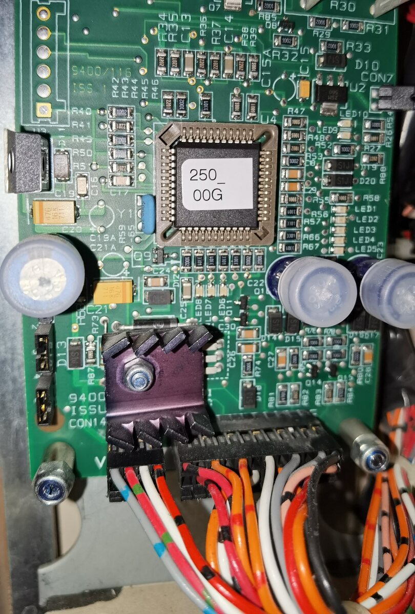

Ich hatte auf der Platine nach Spannung gesucht und nur im oberen Teil
13V und 26V von den beiden Akkus messen können. Unten beim
Mikrocontroller war alles tot, die LEDs haben daher auch nichts anzeigen
können.
Nach einigem Probieren ist mir der entriegelte Anschlagschalter an der
mechanischen Bremse aufgefallen. Der Stift schnappt in den Ring der
Bremse ein und gibt gleichzeitig den Schalter frei. Danach ließ sich der
Lift aber immer noch nicht einschalten (lauteFlüche...).
Dann habe ich alle Sicherheitsschalter durchgemessen (mit dem Schaltplan
des neueren Modells war das dann recht einfach machbar) und auch die
übrigen Schalter durchgemessen.
Der Wippschalter in der Armlehne hatte einen On-Widerstand von mehreren
100 Ohm => Übeltäter ermittelt. Die Wippe konnte ich ausrasten, den
Staub der letzten 20 Jahre entfernen, die Kontakte reinigen und den
Schalter wieder zusammen bauen. Bauteilkosten also 0 €, Zeitaufwand 4-5
Stunden (inclusive Puzzle der vom Techniker nicht mehr angebauten
Verkleidungsteile).

OP #7052877
PC-Freak schrieb:
> Könnte sein, dass im Bild 4 der rechte stecker verdreht ist.
Beim Ausbau der Steuerplatine habe ich gesehen, dass bei der Stiftleiste
einzelne Pins fehlen und im Stecker diese mit Kunststoffpins
verdrehsicher codiert sind. Soweit ist das also ok. Der Stecker war
vielleicht nicht 100% eingesteckt, so dass die Verriegelung die Seite
etwas raus gedrückt hat.
