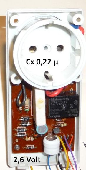

Hat wer eine Idee zur Wiederverwendung, Sensorschalter oder was
besseres?
Auf der Rückseite der Tasterplatine ist der Uhrenchip defekt.
Die Relaischaltstufe, das Kondensatornetzteil und Akku sind OK.
Alles ist noch berührungssicher, das LCD Display hinter einer
transparenten Scheibe kann weg, da könnten z.B. LEDs leuchten oder auch
irgendetwas anzeigen oder anstatt dem Display einige diskrete Bauteile
hinein.
Ein Klatschschalter-FB bräuchte doch nur ein Elektret mit Verstärker und
einen FF aka bistabilen Multi - also noch drei Transistoren und zwei
Dioden - falls wer einen Plan hat mit wenig Teilen - hierher damit ichs
testen kann.

Schlecht zu lesen: ist ein 24 Volt Relais, der Kondensator kann ca. 15mA
liefern.
Der NiCd Akku hat momentan 30 Jahre aufm Buckel und ich bezweifle daß
ers noch lange tut, der muß also nichts mehr tun und dann hab ich noch 1
cm² mehr.
kann sein das er es nicht mehr lange tut,
doch sehr wahrscheinlich muß er die Spannung begrenzen -- d.h. wenn Du
den Akku ausbaust solltest Du sichehrheitshalber eien Z-Diode einbauen .
Sonst läuft je nach Schaltung ggfs. die Spannugn auf >> 4V hoch und
zerstört den controller.
