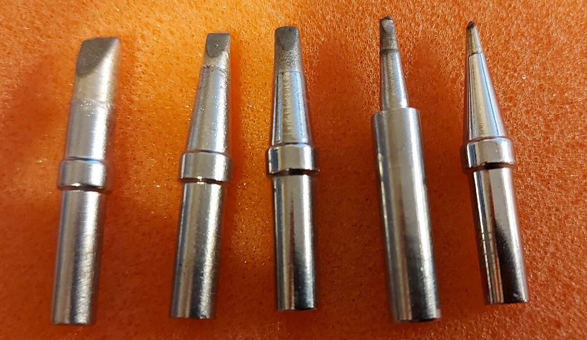

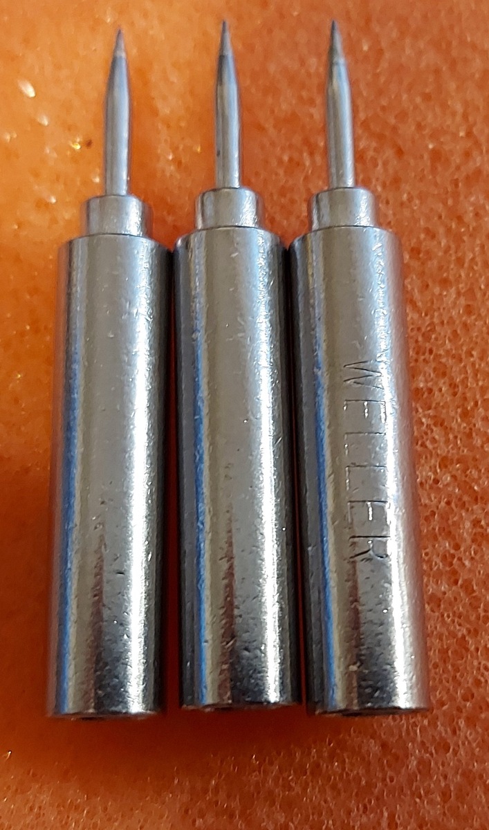

habe hier noch neue Orginal Weller Lötspitzen für LR21 und MLR21.
Siehe Bilder.
3x Weller MLR21 Spitze: Bleistiftspitze  MT 4 1,2 mm Rundform
https://www.pkelektronik.com/weller-loetspitze-mt-4-1-2-mm-rundform.html
1x Weller MLR21 Spitze: MT A 1,6 mm Meißelform
https://www.pkelektronik.com/weller-loetspitze-mt-a-1-6-mm-meisselform.html
1x Weller LR21 Spitze: ET E 5,6 mm Meißelform
https://www.pkelektronik.com/weller-loetspitze-et-e-5-6-mm-meisselform.html
2x Weller ML21 Spitze : WET C 3,2 mm Meißelform
https://www.pkelektronik.com/weller-loetspitze-et-c-3-2-mm-meisselform.html
1x Weller ML21 Spitze : ET B 2,4 mm Meißelform
https://www.pkelektronik.com/weller-loetspitze-et-b-2-4-mm-meisselform.html
(NP fast 60€ Spitzen => halber Preis)
Alles für 28€ + 2€ DHLVersand
(Versand DHL/Post und  Paypal)
Bei Interesse bitte PM mit Artikelangabe. Danke!
