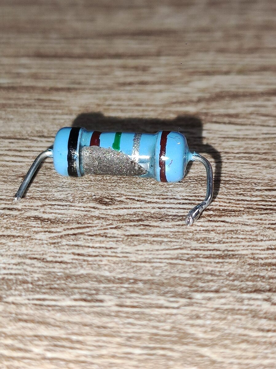

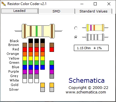

Hallo zusammen, habe hier einen defekten widerstand(Siehe Bild). Nun
habe ich versucht anhand der Farbringe herauszubekommen welche werte
dieser hatte und laut online Tools hat dieser widerstand lediglich 0,15
Ohm. Kann das überhaupt sein und wenn ja wo bekomme ich Ersatz her?
Finde keinen Shop wo ich einen widerstand mit solch kleinen werten
kaufen kann. Vielen Dank!

Gerald K. schrieb:> Induktor schrieb:>> Für mich ist das ein 100k 10%>> So ist es. sw/bn/gn silver=10%
Dumpfbacken ihr beide! Schwarz = 0, braun ist 1, grün ist *100k. Wenn,
dann wäre es ein Megohm, aber warum mit Null am Anfang? Meiner Meinung
nach 0.15Ohm und Sicherungswiderstand.

Wolfgang schrieb:> Lass dir kein Schwarz für Braun vormachen. So schlecht sind die Farben> doch nun wirklich nicht zu erkennen.
Wenn es ein Sicherungswiderstand war kann man auf die Farben pfeifen.Es
waere besser wenn der TO ein Bild der Schaltung posten wuerde,damit man
erkennen kann innerhalb welcher Baugruppe das Bauteil sein Leben
ausgehaucht hat.

herbert schrieb:> SW=0, br=1, silber ist x0,01, braun = 1% Toleranz. =0,01 Ohm 1%
Ist wohl falsch ... Der Widerstand wurde heiß und die Farben haben
teilweise gelitten.
Hm, in was für einem Gerät war er denn drin?
Schwarz, d.h. 0, an erster Stelle ist sehr ungewähnlich. Füt 100k würde
ich eher br-sw-gelb erwarten. Einzige Ausnahme: sehr geringer Wert mit
Problemen beim Multiplikator.
Das spricht für braun sw gr (015), silber (x 0,01) und br (+/- 1%).
Also 0,15 Ohm.
Bei der Rechnung mit 0,01 Ohm wurde der grüne Ring nicht berücksichtigt!
Den Wert finde ich für einen Strommesswiderstand üblich.

Ich rate auch mal: 0.25R 1%
SW RT GN SI BR
Der fette SW deutet auf einen Sicherungswiderstand hin; das kann es aber
wg SI nicht sein; wird also normaler 5-Farbcode sein.
