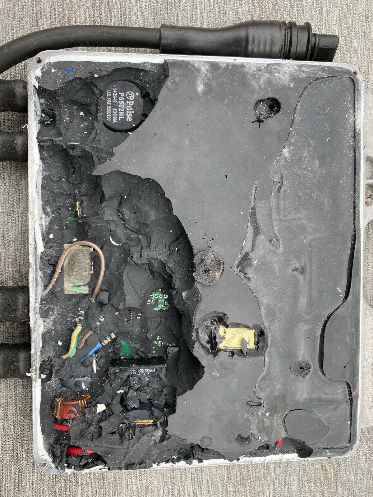

siehe Bild Hab das jetzt schon bei verschiedenen IP68 Geräten als Vergussmasse gesehen. Gibt's da ne Möglichkeit ohne die Platine / Bauteile zu zerstören das zu lösen /wegzubekommen?
Wenn das nicht steinhart ist kannst du z.B. Kältespray versuchen, und wenn die Masse dann spröde wird wegbröseln. Ansonsten ein paar Bruchstücke nehmen und der Reihe nach testen: Spiritus, Aceton, Terpentin, Waschbenzin, "Tunerspray" mit einer schicken Mischung diverser Kohlenwasserstoffe, oder gleich Tetrachlorkohlenstoff...

Timo N. schrieb: > Hab das jetzt schon bei verschiedenen IP68 Geräten als Vergussmasse > gesehen. Gibt's da ne Möglichkeit ohne die Platine / Bauteile zu > zerstören das zu lösen /wegzubekommen? Das ist Polyurethan, ziemlich resistentes Zeug. Man kann es auf 100-120°C erwärmen und dann mit einem Stechbeitel, Stemmeisen etc. Schritt für schritt schälen. An den Bauteilen muss man natürlich vorsichtig sein, sonst reißt man was ab. Chemisch hast du da keine Chance. Mit Kälte auch nicht, das Zeug wird dann nur hart, zerbröselt aber nicht.

Timo N. schrieb: > Gibt's da ne Möglichkeit ohne die Platine / Bauteile zu > zerstören das zu lösen /wegzubekommen? Wenn es eine PU-Vergussmasse ist, kann man versuchen, es im Ofen auf 60 -70°C zu erwärmen. Manche Massen werden dann weich und und man kann versuchen, es abzubröseln. Was oben schon mit Kältespray genannt wurde, geht halt manchmal recht erfolgreich mit Wärme. Wovon du dich aber verabschieden kannst, ist die Vorstellung einer sauberen und Vergussmassefreien Platine.

Rüdiger B. schrieb: > Wechselrichter? Dem Stecker oberhalb des Moduls nach zu urteilen eventuell was aus dem KFz-Sektor...
Michael W. schrieb: > Rüdiger B. schrieb: >> Wechselrichter? > > Dem Stecker oberhalb des Moduls nach zu urteilen eventuell was aus dem > KFz-Sektor... Ja ist glaub ein Wechselrichter. Hab irgendein Bild online gepickt. Hab das aber auch in meiner defekten Teichpumpe vorgefunden und da war mechanisch nur sehr schwer was zu machen. Die Pumpe ist eh defekte und alles aber ich wollte mal bis zur Platine vordringen und mal schauen was da so verbaut ist (Interesse). Das Material sieht für mich identisch aus. Rückstandslos entfernen ist egal. Es geht darum so weit vorzudringen, dass man Bauteile wechseln könnte oder dass man Bauteile überhaupt erst erkennt und das in vertretbarer Zeit und ohne die größte Sauerei der Welt zu machen. Mit dem Gasbrenner bin ich dem Zeug auch schon angerückt. Aber es bringt nicht viel. Wenn ihr meint mal länge Zeit im Backofen schmoren zu lassen, dann werde ich das mal versuchen. Irgendeine Säure, die Wunder bewirkt, falls nur eine Analyse der Schaltung erfolgen soll und keine "Rettung"? Ein paar wurden ja schon genannt.

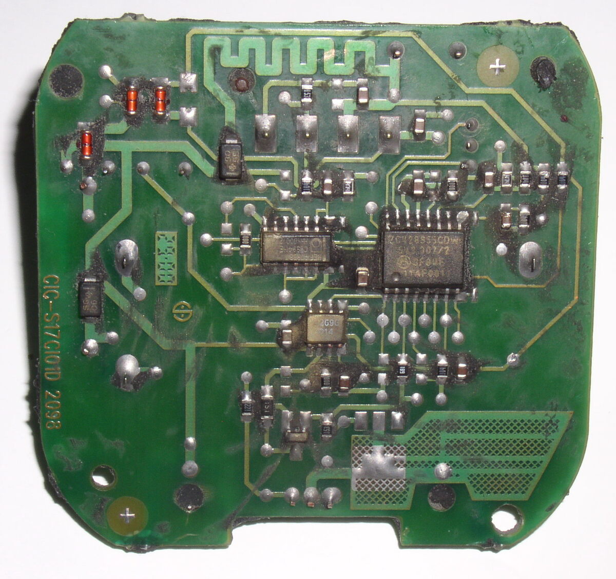

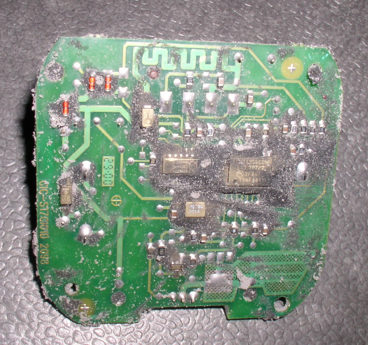

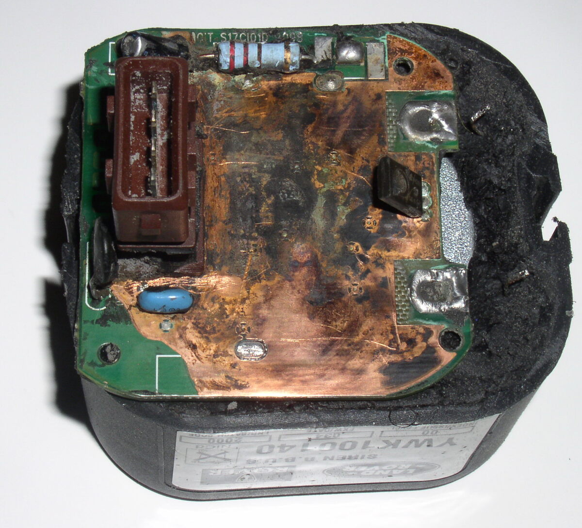

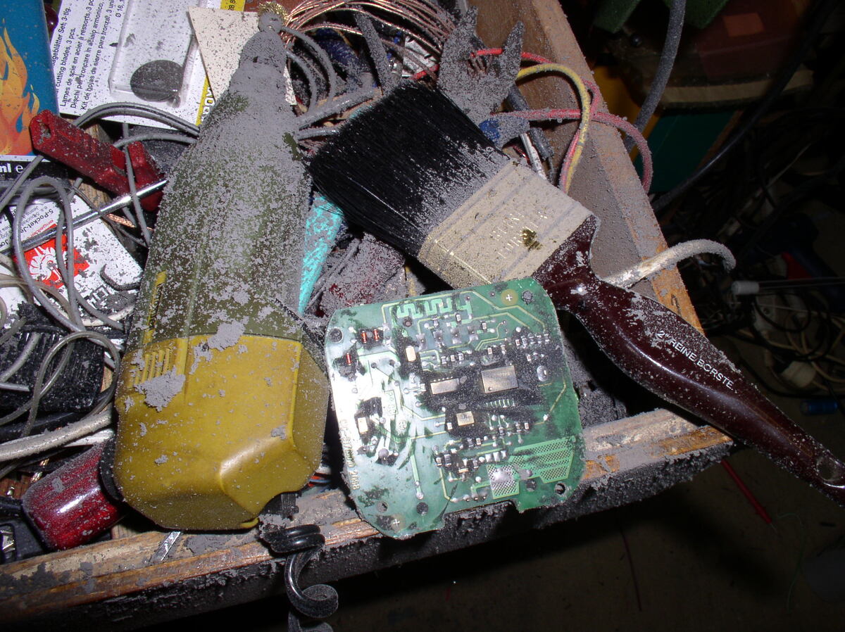

Ich hatte vor kurzem ein ähnliches Problem. Habe dann die mechanische Variante gewählt, nachdem die Chemie bei der Vergussmassen nichts bewirkt hat. Zum Einsatz kamen die kleinen Topfbürsten aus Messing bzw. Stahl für Proxon/Dremel oder dergl.. Ist allerdings eine Strafarbeit mit großer Schweinerei. Die abgetragenen Krümmel fliegen überall hin. Zudem ist an allen empfindlichen Stellen großes Fingerspitzengefühl erforderlich. Anbei noch ein paar Bilder (Das ist eine Alarmanlage von einem SUV von der Insel). Gruß fossi
