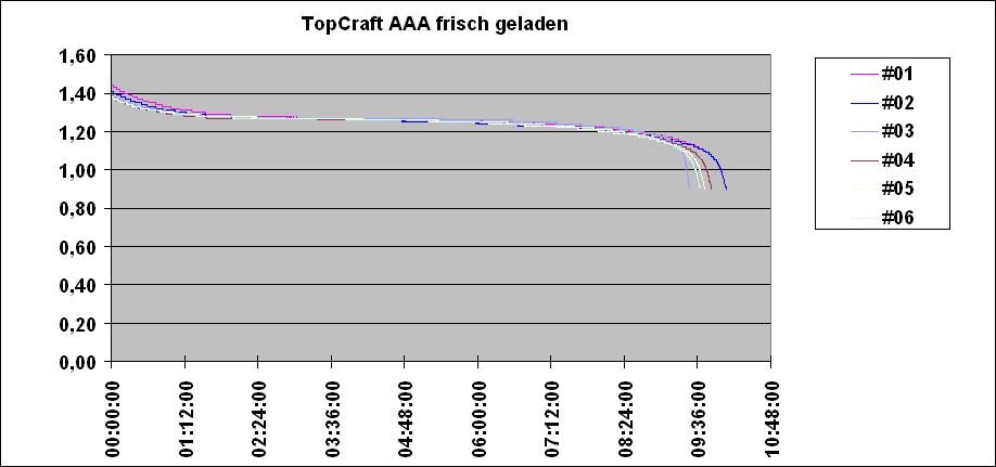

Gast #7050229
MaWin schrieb:
>> Oder kann ich auch bedenkenlos
>> 1000mAh-Zellen verwenden?
> Klar, die billigsten, da sind dann 250mAh drin, der Rest war Werbelüge.
z.B.: https://aliexpress.com/item/32448191688.html, da habe ich 330mAh
gemessen, das nennt sich Lehrgeld. Oder doch nicht, der Kaufpreis wurde
durch Ali erstattet, war 2015.
Eine "tka 1100" von pearl gab gerade mal 700mAh her.
Ich habe 2020 bei Aldi ein 8er-Pack "TopCraft" gekauft, 900mAh.
Sechs davon habe ich gemessen, 850..905mAh@90mA kamen tatsächlich raus,
kann also gehen.
H. H. schrieb:
> Varta verkauft welche mit 1000mAh, Ansmann sogar mit 1050mAh.
Zu beiden Marken habe ich kein Vertrauen.

Klar doch. Pearl ist gut, die haben doch die tolle Dauerwerbesendung für
Minderbemittelte im Fernsehen. Kann also nicht schlecht sein.

Bei Aldi erwartet man keine groben Ausrutscher, was meine Messung ja
bestätigt hat.
