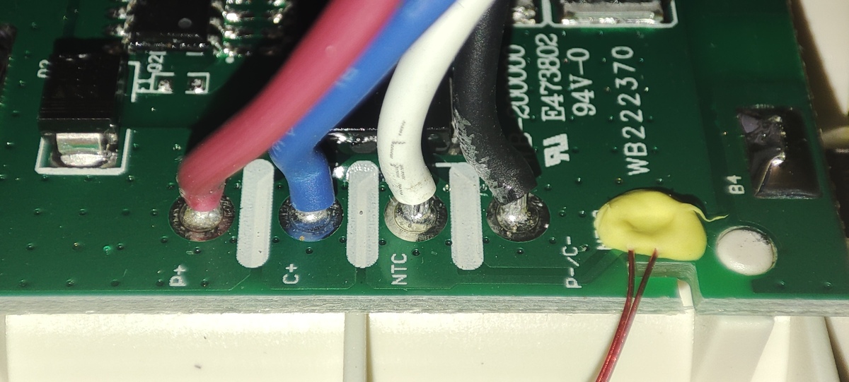

ich habe einen neuen Mähroboter gekauft.
Dieser hat kein eingebautes GPS.
Ich habe ein SinoTrack GPS mit SIM-Slot gekauft.
(Das GPS kann bei 6V - 60V betrieben werden.)
Das habe ich konfiguriert und funktioniert jetzt soweit.

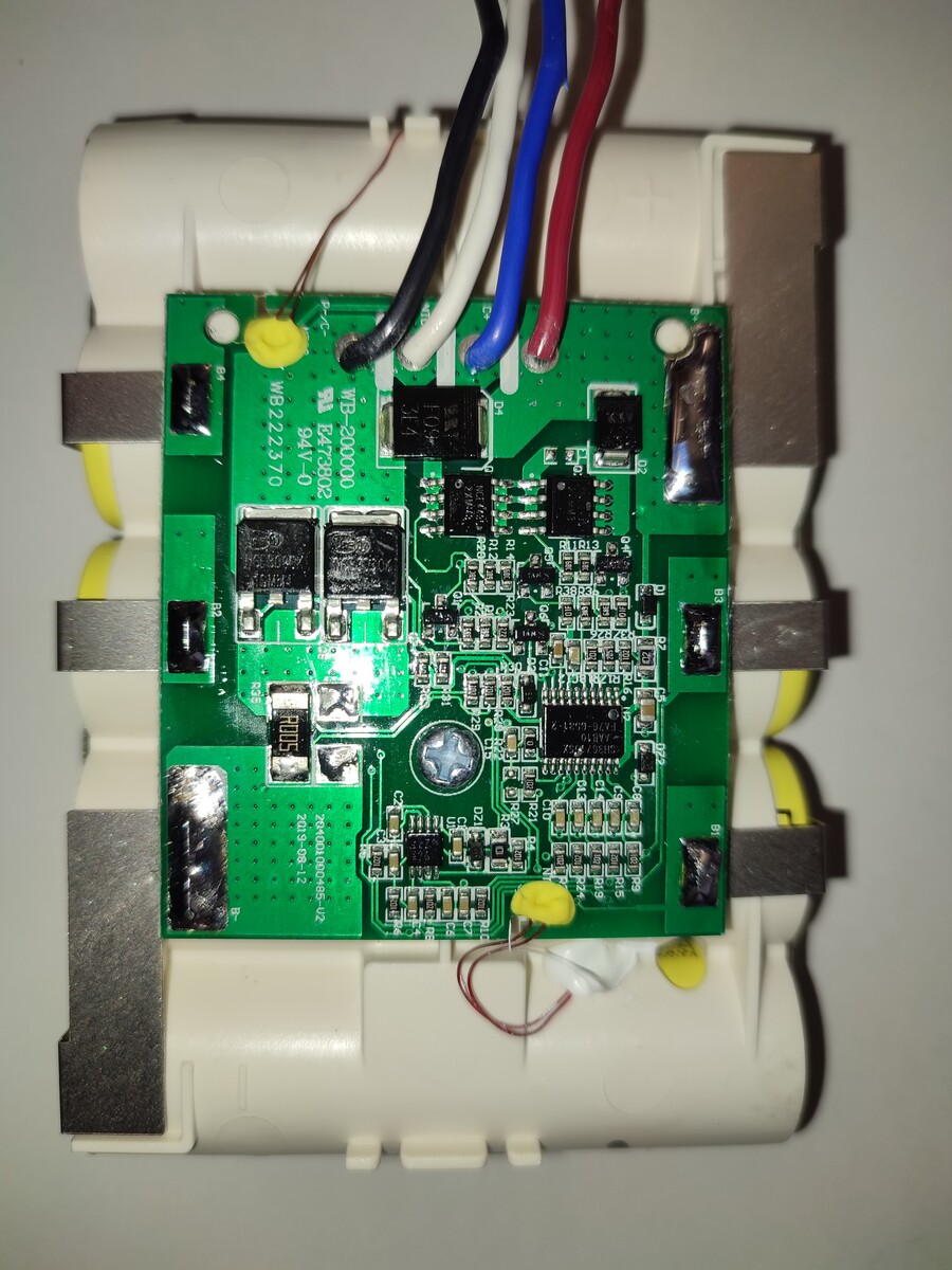

Nun möchte ich das GPS an der Hauptbatterie vom Mähroboter anklemmen.

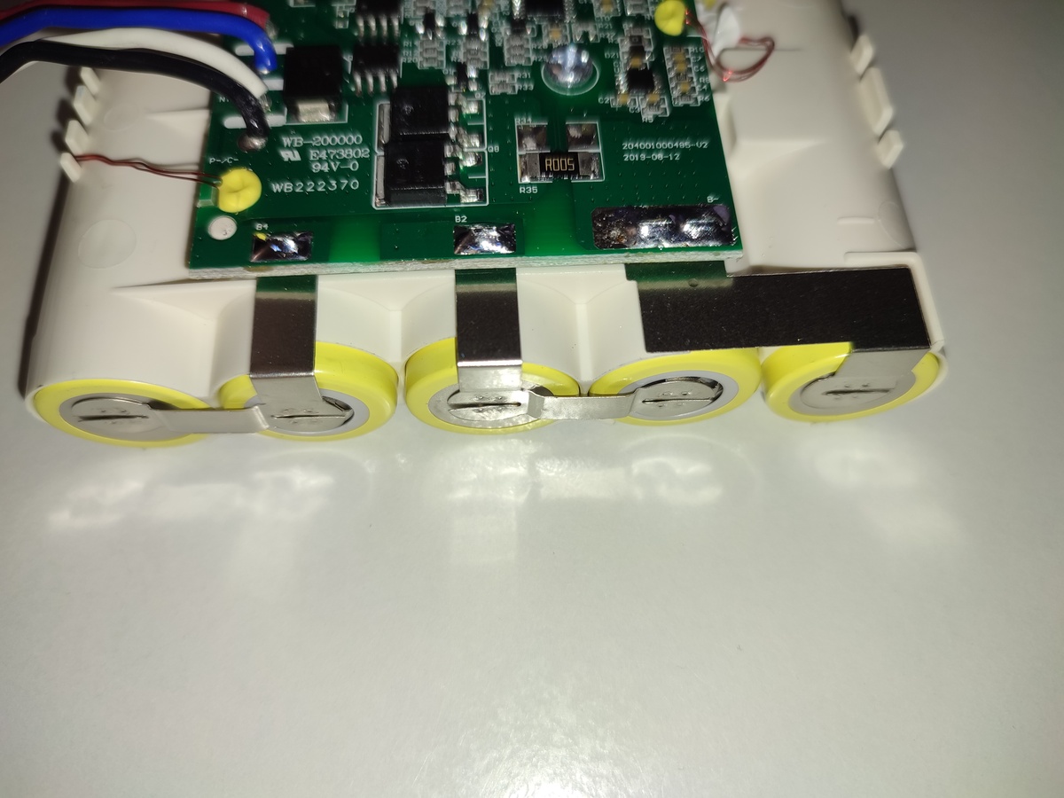

Der Akku ist ein 5 Zellen Li-on Akku mit 20V.
Da es ein Li-on Akku ist, hat dieser ein BMS.
Am BMS des Akkus sind 4 Kabel angeschlossen.
Diese führen zum Mainboard des Mähroboters.
Geladen wird mit ca. 21V
Soweit habe ich das alles begriffen.
Ich frage mich nur, ob das wirklich sein kann, dass am BMS 2 Drähte zum
entladen, 1 für NTC und 2 zum Laden vorgesehen sind.
Am BMS sind die Kabel mit P+ C+ NTC und P-/C- beschriftet.
Ich möchte keinen Fehler beim Anschließen des GPS machen, daher frage
ich zur Sicherheit nochmal nach.
Kann mir da jemand kompetent behilflich sein und mir sagen, an welchen
beiden Drähten ich das GPS angeklemmen kann ?
Vielen Dank
Viele Grüße
Atratus

Und welche 2 sind deiner Meinung nach zum ENTladen ?
Und welche sind zum Laden ?
NTC ist klar, dass ist der aufgeklebte Temp-Sensor...
> Wenn einem sonst nichts dazu einfällt, sind rote und schwarze Kabel
> immer gute Kandidaten. Wenn dann noch + und - dran steht,  umso besser.
> Fliegt das Ding dann in die Luft, wäre es doch der blaue gewesen ;)
Und eben darum frage ich hier nach.
Vielleicht weiß hier jemand mehr und kann es mir mit Gewissheit sagen.
> Eine Frage am Rande: was willst du mit dem GPS?
Diebstahlsicherung bzw. Diebstahlabschreckung oder
Gewissensberuhigung...
Viele Grüße
Atratus

Es geht doch gar nicht um den Mähroboter, sondern nur um die Beschaltung
an einem BMS...
Ich muss also nur warten, bis jemand mitliest der weiß wie ein BMS
angeschlossen wird und wie es beschaltet ist...
> Schließ dein GPS an rot und schwarz an, und gut ist. Natürlich steht P
> für Power und C für Charge.
Das hätte ich schon längst getan, wenn ich wissen würde, welche beiden
Leitungen für Entladung sind und welche für Ladung sind...
(Und das kann man an meinen Bildern erkennen)
> Ein Messgerät scheinst du ja nicht zu besitzen.
Woher weißt Du das ?
Wenn ich durchmesse komme ich immer auf das gleiche Ergebnis: ca. 20v
Das entspricht wohl der vollen Akku-Ladung.
Das hilft mir leider nicht.
Denn dann weiß ich immer noch nicht was BEladen und was ENTladen ist...
Viele Grüße
Atratus

Mit etwas Nachdenken könnte man vermuten dass 'P' für "power" steht und
'C' für "charge".
Also hätte man die Vermutung dass 'P' der Ausgang und 'C' der
Ladeeingang ist.
Jetzt könnte man mal messen ob bei 'C' dur dann Spannung ist wenn der
Robi tatsächlich geladen wird.
Oder ob die Spannung beim Laden an 'C' steigt.
Hallo Udo,
vielen dank für den Tip.
(super)
Damit kann ich wesentlich mehr anfangen.
Das werde ich mal testen, ob an C die Spannung höher ist als an P
Viele Grüße
Atratus
