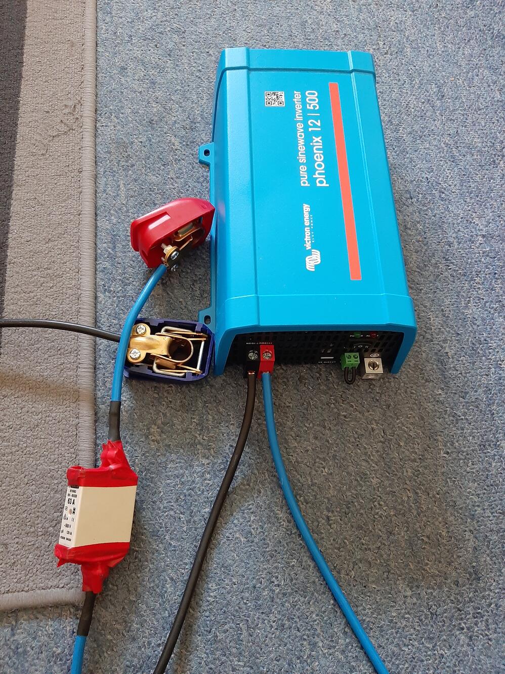

Hallo, ich möchte gerne eine Kühlschrank und nach Bedarf weitere Kleinverbraucher per Insellösung (keine Netzeinspeisung) mit Solarstrom versorgen. Panele, MPPT-Regler und 12V-Akku sind schon vorhanden. Was fehlt ist ein Sinuswechselrichter. Bei der Dimensionierung habe ich rund 500W Dauerleistung (1000W kurzfristiger Peak) geplant. Es muss wohl ein echter Sinus sein, weil Kühlschrankkompressoren mit den "modifizierten" Probleme haben. Ich habe mir Datenblätter von Meanwell Wechselrichtern angeschaut und festgestellt, dass die mit 1A Ruhestrom angegeben sind, also 12W. Das ist ziemlich suboptimal, da der Kühlschrankkompressor ja lange Ruhephasen hat, wo kein Strom benötigt wird. Kennt jemand oder gibt es überhaupt Wechselrichter mit deutlich niedrigeren Standby-Verbräuchen? Danke im Voraus, Dominik

Die Inverter von Victron sind sehr sparsam. Z.Bsp. Phoenix 500VA (900W peak): Zero-Load: 6W im ECO mode: 1W
Danke. Dann wird's wohl der Victron werden - auch wenn ich Produkte dieses Herstellers überteuert finde. Mit den Eco-Mode muss ich dann schauen: Der schaltet wohl als 2,5sek ein und schaut ob Last da ist. Wenn der Kühlschrank ein klassisches, mechanisches Thermostat hat, sollte das ja kein Problem sein. Zeitschaltuhr wäre suboptimal, da verschiedene Raumtemperaturen (Sommer bis 30Grad/ Winter 16Grad in Küche) und unregelmäßiger Öffnen und Schließen der Tür. Zusätzliches Thermostat möchte ich nicht einbauen, auch wenn der Victron wohl ein Remote-Anschluss hat. Wie würdet ihr einen 12V/500VA Wechselrichter vorsichern? AGU-Sicherung für KFZ-Bereich? Habe ich zumindest noch mit 10qmm Cu-Leitung.

Der empfohlene Wechselrichter ist heute angekommen (Victron phoenix 12|500) und was soll ich sagen: Getestet funktioniert. Ich habe allerdings eine 25m Kabeltrommel genutzt, da Kühlschrank in Küche und Batterie/Wechselrichter Balkon entsprechend entfernt sind. Weiß nicht, ob das schon anlaufstrombegrenzend wirkt. In anderen Foren habe ich schon Mods gefunden, dass man dem PTC-Starter noch einen Motorbetriebskondensator in Reihe für die Hilfswicklung gibt. Bei meinem wohl nicht nötig. Balkon ist überdacht (Loggia), die Stelle völlig Regenwassergeschützt. Kann ich dauerhaft draußen betreiben? Schutzartz ist IP21, allerdings steht im Datenblatt unter Feuchte 95% (nicht kondensierend). Statt die 2x10qmm in die Wohnung führen, würde ich lieber gleich die 230V reinlegen und den Wechselrichter draußen lassen. Der Standby-Verbrauch liegt ein wenig über den angegebenen 6W. Gemessen 0,63A. Mit Kühlschrank waren es dann 8,0A laut DC-Stromzange. Wechselrichter hat übrigens 149EUR inkl. Versand und keine 600EUR gekostet bei niederländischen Campinghändler und wurde schnell geliefert. Als Absicherung an der Batterie habe ich jetzt eine 63A NH00 genommen, Messer durchbohrt und 2 Rohrkabelschuhen angeschraubt. Jetzt überlege ich noch, mit welchen Stecksystem ich meinen MPPT-Regler anschließe. Werde dazu hinter der 63A dahin noch eine weiteren, vollisolierten KFZ-Flachsicherungshalter anschrauben und zum Regler mit 15-20A runtersichern.
