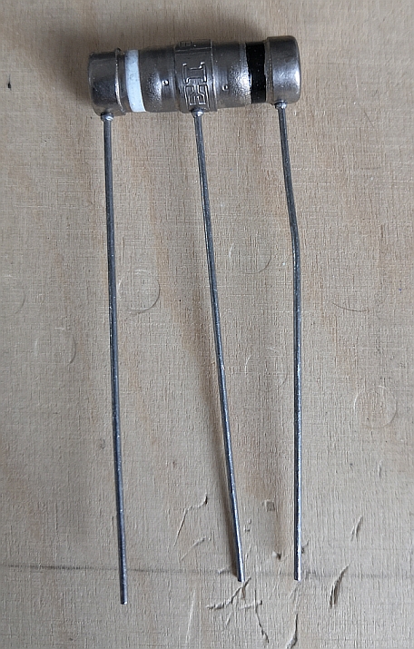

folgendes Bauteil ist mir grade in die Hände gefallen. Weiß jemand, was
das ist? Mein Multimeter misst da nichts dran, zumindest keinen
Widerstand und auch keine Kapazität. Einer von diesen
ebay-Bauteil-Testern erkennt das Teil auch nicht.
Aufdruck ist "AEI England H3 87". Ich weiß leider nicht mehr woher ich
das habe.
Danke und schönes Wochenende

OP #7051257
H. H. schrieb:
> Gasableiter zum Überspannungsschutz.
Ahh, Danke für den Hinweis! Ich hab das Teil nochmal mit einem
Megohmmeter mit einer Prüfspannung von 250V gemessen, und tatsächlich:
Zwischen den beiden äußeren Anschlüssen sind es dann "nur noch" ca.
800kOhm.
Der mittlere Anschluss scheint keine Verbindung zu einem der anderen
Pins zu haben, zumindest messe ich auch mit 1000V Prüfspannung nichts.
Allerdings kenne ich mich mit Gasableitern auch nicht aus, habe per
Google nur gefunden dass es sowohl zwei- als auch dreipolige Gasbaleiter
gibt.
Die genaue Zündspannung steckt dann wahrscheinlich in der Bezeichnung
"H3" (ich vermute mal dass "87" das Herstellungsjahr sein könnte).
Der Hersteller (AEI) ist AFAIR letztlich bei Littelfuse gelandet. Evtl
findet man bei denen noch was zu dem Marking.
