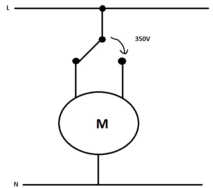

vielleicht könnt ihr mir bei einer Sache weiterhelfen:
Ich möchte meine Rollos mit den Shellys 2.5 smart machen.
An einem Fenster ist wohl ein Kondensatormotor verbaut. Hier messe ich
während der Fahrt bei der jeweils nicht geschalteten Fahrtrichtung eine
Spannung von ~350V.
Meine Frage ist nun: Hält der Shelly das auf Dauer aus? Dieser scheint
nur für 230V freigegeben zu sein.
Wäre super wenn ihr mir eure Meinung dazu geben könntet.
Vielen Dank im Voraus!
Ja.
Der Shelly dimmt ja nicht, sondern verwendet Relais. An jedem
Relaiskontakt liegen nur 230V an. Er halt sogar die Spannungsspitze beim
Abschalten aus.
Und die Betriebsspannung des Shelly kommt von L.
Aber man darf NIE beide Relais zugleich einschalten (dann sollte eine
Sicherung an L des Rollladens abschalten).

Nach Messung liegen bei der Fahrt des Rollos an dem jeweils nicht
geschalteten Relais eben die 350V an. Das macht mich stutzig.
Die Rolladenfunktion des Shellys verriegelt quasi die Relais
gegeneinander, so dass nur eine Seite gleichzeitig geschaltet werden
kann.
In dem Schaltbild fehlt der Kondensator zwischen den beiden Leitungen
zum Motor. Wahrscheinlich ist er innen so eingebaut dass man ihn nicht
sieht.
Er erzeugt aus der Netzspannung eine zweite Phase mit idealerweise 90°
Phasendrehung die dann den Drehsinn des Motors bestimmt.
Wenn man mit Zeigerbild spielt, ist bei 9o° Phasenverschiebung und
gleich großer Spannung an beiden Wicklungen die Spannung U x SQRT2 (etwa
325V).
Diese Phasenlage und Spannungsgröße ist allerdings sehr lastabhängig.

Nur aus dem Grund, dass dies der einzige Rolladenmotor in unserem Hause
ist, der dieses Verhalten aufzeigt. Bei den anderen liegt die Spannung
bei gleichem Szenario bei 230V. Wobei natürlich nicht alle das gleiche
Modell sind.

Wie sieht es denn bei dieser Phasenverschiebung mit der Verträglichkeit
für 230V-Komponenten (Schalter, Taster, ...) aus? Muss man hier nicht
befürchten, dass diese bei 325/350V überbelastet werden?
Diese Schaltung ist bei Rollladen, Markisen und viel andren
millionenfach angewendet. Es kommt da eigentlich nie zu Problemen.
Schließlich wird nur selten  plötzlich die Drehrichtung geändert und, es
wird wohl nie so sein, dass im Schaltmoment die Spitzenspannung der 325V
am Schalter anliegt.

Da sollte man schon mal den Kondensator überprüfen der könnte kleiner im
C- Wert geworden sein, also in richtung Resonanz geändert. Auch dürfte
in diesem Fall die mechanische Belastung des Antriebs recht gering sein.
Die Schaltung die dem Zeigerbild entspricht mit den drei Spannungen 230,
335,230 gilt ja nur für den verlustfreien Fall.
In der Praxis verzichtet man auf die exakten 90°, und vermeidet die
Spannungsüberhöhung. Man dimensioniert den Kondensator auf einen Wert,
der weniger als 325V "Querspannung" ergibt. Schließlich ist ja die
Belastung des Antriebs nie gleich und der "genaue" Wert für L und R, zu
dem dann das C bestimmt werden kann, nie vorhanden. Der Motor muss halt
in der richtigen Drehrichtung anlaufen.
