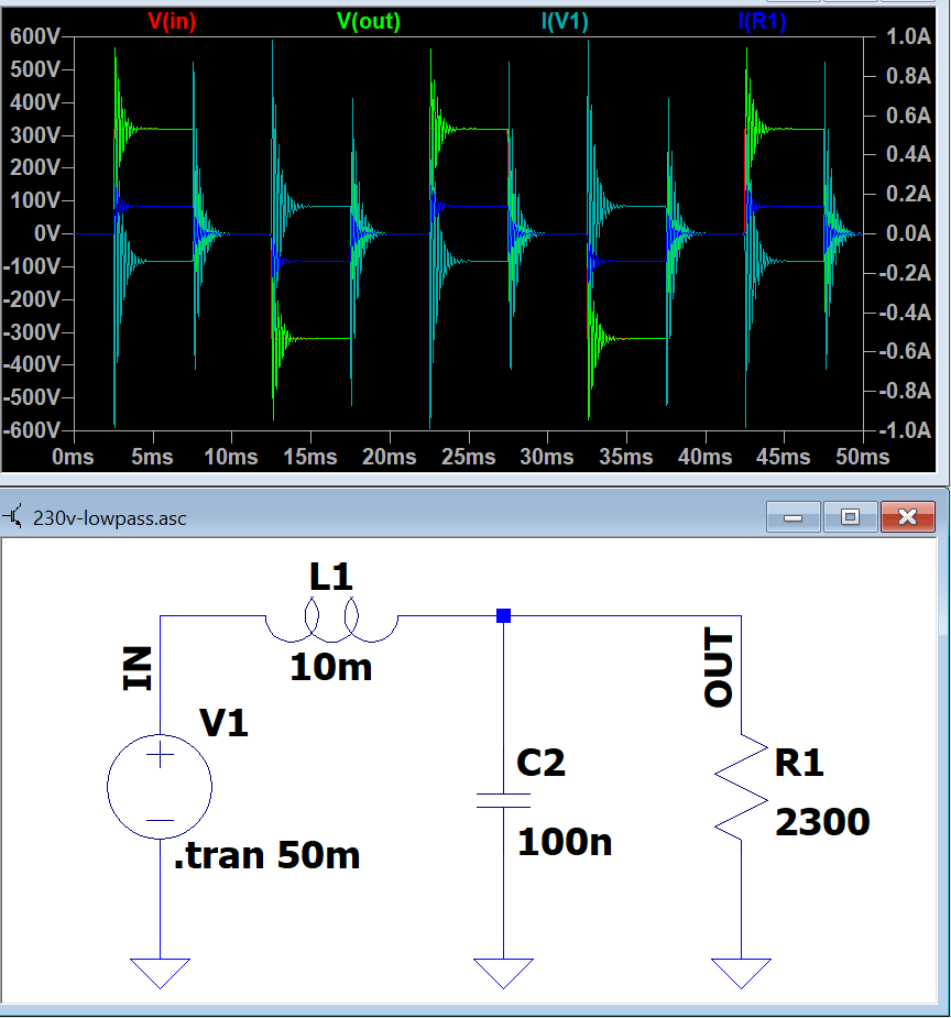

Gast #7051066
> Gleichtaktdrossel
eine ideale würde nix ändern, nur die Kondensatoren belasten die
Spannungsquelle stark.
Ich hab hier auch einen Filter, bei dem zusätzlich zur Gleichtaktdrossel
noch 2 weitere eingebaut sind. In der Art wie Schaffner FN2080.
Gast #7051069
Helge schrieb:
>> Gleichtaktdrossel
Aber doch keine 10mH mit vernachlässigbarem ESR.
Gast #7051078
Wert, ESR ändern Frequenz und Dauer der ausgelösten Oszillation. Ein
Schwingkreis läßt sich mit einem steilen Impuls anregen. Um mehr gings
mir nicht. Das birgt die Möglichkeit, daß ein unbelastetes SNT eine zu
hohe Spannung aufbaut.
