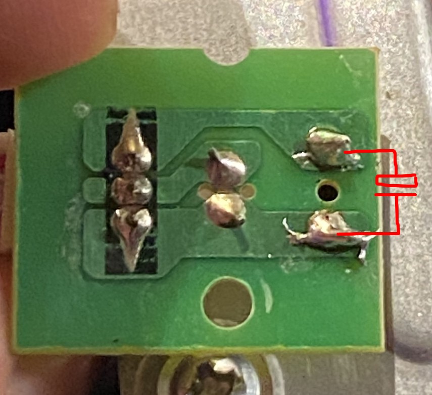

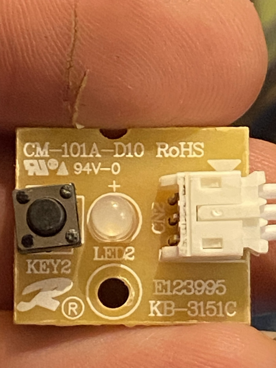

vielleicht könnt ihr mir weiterhelfen. Ich habe 2 Mini Kaffeemaschinen
gekauft. Leider kann ich diese nicht mit unserer Smart Steckdose so
verbinden, dass sie sich morgens um 5Uhr automatisch einschaltet und den
Kaffee kocht.
Der einzige Schalter am Gerät muss immer erst angetippt werden, dass das
Gerät 5min. läuft und sich danach selbst abschaltet. Bin am verzweifeln.
Mein Freund meinte, einen Finger Bot oder Robot zu kaufen, aber ich
finde das zu teuer. Vielleicht hat hier ja jemand eine Idee. Gerät hab
ich aufgeschaubt und Fotos gemacht, falls da iwie hilft.
Beste Grüße
Romy
OP

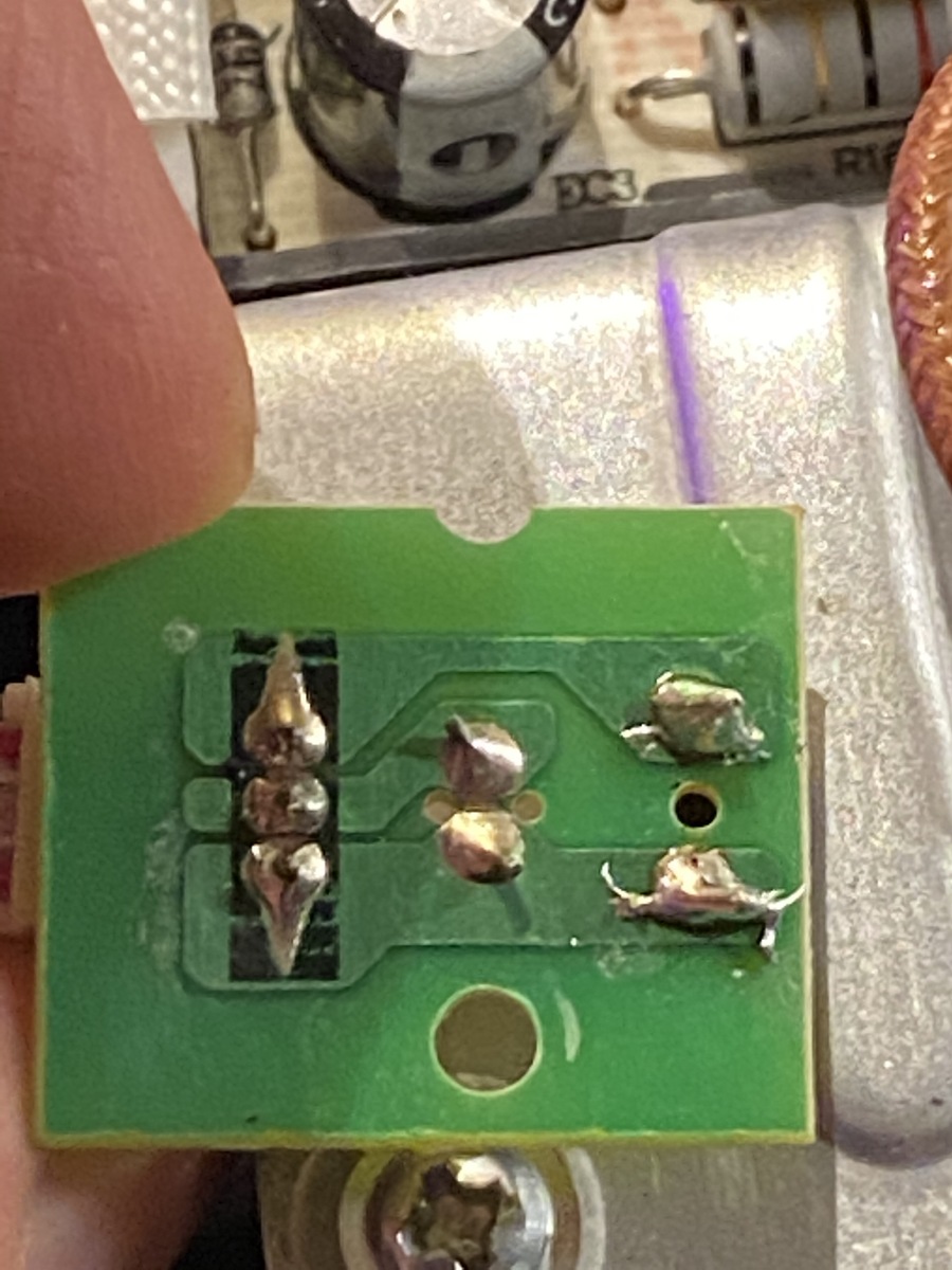

Hallo Heinz, danke für deine schnelle Hilfe.
Also in der Zwischenzeit haben wir versucht, den Taster zu überbrücken.
Käbelchen zwischen Schalterrückseite angelötet, aber bei Netz-Spannung
geht das Gerät leider nicht direkt an, und wegen der Brücke lässt sich
der Schalter nicht mehr nutzen. Also alles wieder ab und Maschine läuft
wieder. Das gleiche nochmal mit vorher gedrücktem Schalter versucht (in
der Hoffnung, die Einstellung wird übernommen), aber Fehlanzeige.
Jetzt kurz über Elkos versucht zu informieren, was die machen, Aufgabe,
etc... verstehe aber fast nur Bahnhof (kenne die Bauteile nämlich nicht
und kann eig. nur löten).
Wo ist denn der Unterschied vom Elko zum Überbrückten Schalter? Bzw. was
macht der Elko und warum sollte der Schalter damit funktionieren, wenn
ich die Maschine am Netz anschließe? neugierigfrag
Montag würde ich dann direkt alle Elektroläden dazu abklappern. Wäre
schön, wenn das Projekt klappt.
Liebe Grüße
Romy

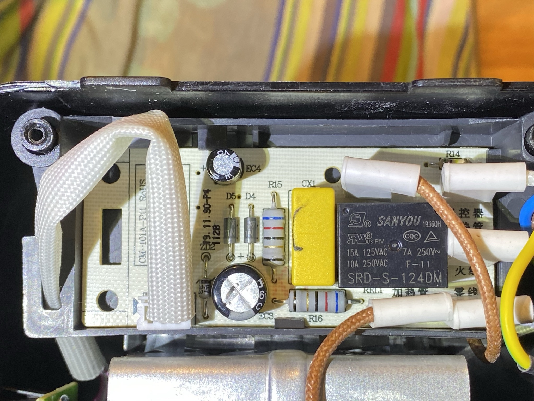

Mach mal bitte ein Foto von der unterseite der großen Platine. Da könnte
noch ein Chip als SMD drauf sitzen. Aus den gezeigten Bauteilen lässt
sich noch kein guter Timer bauen.
Der vorgeschlagene Kondensator ist beim Start der Maschine entladen und
daher sieht dieser für die Maschine wie ein gedrückter Schalter aus
(strom fließt, bis dieser voll ist). Wenn er voll ost sieht er wie ein
losgelassener Taster aus (es fließt kein Strom mehr)
Das könnte ausreichen um die Maschine zu täuschen.
Probier mal den Taster gedrückt zu halten, die Maschine einzuschtecken
und den Taster gleich los lassen. Wenn die dann läuft kann das
funktionieren.
Sg
Achtung, dss ist ein Kondensator Netzteil. Auf den kleinen Kondensatoren
steht zwar 15V, die hängen aber an Netzspannung und das kann gefährlich
werden. Also immer ausstecken und dann basteln.

Du darfst die Brücke natürlich erst schließen, nachdem die interne
Elektronik der Kaffeemaschine einige Sekunden läuft.
Um die Funktion elektronisch zu realisieren, müsste man allerdings
wissen, was der Schalter für ein Signal schaltet und wieviel Strom dabei
fließt.
Vorsicht - der Schalter ist evtl. nicht von der Netzspannung getrennt.
Das erste Bild zeigt ein Kondensatornetzteil, da ist nichts von der
Netzspannung getrennt sobald der Stecker der Maschine in der Steckdose
steckt.
