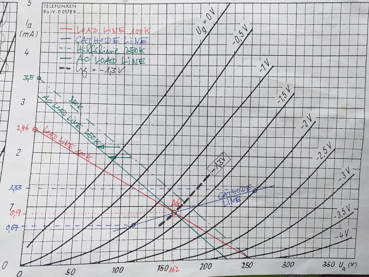

Anbei ein Beispiel, wo ich mal den Arbeitspunkt der 1. Stufe eines
Gitarrenamps mit der ECC83 bestimmt habe.
