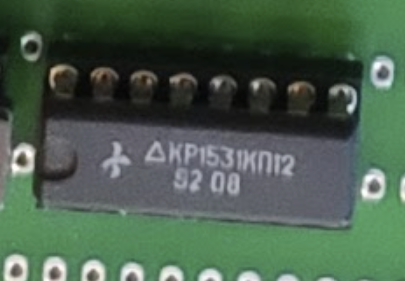

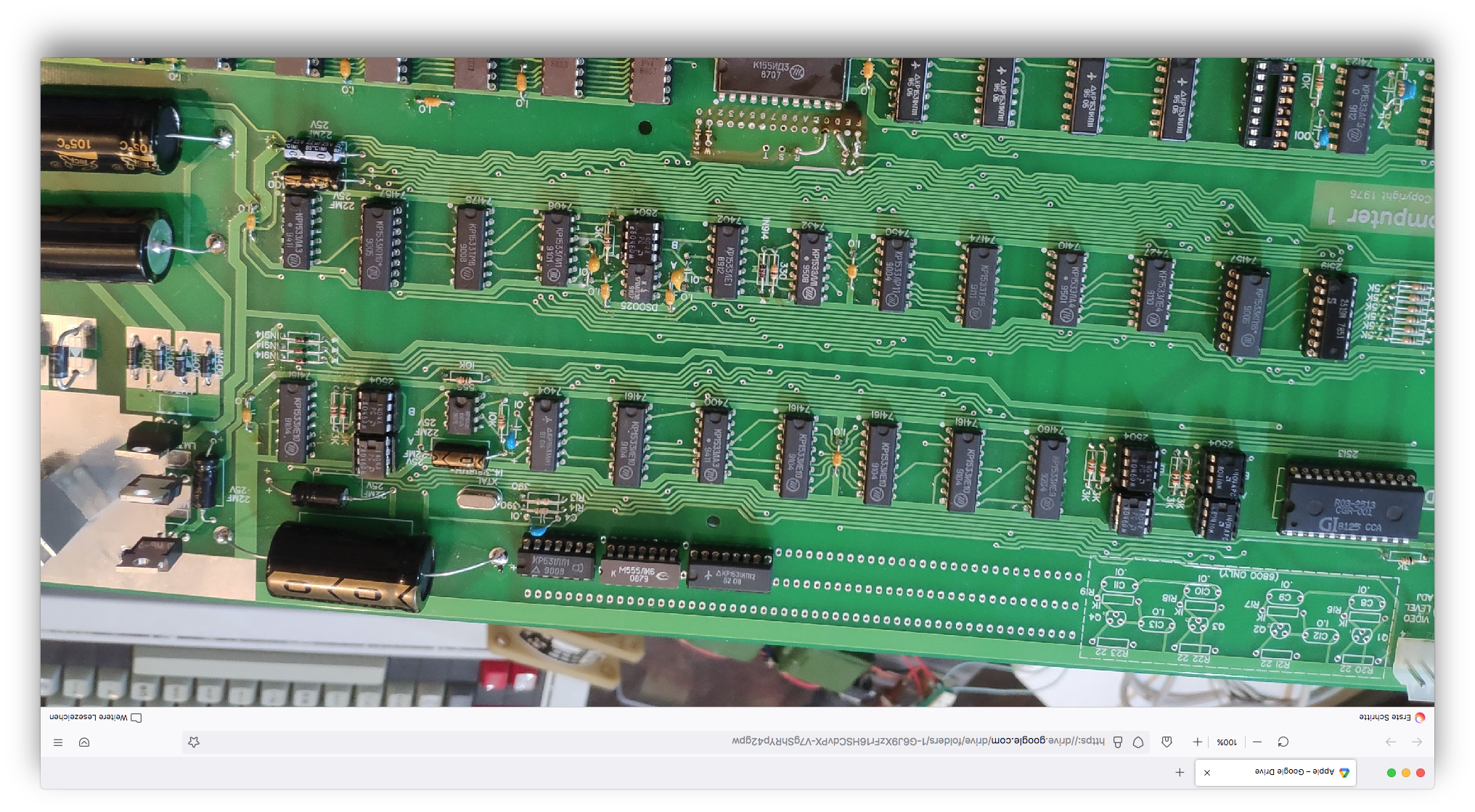

Habe von der Hompage Appelfritter was gufunden wes für mich sehr von
Nutzen wäre eine 32KB speicher für den Appel 1 "32k Memory Upgrade
(кс581РУ4 * 16) was implemented on my test board.
Mein problem ist ich finde den dritten IC nicht der 1 IC ist 74LS32 der
zweite ist ein 74LS21 der Dritte KP1531...12 ?
Und wie werden diese verschalten leider kein Schaltplan .

Ein Link auf die Originalseite wäre vielleicht nützlich:
https://www.applefritter.com/content/apple-i-replica-using-ussr-components
Dort noch ein Link auf seine Fotos
https://drive.google.com/drive/folders/1-G6J9XzFr16HSCdvPX-V7gShRYp42gpw
Da steht was von DS0025, der russische Typ sei nicht ganz kompatibel:
http://bitsavers.org/components/national/_dataBooks/1975_National_Interface_Integrated_Circuits.pdf
Seite 156
