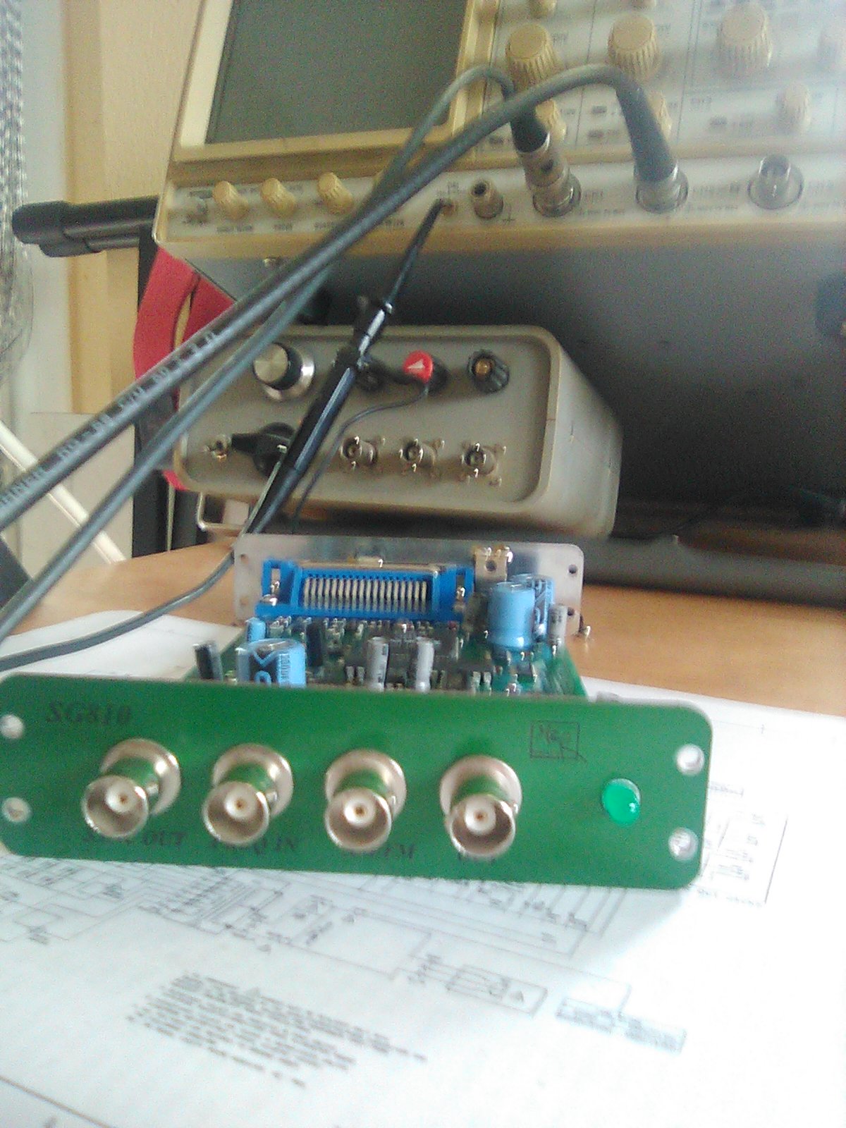

Habe einen M&R Systens SG810 Arbitrary Signalgenerator, Bj. 1992-1993.
Das Gerät lief seinerzeit unter Win 3.1.
Leider ist die 1,44 Diskette, beschaedigt. Da ich das Gerät gerne
benutzen möchte, ist meine Frage ob jemand zufällig noch im Besitz einer
solchen ist.
Für jede Hilfe wäre ich dankbar!

Gast #7053547
Georg S. schrieb:
> Ist eindeutig ein SG810.
Hmm, ich wusste garnicht, das es dies gibt. WG810 sieht äußerlich völlig
anders aus, aber die Technik ist im Kern wohl verwandt.
Wird dir vermutlich nur nicht viel nützen. Wenn ich das richtig sehe,
wird das SG810 per Centronics-Port ("LPT") mit dem Rechner verbunden?
Dann hättest du auch mit der Diskette schlechte Karten. Du brauchst
außerdem einen hinreichend alten Rechner mit entsprechend altem OS, um
damit etwas anfangen zu können. Hast du das bedacht?
Beim WG810 wäre das anders. Zum einen läßt es sich größtenteils auch
StandAlone verwenden und zum anderen erfolgt die Verbindung zum Rechner
über die serielle Schnittstelle ("COM"). Und da es sich dabei
tatsächlich nur um eine einfache serielle Verbindung handelt, geht das
auch auf heutigen Rechnern unter heutigen OS. Die Software könnte
notfalls in einem Emulator oder einer VM laufen. Das ist aber nichtmal
unbedingt nötig. Da das Protokoll öffentlich war, kann man auch was
eigenes Programmieren.

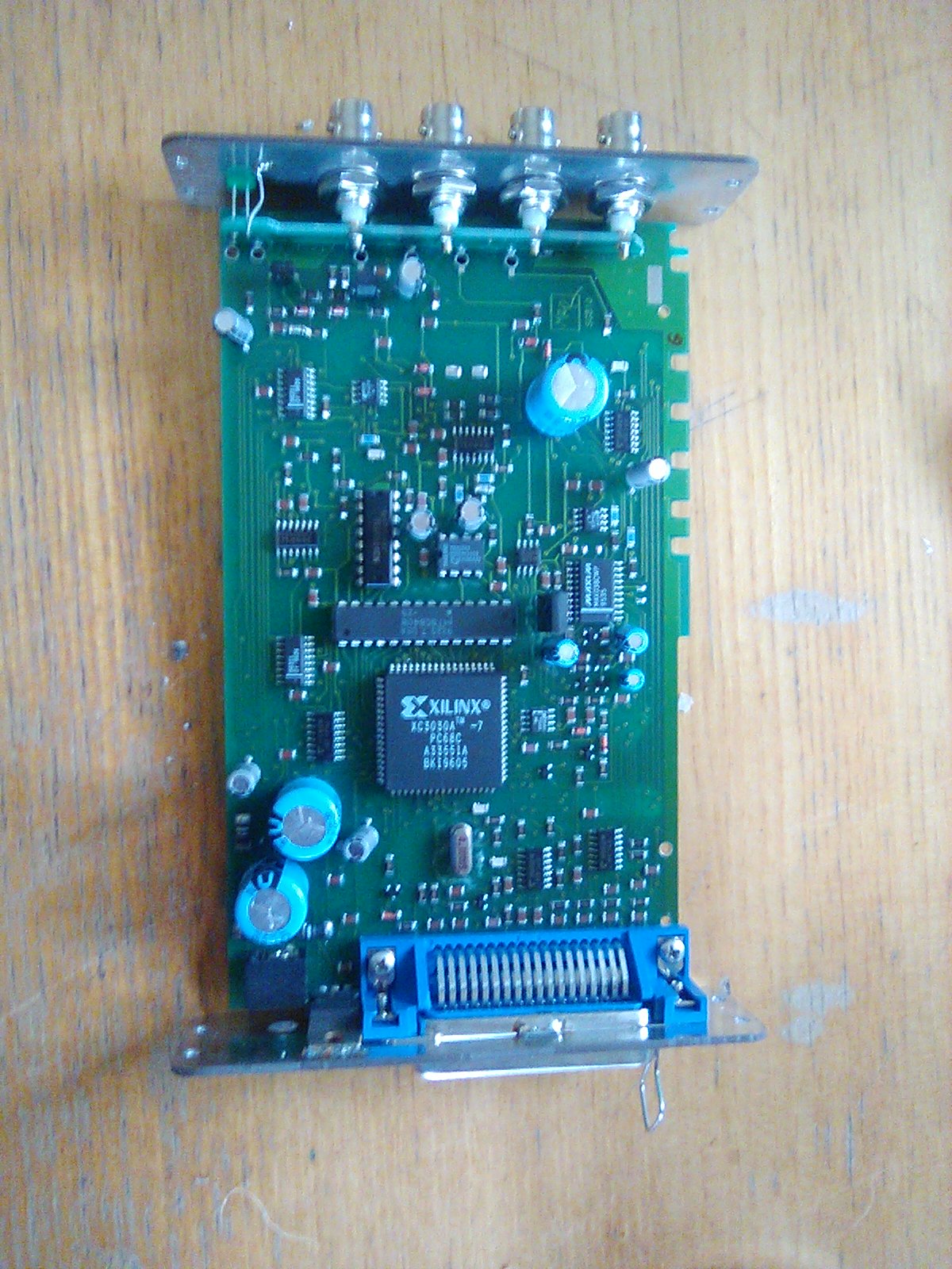

Ja das Ding wurde mittels Centronic mit dem PC verbunden. Als
Betriebssystem wird auch Win 3.1 angegeben. Sache ist, auf der Platine
sitzt ein 3030 FPGA und ein 8Kx8SRAM. Der eigentliche Generator-Chip ist
ein schnöder MAX038. Ein Rechner mit alten Betriebssystem ist kein
Problem, irgendwo liegt noch ein 486 herum.
Um das Ding zum laufen zu bringen, gehört wohl ein Einstieg in die FPGA
Technik. Wäre mir zu zeitaufwendig, aber ich dachte das Ding würde gut
zu meiner mobilen Werkstatt passen.
