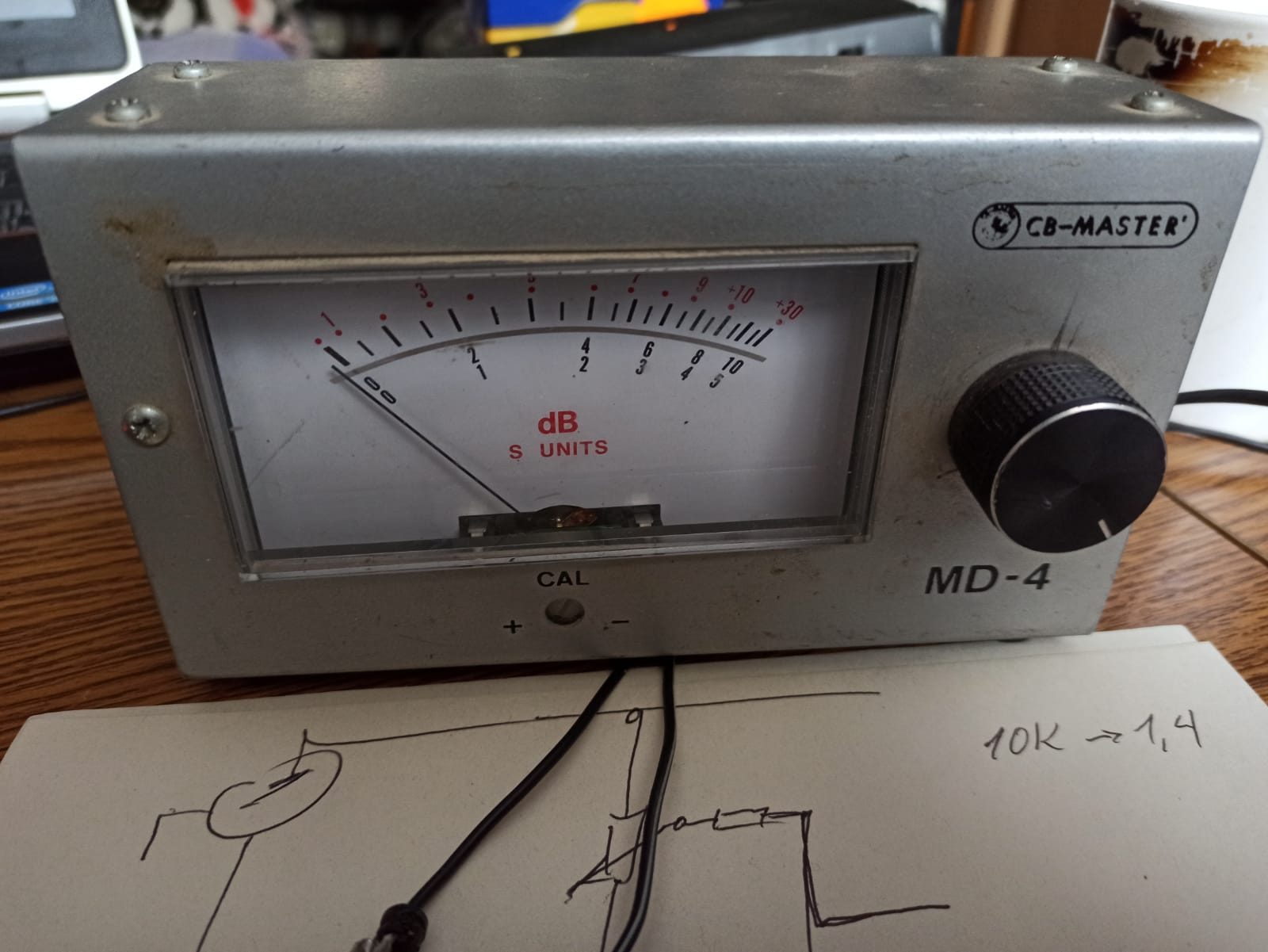

Karl B. schrieb:
> Dreh mal um, und zeig die Rückseite:
> PL259 (UHF) Stecker/Buchsen??
Da kommt das zweiadrige Kabel raus , wo einmal ein 2P Klinkerstecker
dran war.
Eine Widerstandsmessung ergibt einen R von 1,4KOhm -10KOhm.
Ich kann eine Gleichspannung einspeisen, wobei 200mV der Endanschlag des
Instrumentes ist.
Lässt sich auf 0V Anzeige runter steuern.

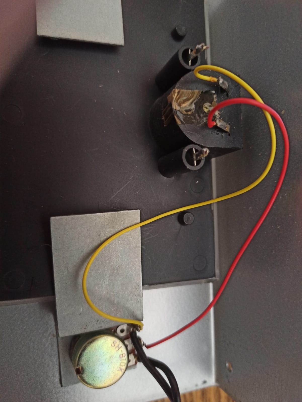

na ja, vielleicht öffne ich das Ding, sind bloß so viele schrauben.
OP #7052551
Axel R. schrieb:
> Das es sich um ein Externes S-Meter handelt, wurde schon geschrieben?
Nach meinen Messungen ist es ein passives 200mV
Gleichspannungsinstrument.
Ein S Meter sollte doch auch noch z.B. 50uV messen können.
Es scheint nur das Instrument mit der Skalierung eines S Meters zu sein.
Na ja, da kann es weg.
