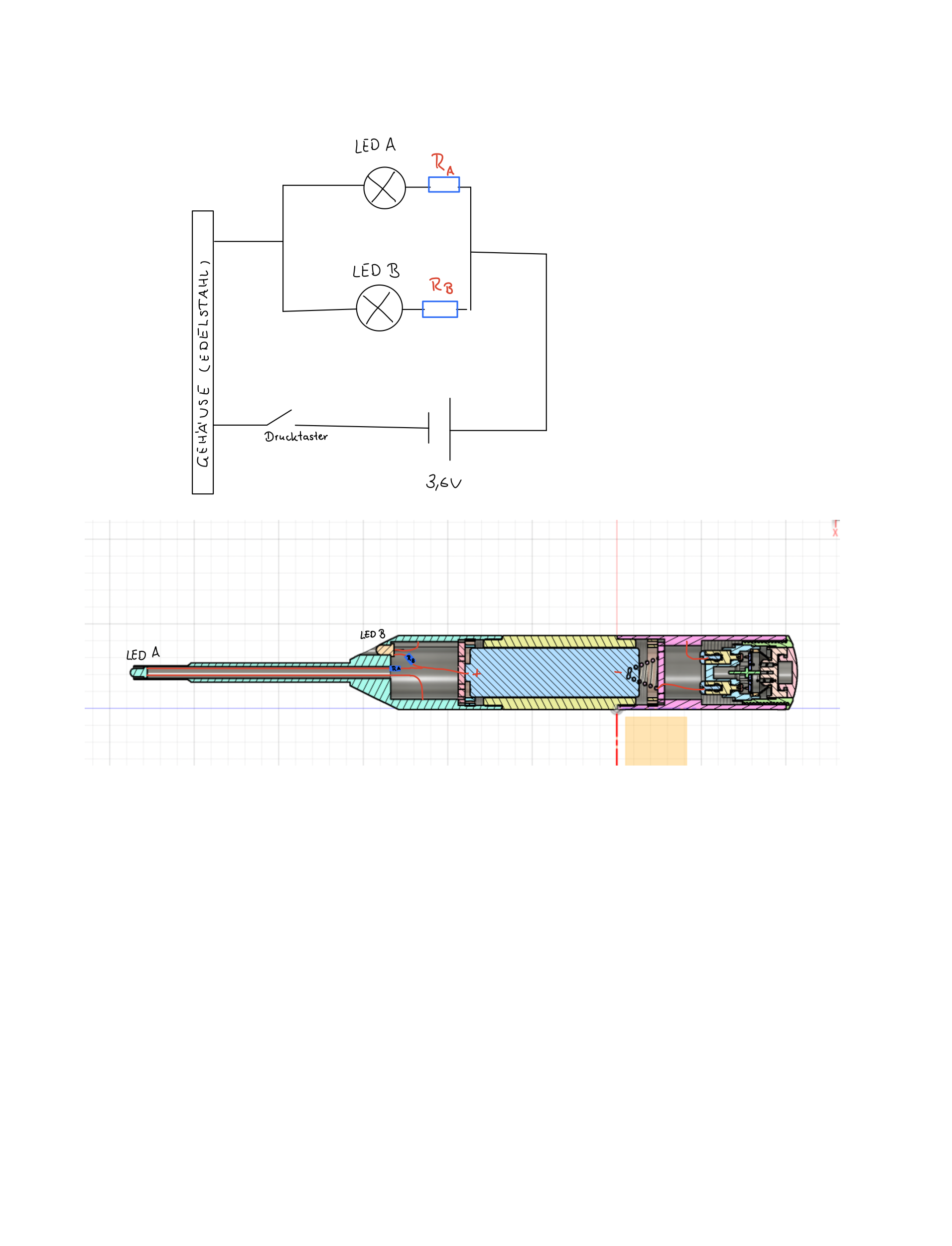

für ein Schulprojekt im Metallbereich muss ich eine Art "Stift"
anfertigen, der zum Testen eines Sicherheitssystems dient.
Hierfür muss im Inneren eine zugegebenermaßen eigentlich simple
Elektronik verbaut werden, für deren Auslegung ich aber leider überfragt
bin, da meine Kenntnisse in Elektrotechnik nicht über die üblichen
Schulkenntnisse herausreichen.
Es handelt sich um zwei parallel geschaltete LED Lampen verschiedener
Farben, die an eine 3,6V Batterie angeschlossen sind. Prinzipskizzen der
Schaltung und eine Veranschaulichung des realen "Stifts" habe ich
angehängt.
Mir ist nun klar, dass hier Vorwiderstände (RA, RB in Bild) angebracht
werden müssen, um die LED nicht zu zerstören.

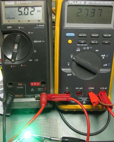

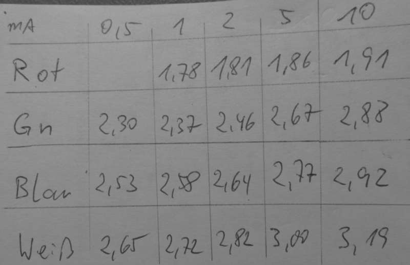

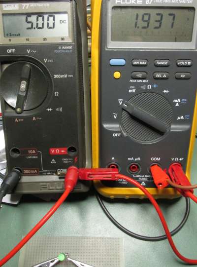

Gast #7052840
Harald W. schrieb:
> Blaue LEDs haben Betriebsspannungen, die etwa genausogross wie die
> Betriebsspannung Deiner Li-Zelle sind.
> Nimm entweder rote odere grüne LEDs,
Vorsichtig!
Ich habe 2017 ein paar LEDs gemessen, aktuelle Ware, da ist die
Flußspannung von Grün nicht mehr deutlich unter Blau oder Weiß.
Die Tabelle ist zu einem anderen Zeitpunkt als die Bilder entstanden, da
zeigt sich die deutliche Streuung verschiedener LEDs.

Folgendes habe ich mir nun zusammengestellt:
Widerstände Variante 460nm "Blau - Blau"
LED A: LED blau 460nm
Betriebsstrom   20 mA – um die LED nicht zu überlasten wird mit 10mA
gerechnet
Betriebsspannung max.   3,2 V
LED B: LED blau 460nm
gerechnet
RA: 40 Ohm
RB: 40 Ohm
Widerstände Variante 940nm "IR-Blau"
LED A: LED IR 940nm
Betriebsstrom   100 mA – um die LED nicht zu überlasten wird mit 70mA
gerechnet
Betriebsspannung max.   1,35 V
gerechnet
RA: 40 Ohm
RB: 32 Ohm
Konkret handelt es sich bei dem Projekt um den Nachbau eines
LaserSpy-Testers von KUKA:
https://www.kuka.com/-/media/kuka-downloads/imported/9cb8e311bfd744b4b0eab25ca883f6d3/kuka_laserspy_de.pdf?rev=ecf0b8ee712947499ef6214ca8f63713
(unten rechts auf S2 das Original)
Ein LaserSpy ist eine Sicherheitsvorrichtung, die in der Wand einer
Laserschutzkammer verbaut wird und registriert, wenn der Laser im
inneren durch einen Fehler durch die Schutzwand dringt, um sofort den
Strom abzustellen. Der Tester den ich hier auslege, wird verwendet, um
ein solches "Durchdringen" zu simulieren, indem der Stift in eine
bestimmte Stelle der Wand gesteckt wird und der Drucktaster am Ende des
Stifts kurz betätigt wird. Schlägt das Sicherheitssystem an, so wurde es
erfolgreich getestet.
Daher ist hier die Wellenlänge der LEDs so relevant, da das
Sicherheitssystem nur auf die Wellenlänge des Lasers im Inneren
ausgelegt ist. Gleichzeitig muss besonders die LED in der Spitze recht
stark sein, damit das System auch anschlägt.
Die LEDs werden also nur für eine kurze Zeit bestromt und sind nicht
unter Dauerlast. Im Inneren ist eine Batterie und kein Akku. Die LED im
breiteren Gehäuse ist wie richtig erkannt wurde eigentlich nur als
Überprüfung der Batterie des Testers selbst vorhanden; jedoch soll der
Stift so exakt wie möglich kopiert werden, sodass ich hier weiterhin
blaue LEDs angenommen habe.

Meartis schrieb:
> Die LED im
Warum machst du dir das Leben extra schwer. Wenn die blaue Led nur zur
Anzeige dient dass der Akku noch Saft hat, dann nimm eine rote oder
grüne. Die hat eine deutlich niedrigere Flusspannung und du hast
ausreichend Spannungsabfall am Vorwiderstand.
Deine Rechnungen sind so nicht ausreichend.
Mit dem ermittelten Vorwiderstand musst du folgende Extremwerte rechnen:
1. Minimals FLussspannung der Led und max. Akkuspannung (4,2V bei LiIon)
welcher Strom fliesst?
2. Maximale FLussspannung der Led und minimale Akkuspannung bei fast
leerem Akku. Welcher Strom fliesst?

Ich meinte den zugehörigen Vorwiderstand; das war von mir
missverständlich ausgedrückt.
