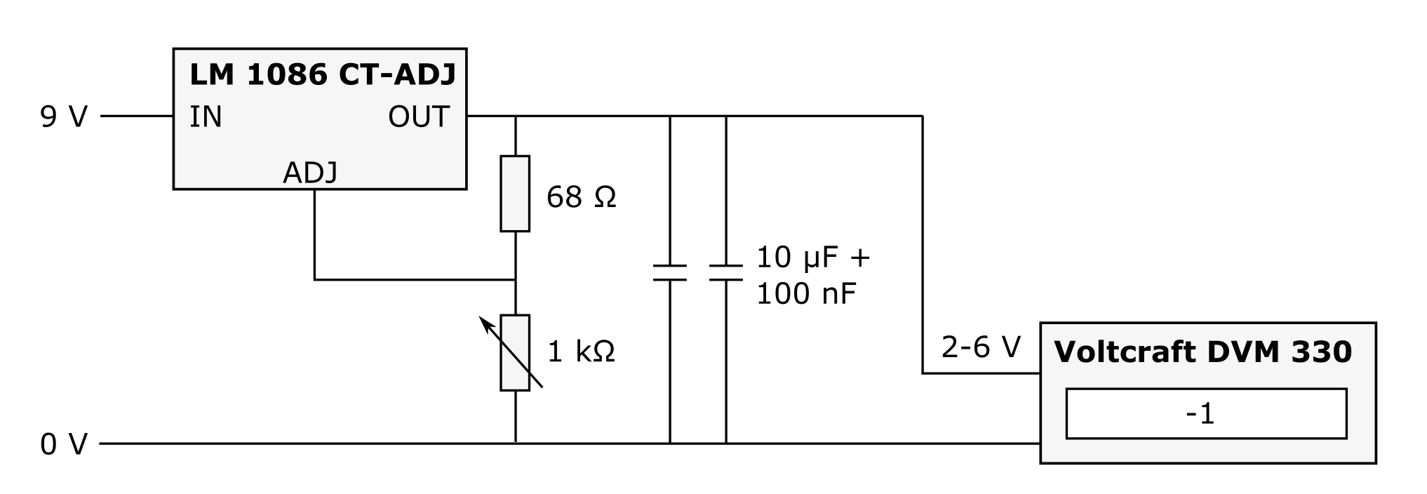

Hallo zusammen, ich habe die angehängte Schaltung zusammengelötet, um für kleine Motoren die Spannung einer 9V-Batterie flexibel runterregeln zu können. Dazu verwende ich einen Spannungsregler (https://www.reichelt.de/ldo-spannungsregler-einstellbar-1-25--27-5-v-1-5-a-to-220-lm-1086-ct-adj-p187590.html) und ein Drehpotentiometer (eigentlich zwei grob/fein, sollte aber keine Rolle spielen). Die Schaltung funktioniert einwandfrei, die Motoren lassen sich wie gewünscht regeln und die Spannung verhält sich mit meinem Multimeter gemessen wie erwartet. Ich würde mir jedoch gerne zusätzlich die Ausgabe-Spannung anzeigen lassen und habe dafür die Voltcraft DVM 330 Spannungsanzeige (https://www.conrad.de/de/p/voltcraft-dvm330rn-digitales-einbaumessgeraet-dvm-modul-dvm330rn-199-9-mv-beliebig-erweiterbar-durch-vorschalten-von-wi-126570.html) eingebaut. Um die Anzeige im gewünschten Bereich betreiben zu können muss man zwei Widerstände und ein paar Brücken löten. Wenn ich die Spannungsanzeige verwende, um Batterien zu testen (1,5 V oder 3 V) zeigt sie die richtige Spannung an, scheint also alles zu passen. Schließe ich jedoch die Anzeige an den Ausgang meines Spannungsreglers an, zeigt sie unabhängig von der Regelung (ca. 2-6 V) immer einfach nur -1 an. Ich habe mehrfach alles geprüft, - verschiedene Punkte verwendet und die Lötpunkte geprüft - mit und ohne Last gemessen - verschiedene Regelspannungen gemessen - verschiedene Batterien für die Betriebsspannung der Anzeige verwendet - die Polung umgedreht (obwohl ich mir aufgrund der Test-Batterien sicher bin). Vor allem das Minus der -1 wundert mich, denn mit vertauschter Polung zeigt es einen falschen, ebenfalls negativen Wert an. Wäre die Spannung zu groß (was sie laut Motoren und Multimeter nicht ist) sollte die Anzeige eigentlich 1, nicht -1 anzeigen. Einen Löt-Fehler kann man auch schon fast daher ausschließen, da sowohl - die Anzeige an Test-Batterien - das Multimeter an der geregelten Spannung vernünftige Werte anzeigen. Einzig Anzeige und Spannungsregler scheinen sich einfach nicht zu vertragen, obwohl ich die gleiche Anzeige an ähnlichen Schaltungen bereits erfolgreich verwendet habe. Ich bin komplett ratlos! Hat vielleicht jemand eine Idee, woran das liegen könnte? Ich bin für jegliche Idee sehr dankbar! Clemens
Aus der Bedienungsanleitung: "Der Messeingang muss von der Spannungsversorgung galvanisch getrennt sein und darf nicht verbunden werden." Hast du das beachtet?
Top! Das war es :) Ich hatte schon vermutet dass ich für Spannungsregler und Anzeige nicht die gleiche Batterie verwenden sollte, hatte aber aus Bequemlichkeit die beiden Minuspole der Batterien auf ein Potential gelegt. Sollte man vermutlich nie machen, oder? Vielen vielen Dank!

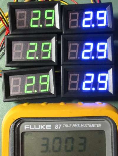

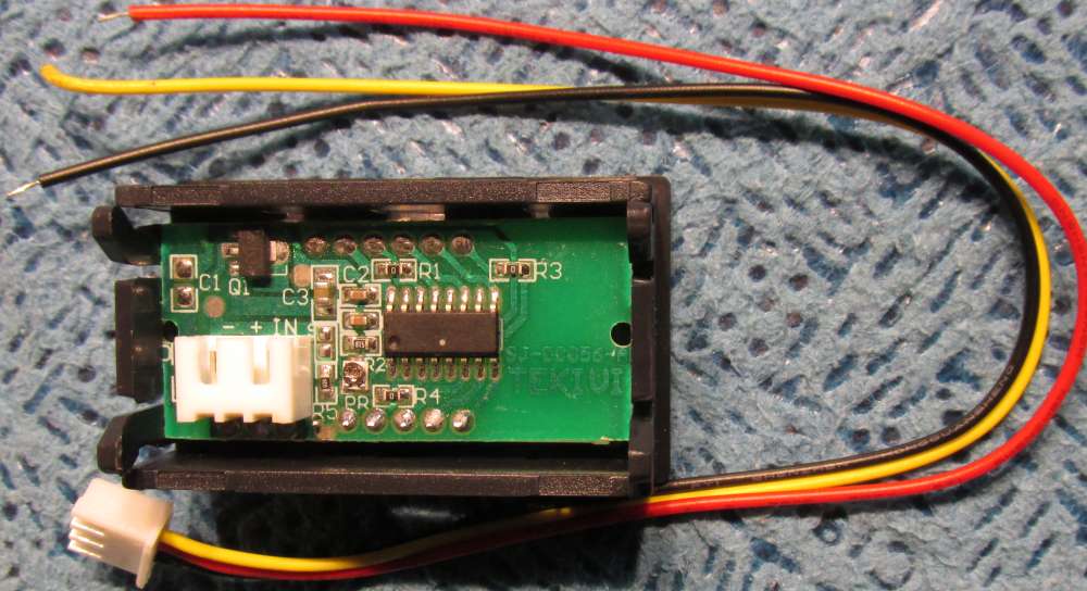

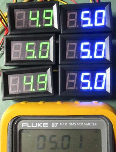

Jörg R. schrieb: > Die Module sind auch keine DMM. Falsch verstanden: Multimeter sind die Dinger mit verschiedenen Meßbereichen wie DT-832 oder A830, die habe ich 2017 für 2,85 bzw. 3,90 € über den Ali bezogen. Verglichen mit Fluke oder HP messen die DC ziemlich gut, bei AC eher für die Tonne. Abgebildet habe ich simple Einbauvoltmeter, die es um einen Euro gab - als mögliche Alternative zur Spannungsanzeige des TO, aber eben mit gemeinsamer Masse. Wenn so ein Teil bei tatsächlichen 3,00 Volt nun 2,9 Volt anzeigt, letzte Stelle (1 digit), ist das eine akzeptable Toleranz. Ich habe sowas auch schon mit zwei Nachkommastellen und Trimmpoti gehabt. Deren Linearität ist nicht perfekt, die kann man dann für den benötigten Hauptwert einjustieren - wie immer etwas Chinesenlotto. Wer mehr will oder braucht, muß erheblich tiefer in die Tasche fassen und z.B. bei E/A kaufen.
