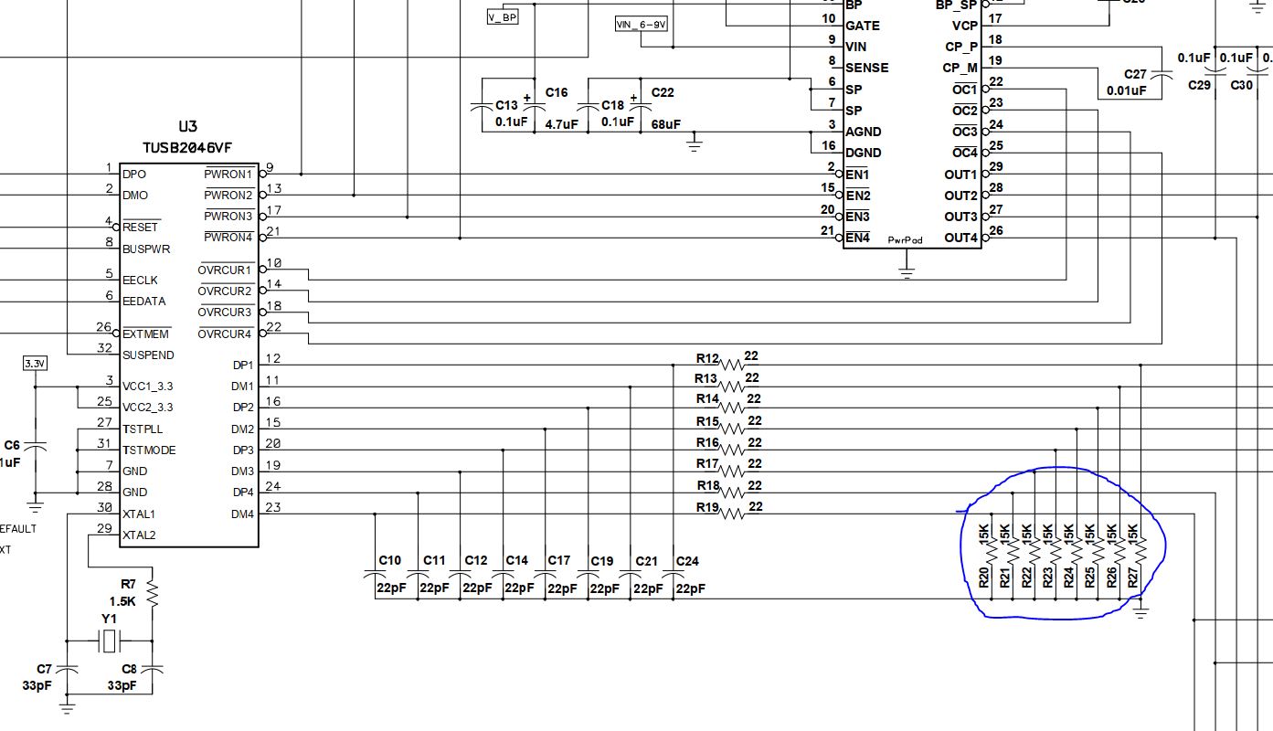

Ist das üblich, dass man an einem USB hub 15k Pulldown Widerstände für
das Aushandeln der USB-Geschwidigkeit anbringen muss?
Ich hatte tatsächlich mal ein Problem bei einem ARM Prozessor, da
funktionierte sehr selten das Aushandeln nicht richtig. Durch hinzufügen
von PULLDOWNs an DP/DM funktionierte es richtig. Ich dachte solche
sachen bringt der USB-Host-Controller gleich mit.

Das ist in der USB Spec unter der Hub Section zu finden Downstream Ports
brauchen die 2x 15k wenn diese also nicht im Hubchip mit integriert
sind, müssen die extern angeschlossen werden. Diese sind insbesondere
bei der Erkennung der spez Zustände (Powerdown, USB Reset) wichtig. Mit
der Aushandlung der Geschwindigkeit hat das nur indirekt was zu tun.

Das steht genau so in der USB-Spezifikation.
Dann hatte offenbar der Entwickler der hostseitigen Schnittstelle
gepennt und die Pull-Down-Widerstände vergessen.

>> Warum wirfst Du nicht einfach einen Blick in das Datenblatt des
TUSB2046x:
Ich habe bereits ins Datenblatt geschaut und zusätzlich in eines der
vielen Referenzdsign´s geschaut (siehe Bild bei Betritagserstellung)
Im Datenblatt steht es nicht explizit drinn, dass 15k an DM und DP als
PD anzuschliesen sind.

Im Datenblatt werden keine internen Pull-Down-Widerstände für DM/DP
erwähnt, aber in Figure 11 ausdrücklich als externe Widerstände
dargestellt. Es gibt daher keinen Grund, davon auszugehen oder sich gar
darauf zu verlassen, dass sie im TUSB2046 integriert wären. Die
Integration solcher Widerstände mit den durch die USB-Spezifikation
geforderten, recht eng tolerierten Werten ist (basierend auf dem
technischen Stand von 2000) bei einem Halbleiterprozess für
Digitalschaltungen technologisch ziemlich aufwändig und wird daher
vermieden.
Für die EEPROM-Anschlüsse wird jedoch explizit die Pull-Down-Eigenschaft
erwähnt; hierbei kommt es jedoch nicht auf genaue Widerstandswerte an,
sondern es werden ja deutlich einfacher zu realisierende 100
µA-Stromsenken erwähnt.
Das ganze ist also hochgradig konsistent mit den Definitionen in der
USB-Spezifikation.
