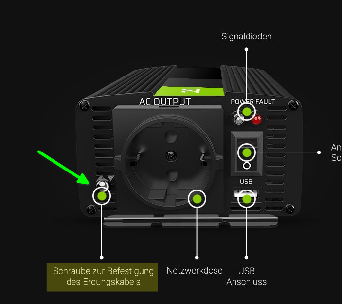

Was unabhängig von der Leistung zum Reboot führen könnte wären
ESD-Probleme wegen fehlendem Schutzleiter. Kriegst du den Wechselrichter
geerdet?
Edit: Bild.
Εrnst B. schrieb:> Was unabhängig von der Leistung zum Reboot führen könnte wären> ESD-Probleme wegen fehlendem Schutzleiter. Kriegst du den Wechselrichter> geerdet?
Da ich das alles in einer Wohnung betreibe vermutlich nicht. außer es
gibt andere Möglichkeiten den Wechselrichter zu erden?
Benedikt S. schrieb:> Da ich das alles in einer Wohnung betreibe vermutlich nicht. außer es> gibt andere Möglichkeiten den Wechselrichter zu erden?
Provisorische Kroko-Kabel-Verbindung zum nächsten Heizungsrohr (wenn
Metall) oder zum Schutzkontakt einer Steckdose.

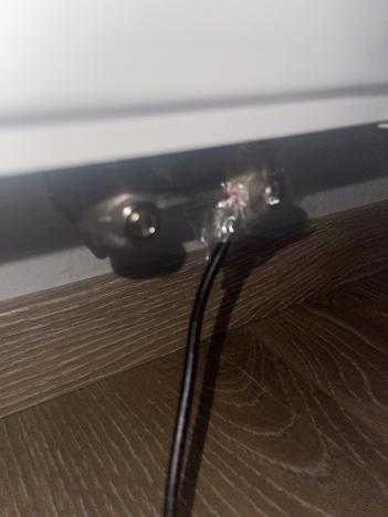

Εrnst B. schrieb:> Provisorische Kroko-Kabel-Verbindung zum nächsten Heizungsrohr (wenn> Metall) oder zum Schutzkontakt einer Steckdose.
Habe nun versucht (Eine provisorische) Erdung herzustellen siehe Bild.
Ja ich weiß es ist auf keinen fall Professionell.
Meine frage jetzt reicht das als Erdung wenn ein Kupfer Kabel das
Heizungsrohr berührt?
Benedikt S. schrieb:> Meine frage jetzt reicht das als Erdung wenn ein Kupfer Kabel das> Heizungsrohr berührt?
Berühren reicht nicht, es sollte schon eine feste Verbindung sein.
Stefan ⛄ F. schrieb:> Berühren reicht nicht, es sollte schon eine feste Verbindung sein.
Habe jetzt mall recherchiert und bin auf diesen Stecker gestoßen der
sollte es doch auch tuen oder nicht?
Benedikt S. schrieb:> der sollte es doch auch tuen oder nicht?
Ganz klar nicht. 1MOhm zur Erdung. Das ist zum kontrollierten Ableiten
von statischer "Ladung".

Benedikt S. schrieb:> Habe jetzt mall recherchiert und bin auf diesen Stecker gestoßen der> sollte es doch auch tuen oder nicht?
Dieser gelbe Stecker scheint dafür vorgesehen zu sein, elektrostatische
vom Körper oder vom Arbeitsplatz Ladungen abzuführen. Dafür würde ein
ganz normaler Schuko Stecker + ein ausreichend spannungsfester 1MΩ
Widerstand reichen, wenn das ganze Idiotensicher montiert wird.
Alternativ kann man auch eine Schlauchschelle um ein geerdetes Rohr
legen und darunter das Kabel einklemmen. In diesem Fall hast du keinen
Widerstand dazwischen, was mir in deinem Fall sinnvoller erscheint.
