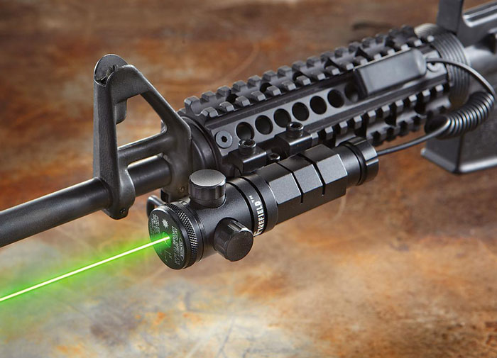

Cyblord -. schrieb:> kein Zivildienst schrieb:>> Das sind wohl die die sich direkt an eine Waffe nach waffengesetz>> montieren lassen.>> Nur darf man gar nichts an eine Schusswaffe montieren was irgendwie das> Ziel beleuchtet. Nicht mal ne Lampe. Auch keinen 1mW Laserpointer. Auch> kein IR. Gar nix.
1) Nicht jeder Entfernungsmesser braucht eine beleuchtung, klassisches
beispiel Schärfekeil.
2) Für wenn resp. welche Waffe gilt so ein pauschales Montageverbot?
kaufen kann man sowas, https://www.starklasers.com/img/HQ0600100138.jpg
kein Zivildienst schrieb:> 1) Nicht jeder Entfernungsmesser braucht eine beleuchtung, klassisches> beispiel Schärfekeil.
Reine Optiken sind kein Problem. Auch Rotpunkvisiere gehen. Weil das
Ziel nicht beleuchtet wird.
> 2) Für wenn resp. welche Waffe gilt so ein pauschales Montageverbot?> kaufen kann man sowas, https://www.starklasers.com/img/HQ0600100138.jpg
Gilt für alle Schusswaffen lt. Waffengesetz.
Kaufen kann man auch Laserpointer oder Taschenlampen. Alles legal. In
dem Moment wo du das an eine Schusswaffe, auch Luft/CO2) montierst

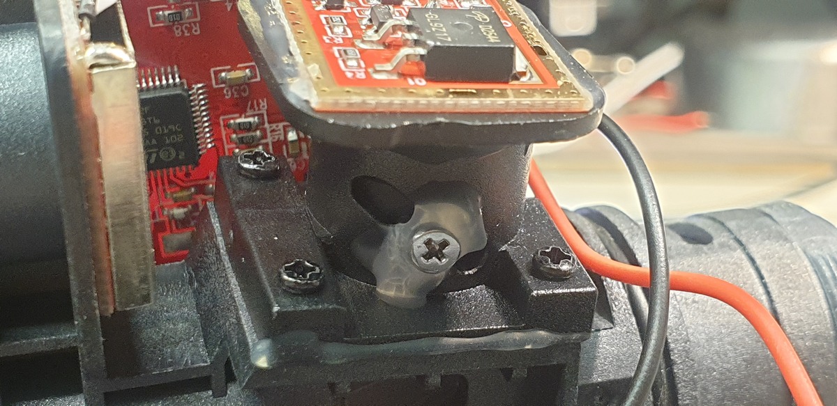

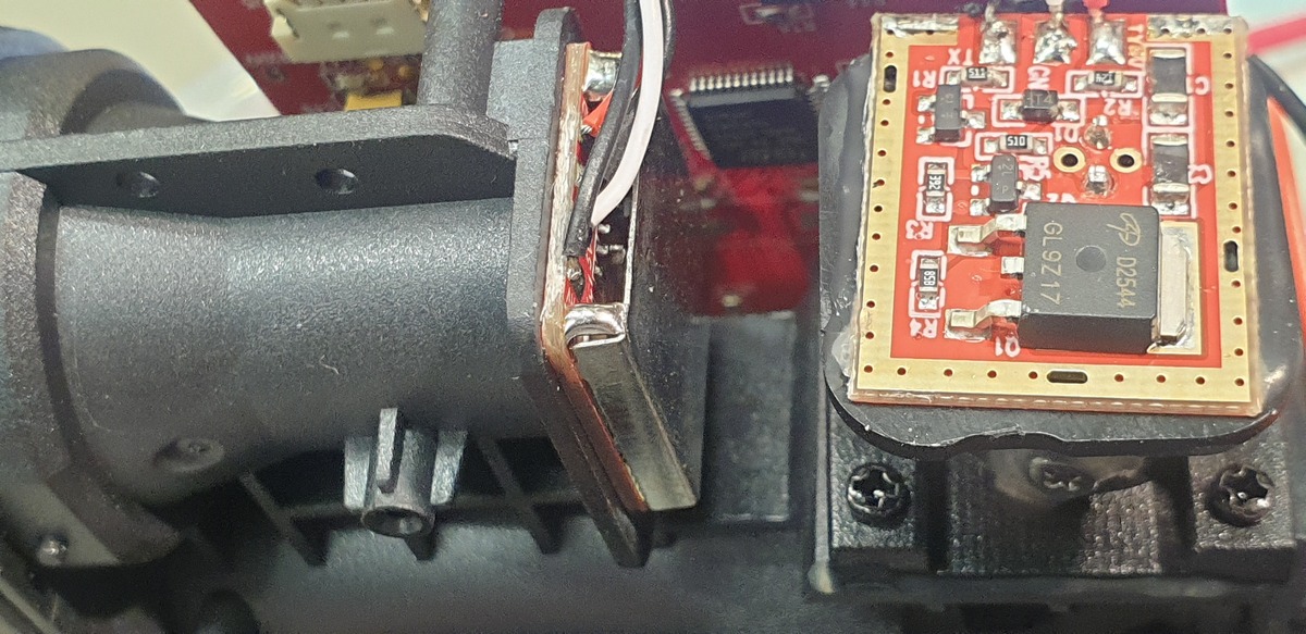

Aber statt zu philosophieren, habe ich das Teil Mal zerlegt. Die
teardown Bilder sind angehängt.
Der Aufbau ist faszinierend. Es handelt sich um eine Osram PL90 oder
PL90_3 als Laserdiode. Diese wird, wie in der application note
gefordert, an zwei Kondensatoren betrieben. Kondensator lädt sich über
Widerstand auf und wird mit einem 200 ns Puls durch die Diode und einen
dicken FET entladen. Ein Kondensator hat 500 nF, der andere 350 nF.
Sieht nach irgendwas speziellem aus, die Keramik ist graphitfarbig.
Interessanterweise ist das Ding immer an! Der 200 ns Puls ist permanent
da. Im Standby liegt die Spannung an der Laserdiode bei 20V. Drückt man
den Messknopf, steigt die Spannung über 5 ms auf 80 V. Mit der IR Kamera
sieht man sogar, dass die Diode auch im Standby immer glimmt.
Stromaufnahme Standby 60 mA, Betrieb 80 mA. Auto off nach 2 Minuten oder
so.
Jetzt gäbe es mehrere Optionen: Spannung erhöhen. Sinnlos, weil
realistisch schon eine Verdopplung vermutlich Bauteile killt.
Kondensator vergrößern wäre eine Option.
Dann gibt es die optische Seite: nirgendwo gibt es Alignmentschrauben
für Sender oder Empfänger. Der Laserfleck ist relativ groß. XY alignment
passiert vermutlich durch Umherschieben der Platine in einem Testjig.
Die Platinen sind nämlich auf einer planen Fläche einfach mit Kleber
gesichert.
Dann gibt es eine Fokuslinse für den Laser! Diese ist ebenfalls mit
Kleber gesichert, kann aber verstellt werden. Für den Empfänger gibt's
keinen Fokus. Eine Linse die gleichzeitig IR filter ist, fertig.
Interessanterweise ist Tageslicht völlig egal. Reichweite ist Tag und
Nacht identisch.
Ich habe jetzt noch etwas weiter gebohrt. Hier die Ergebnisse:
Sender:
-Wenn nicht genug Licht gemessen wird, steigt die Spannung an der
Laserdiode auf ca. 200 V. Nicht kontinuierlich, sondern es gibt zwei
Modi: Low-Power mit ca. 80 V und High Power mit schwankender Spannung
zwischen 160 und 180V.
- Basierend auf dem Innenwiderstand des Transistors fließen 80 A. Das
kann aber nicht wirklich sein, oder die Laserdiode, die mit an
Sicherheit grenzender Wahrscheinlichkeit eine Osram PL90_3 ist, wird
deutlich über der Spezifikation betrieben. Darauf weißt auch die
Spannung an der Diode hin, die eigentlich bei den maximal verträglichen
40A bei ca. 10V liegen sollte, aber irgendwo weit jenseits davon ist. Es
kann aber auch sein, dass hier ein Messfehler vorliegt, durch induktive
Effekte oder irgendwelche Offsets, denn tendentiell müsste die Diode bis
zu 250 V aushalten.
-Zwischen den Einzelpulsen reicht die Zeit nicht, den Kondensator auch
nur annähernd voll zu laden. Es wird also nicht die maximale Pulsenergie
ausgenutzt. Er scheint ohnehin etwas groß bemessen...
Empfänger:
- Der Empfänger ist eine einzelne, große (ca. 3x4 mm oder so)
Avalanche(?)-Photodiode. Direkt hinter der Diode sitzt die
Auswerteelektronik, die am Ende ein biphasisches Signal (DC mit Offset)
für jeden Puls ausgibt.
- Die Linse (Durchmesser 20 mm) selbst ist direkt der IR-Filter und hat
eine Brennweite von ca. 40 mm. Sie dürfte auf unendlich gestellt sein,
auf die Diode wird also ein Abbild der Umgebung projiziert. Bei der
Kombination aus 40 mm Brennweite und 20 mm Durchmesser wäre das ein
Blendenwert von ca. f2.
- Der Laserfleck ist auf 15 m ca. 3x10 cm, seine Abbildung ist
entsprechend bei weitem kleiner als der Sensor selbst. Er wird also
immer auf dem Sensor abgebildet, füllt diesen aber nicht aus.
Insgesamt muss man also sagen, dass sich erwartungsgemäß kaum
offensichtliche Reserven im System befinden. Einzig die Spannung der
Laserdiode könnte man vielleicht noch um 25% steigern, was vielleicht
15% mehr Leistung bringt.
Mögliche Verbesserungen wären:
- Stärkerer Laser. Aktuell sind es nominal 70 Watt, mit der
905D1S3JT09UA würde man auf 115 W kommen, was auch knapp ist. Alternativ
könnte man die Osram SPL S1L90A_3 nehmen, die hätte 145 Watt, ist aber
ein völlig inkompatibles Package.
- Bessere Optik. Hier ist vermutlich am einfachsten was zu holen. Eine
doppelt so große Linse, mit längerer Brennweite würde immer noch den
Laserfleck komplett auf dem Sensor halten, aber schon 4x mehr Licht
sammeln...
Fpgakuechle K. schrieb:> Da liegt die Messgrenze weniger an der Sendeleistung, als> an der Koheränzwellenlänge, Interferenzeigenschaften etc. pp.
Bull-Shit-Bingo, oder was wird hier gespielt?
Was bitte soll eine Koheränzwellenlänge sein?
Außerdem basieren Laserentfernungsmesser nicht auf der Lichtwellenlänge,
sondern auf aufmodulierten Signalen.

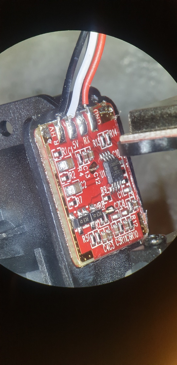

Ich habe noch ein bisschen weiter geschaut und noch einige interessante
Einblicke gewonnen.
Ich dachte erst, der Detektor ist eine large area APD. Das ist natürlich
Blödsinn, da das niemals in einem 100 Euro Gerät zu finden sein wird.
Vielmehr handelt es sich vermutlich um eine First Sensor AD500-9. Evtl
auch eine 230-9. Das kann man nämlich nicht sagen, weil sie sogar einen
Interferenzfilter auf dem Gehäuse hat! Speziell für 905 nm. Wahnsinn.
Deshalb sieht die auch nach large area aus - das ist der Filter. Neben
der schwarzen Plastiklinse gibt es also extra noch einen
Laserlinienfilter. Wenn man bedenkt, dass das Ding insgesamt um die 90
Euro kostet, ist so eine 20 Euro Diode schon der Wahnsinn! Wer weiß wie
viele die Firma abgenommen hat, um den Preis zu runter zu bekommen.
Die Schaltung dahinter basiert auf einem Dual-OP, ein 250 MHz
Wald-und-Wiesentyp. Die genaue Verschaltung habe ich aufgrund der Vias
noch nicht rausbekommen.
Da die Diode aber doch eine so kleine Fläche hat, ist ein erheblicher
Alignment-Aufwand nötig. Vermutlich kommt hier auch die Spaltung in 600
m bis 1500 m Geräte her. Je nachdem wie viel die schaffen, kommen sie in
unterschiedliche Bins.
