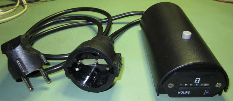

Schöner sind elektromechanische Zähler, die man für ein paar wenige Euro
bekommt. Mein "bsz_8.jpg" ist in Reihe zu einer Leuchte und erzeugt
aktiv ungefähr 3 Volt Spannungsabfall, ist in Ruhe aber leistungsfrei.

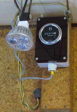

Der andere "BSZ_Bad.jpg" klemmt einfach parallel zu den 12V-Strahlern.
"Master/Slave-Steckdose"n-Prinzip?
Kommt das nur mir so vor oder ist das eher für den Q&D-Thread? :D
Ja, Widerstand in Reihe zur Last und PhotoMOS.
Ja, Nein: Das Gehäuse ist IP65, lediglich die Leitung zum Halogenseil
hätte ich etwas eleganter ausführen können.
Andre schrieb:
> Aus Interesse: Wieso erfasst du die Betriebsstunden der Badezimmerbeleuchtung?
Ich habe an ingesamt drei Stellen Betriebsstundenzähler, um zu sehen,
wie lange der LED-Kram tatsächlich lebt. Der erste von drei
LED-Strahlern ist bei 187 Stunden ausgefallen, die zwei anderen haben
mittlerweile 376 Stunden. Da wäre zusätzlich interessant, die Anzahl der
Schaltzyklen zu erfassen.
In der Küche sind drei LED-Gruppen (Eigenbau COBs auf Aluschiene) mit je
einem Netzteil, das erste NT flog nach 140 Stunden ab, das zweite nach
500 h und das dritte lebt noch, bei insgesamt 4095 Stunden.
Meine umgebaute Schreibtischleuchte, drei COB-LEDs auf Kühlkörperchen,
mit China-Billig-Schaltnetzteil, hat inzwischen 8895 h ohne Ausfall
erreicht.
