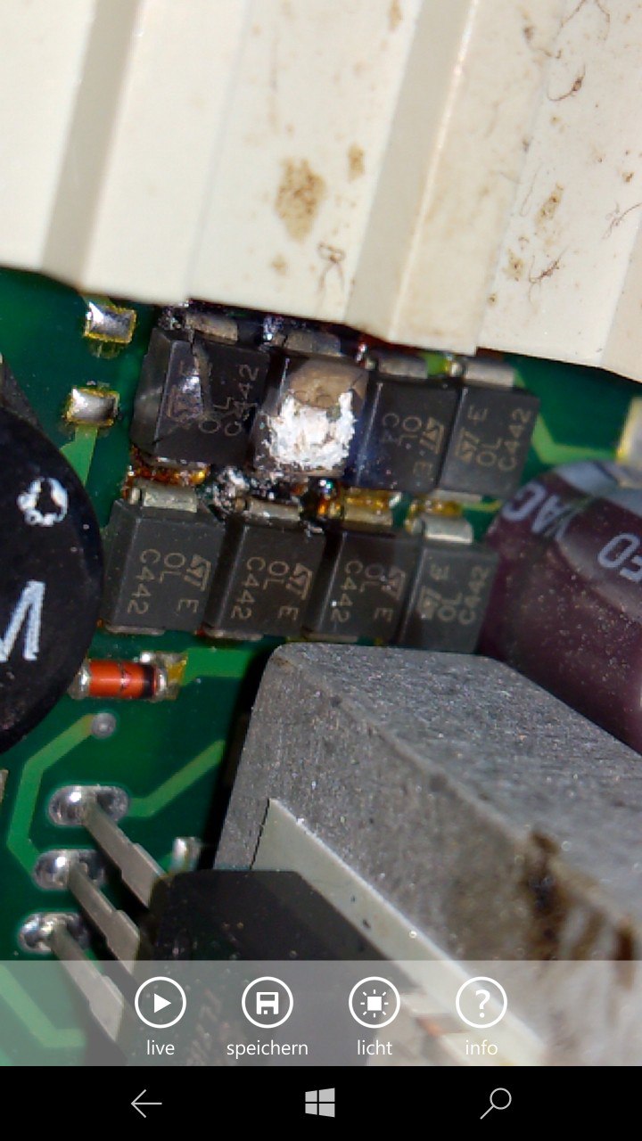

ich bin nun schon seit ein paar Stunden auf der Suche nach einem Bauteil
von ST mit der Beschriftung E OL C442 - es handelt sich vermutlich um
eine Diode. Im Bild zu sehen sind 8 Stück davon - einige nicht mehr ganz
intakt, weshalb ich Ersatz benötige ;) Das Package dürfte SMB sein.
Die Teile sind auf einer Schrittmotorendstufe (systro UME 7108) verbaut
(Baujahr 2004) und zwar kurz vor dem Steckkontakt der Motorleitungen
(A+, A-, B+, B-). Die Motoren können laut Datenblatt der Endstufen bis
12A peak bei bis zu 90V ziehen. Auf dem gleichen Board befindet sich
auch noch ein Bauteil in gleichem Package mit der Beschriftung NY C403.
Ich hab bei ST schon einige Datenblätter gewälzt aber keine Infos zu
Markingcodes o.Ä. gefunden die mir weiter geholfen haben. Auch bei
https://smd.yooneed.one/ war nichts zu finden :-/
Hat jemand von euch eine Idee?
vielen Dank schon mal und freundliche Grüße,
Andreas

Mal so nebenbei: Die Suchfunktion des Forums findet unter "Marking
Codes" u.a. diesen Link:
https://www.mikrocontroller.net/attachment/54169/Marking_Codes_V06_OE5VLL.xls
> eine Diode.
SM6T150CA ?
https://www.st.com/en/protections-and-emi-filters/sm6t150ca.html

OL ist der Marking-Code, also genau das was du für unwichtig hieltest.
Und die kennt natürlich auch YouNeed als SM6T150CA

@MaWin da liegst du völlig richtig, ich hab mich irgendwie total auf
C442 als Marking eingeschossen - nun ja man lernt nie aus!
Vielen Dank euch allen! Hoffen wir, dass wenn zukünftigt nochmal jemand
nach C442 sucht er hier landet und sich über die Lösung freut.
Jetzt muss ich nur noch sehen, wo ich das Teil bekomme, bei alle
seriösen Händler sind sie ausverkauft bis Ende des Jahres :( - aber zur
not wirds AliExpress, ich nutze das Gerät nur privat, da kann man das
zur Not mal riskieren ...
