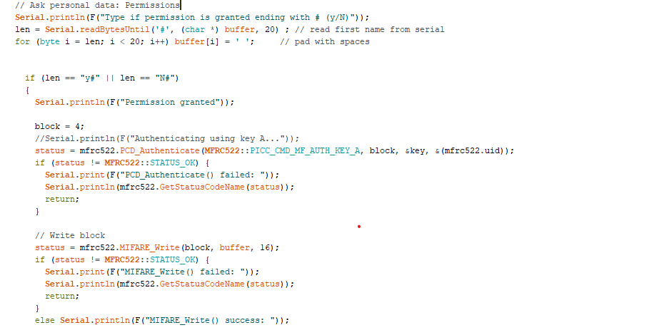

Hallo, ich versuche mich aktuell an einem RFID Projekt und habe nun ein Problem, wie lese ich ein Byte Array aus und gebe dieses aus? Mein Code in dem Bild ist einer der drei Einleseverfahren... welches eine Erlaubnis abfragen soll. das Abfragen funktioniert auch... Frage ist nun wenn ich eine if Abfrage mache die dann bestimmt ob der eingegebene Input gültig ist oder nicht komme ich immer in den Permission denied Teil der Abfrage, was tun? Hierzu wollte ich zuerst einmal das gespeicherte Byte Array ausgeben um zu sehen was da nun steht... ich weiß aber nicht wie. MfG Luca Ogris

Serial.print
donvido schrieb: > Serial.print Das hab ich schon probiert... es in die Konsole zu printen... er lässt mich den Code so aber nicht compilen Ein Beispiel wie das umgesetzt aussehen würde würde helfen. Danke, Luca O
Zeig mal den ganze Code, als Anhang .ino oder .cpp., oder als wie auch immer die Source heissen. Parallel kannst du ja drüber nachdenken, was len und was buffer ist. Vielleicht hilft das schonmal einen Schritt weiter. Oliver

Luc O. schrieb: > lässt > mich den Code so aber nicht compilen Und wenn du weißt warum nicht, dann hast du die Lösung so gut wie in der Tasche.
donvido schrieb: > Luc O. schrieb: >> lässt >> mich den Code so aber nicht compilen > > Und wenn du weißt warum nicht, dann hast du die Lösung so gut wie in der > Tasche. Und praktischerweise sagt einem der Compiler sogar, was ihm am Sourcecode missfällt!

Ein Tipp: in der Variable len ist die Anzahl der gelesenen Zeichen gespeichert (nicht die Zeichen selber).
Hier der ganze code, ist ja der normale library code vom RC522. Ich habe die komische Vermutung das die Character garnicht dediziert gespeichert sind sondern nur verarbeitet werden? Ich komm von C# und kann mit dem hier echt nicht so leicht haha. MfG Luca O
Wie schon mehrfach gesagt wurde, denk als erstes mal über Zeile 162 nach. Das könnte auch deine ursprüngliche Frage dann beantworten. Oliver
Oliver S. schrieb: > Wie schon mehrfach gesagt wurde, denk als erstes mal über Zeile 162 > nach. Das könnte auch deine ursprüngliche Frage dann beantworten. > > Oliver Die if Abfrage fragt hier ob len (was klarerweise falsch ist) y oder N ist... jetzt fragt man sich wo ist und wie heißt das charset/string/chararray wo der eingegebene Name steht
Luc O. schrieb: > jetzt fragt man sich wo ist und wie heißt das charset/string/chararray > wo der eingegebene Name steht Dann schau noch mal in Zeile 158 und schau dir die Dokumentation zu der dort verwendeten Funktion an. Dder Rückgabewert (len) ist die Anzahl der empfangenen Zeichen, dann bleibt nicht mehr viel übrig, was den Inhalt enthalten könnte.
Sebastian R. schrieb: > Luc O. schrieb: >> jetzt fragt man sich wo ist und wie heißt das charset/string/chararray >> wo der eingegebene Name steht > > Dann schau noch mal in Zeile 158 und schau dir die Dokumentation zu der > dort verwendeten Funktion an. Dder Rückgabewert (len) ist die Anzahl der > empfangenen Zeichen, dann bleibt nicht mehr viel übrig, was den Inhalt > enthalten könnte. Zeile 158 ist doch nur eine for Schleife die die Leerzeichen macht oder nicht... byte i ist eine Variable die nur in der for Schleife existiert und damit auch nur dort verwendet werden kann... außer den Variablen byte i und len ist da nix?
Luc O. schrieb: > Sebastian R. schrieb: >> Luc O. schrieb: >>> jetzt fragt man sich wo ist und wie heißt das charset/string/chararray >>> wo der eingegebene Name steht >> >> Dann schau noch mal in Zeile 158 und schau dir die Dokumentation zu der >> dort verwendeten Funktion an. Dder Rückgabewert (len) ist die Anzahl der >> empfangenen Zeichen, dann bleibt nicht mehr viel übrig, was den Inhalt >> enthalten könnte. > > Zeile 158 ist doch nur eine for Schleife die die Leerzeichen macht oder > nicht... byte i ist eine Variable die nur in der for Schleife existiert > und damit auch nur dort verwendet werden kann... außer den Variablen > byte i und len ist da nix? ich habe den code geändert welche Zeile ist genau gemeint? die wo char * noch dabei ist?

Also ich sehe in Zeile 158 keine for-Schleife...
Luc O. schrieb: > Zeile 158 ist doch nur eine for Schleife die die Leerzeichen macht oder > nicht... byte i ist eine Variable die nur in der for Schleife existiert > und damit auch nur dort verwendet werden kann... außer den Variablen > byte i und len ist da nix? Selbst wenn bei dir die for-Schleife in Zeile 158 ist. Auch dort ist das zu finden, was du suchst. Sie macht halt nur die Leerzeichen. Aber wo macht sie die denn hin?
