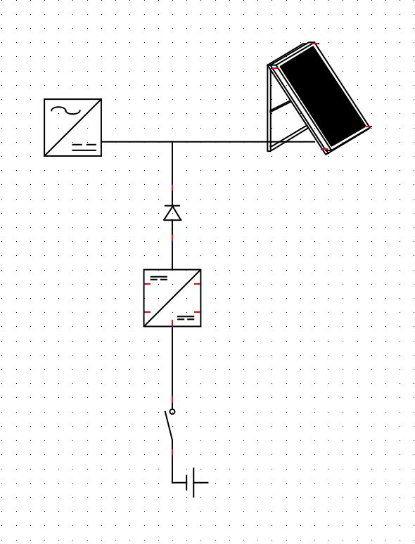

Bestand: eine Balkon-PV-Anlage mit einem Modulwechselrichter.
Mit überschüssigem PV Strom wird ein Akku geladen. Dieser soll abends
wieder einspeisen.
Da kein freier Wechselrichtereingang vorhanden ist stellt sich die Frage
ob ich einfach parallel zu einem PV Modul klemmen kann.
Der Akku würde dazu über einen Boost-DC Wandler mit Strombegrenzung
angeschlossen werden. Die Steuerung erlaubt die Akkueinspeisung nur
"nachts".
d.h. der Wechselrichter ist durch eingestelle Spannung und begrenzten
Strom geschützt.
Der Rückstrom (bei Sonne) in den DC/DC Wandler wird verhindert
(Diode/Mosfet o.ä.).
Wie verhält sich das PV Modul wenn Spannung angelegt wird, das Modul
selbst aber nichts erzeugt (nachts).
Parallelschaltung der Dinger ist ja möglich, allerdings ist die
Situation etwas anders, da ja immer noch Licht vorhanden ist.

Nicht jeder Wechselrichter kann über Akku gespeist werden. Es könnte
sein das er sich dann etwas viel aus dem Akku gönnt und an überlast
stirbt.
Den Rest deiner Idee hab ich nicht verstanden. Die Diode da sorgt ja
dafür das aus dem Akku nix mehr raus kommt.
Wie eine Reihenschaltung von (60) Dioden. Ab 0.5V fliesst also immer
mehr Strom, bei 0.7V eine ganze Menge, und wenn es (dadurch) wärmer wird
noch mehr.
Bleibt man deutlich unter 0.5V pro Zelle ist der Strom irrelevent.
Wie verhält sich dein Wechselrichter bei Strom aus dem Akku ?
Und ein zusätzlicher Boost-DC Wandler ist billiger als ein zusätzlicher
Batteriewechselrichter ?
@Erich:
Davon habe ich auch gehört, und läuft auf die Vermutung hinaus, dass der
kleine Innenwiderstand einer Batterie für hohe Ströme verantwortlich
ist. Aus diesem Grund die Strombegrenzung des DC-Wandlers. Strom und
Spannung kann somit an die WR-Grenzen angepasst werden.
Meine Zeichnung ist einpolig. Die Darstellung der Diode deshalb nicht
eindeutig. Hast aber Recht, Akkupolung und Diode passen nicht zusammen -
eins sollte gedreht werden.
@Michael:
Danke für die Info. Ich dachte die Übergänge in den PV-Zellen sind in
Sperrrichtung, wie die Bypass Dioden.
Warum funktioniert das dann mit parallel geschalteten Modulen. Wenn
eines abgedeckt/verschattet wird, würde dies ja das andere fast
Kurzschliessen?
