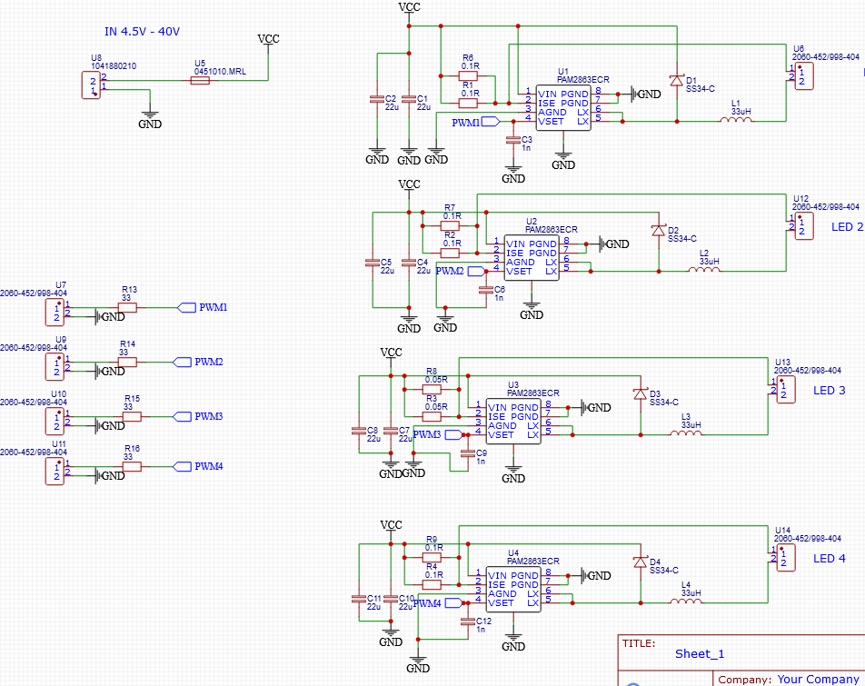

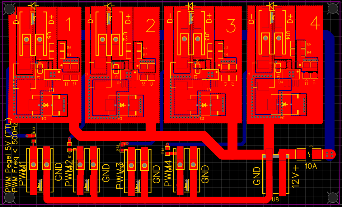

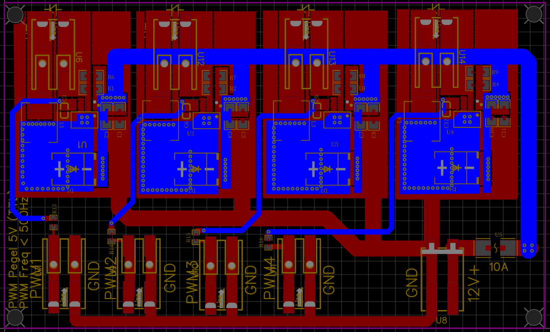

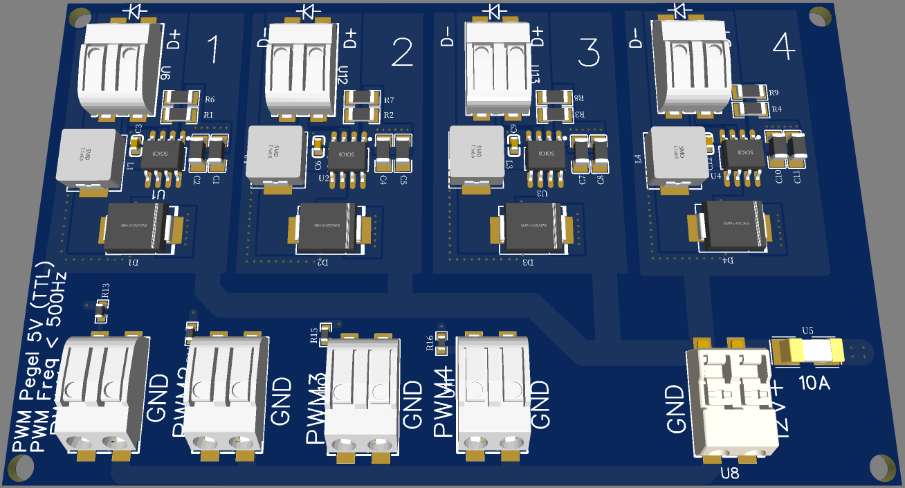

Hallo Zusammen,
ich bin gerade dabei eine Led Treiber Platine mit einem PAM2863ECR zu
Layouten (siehe Bilder).
Vin   : 12V DC
Input : PWM (max 500Hz)
Iout  : 2A pro Kanal
Diode : AnBon SS34-C
L  : Chilisin Elec MHCI06030-330M-R8
IC : PAM2863ECR
[https://datasheet.lcsc.com/lcsc/1811151536_Diodes-Incorporated-PAM2863ECR_C80312.pdf
Datenblatt]
Mit den geteilten Masseflächen und der "sternförmigen" Rückführung hoffe
ich, dass die Treiber sich weniger "stören" werden als wenn ich
vor/rückseite als Massefläche mache oder lieg ich da Flasch ?
Kann das Layout wohl so funktionieren ?
schonmal Danke.
Michael
