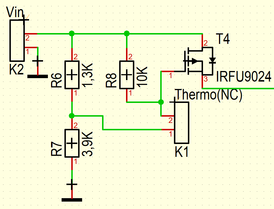

Okay, anscheinend kein simpler mechanischer Schalter. Schade. Eska hat
zwar passende Temperatursicherungen (750.000-S/720.000-X), aber zu
kaufen gibt es die nirgends.
Dann also ein MOSFET als eigentlicher Schalter.
Kann ich das so machen?
Thermoschalter ist ein NC-Typ, der bei 70 Grad öffnet.
Spannungsteiler aus 1,3k/3,9k erzeugt 36V (-12V am Gate vom P-FET).
Die -12V kommen aber nur ans Gate, wenn der Thermoschalter geschlossen
ist.
Ansonsten ziehen die 10K das Gate auf 48V und der P-FET sperrt.
Ich habe mit MOSFETs noch nicht so viel Erfahrung. Kann ich den
Spannungsteiler und den Pullup hochohmiger machen? Immerhin
"verschwendet" der permanent Strom und wird warm. Hochohmiger heißt
andererseits natürlich, dass das Gate langsamer umgeladen wird. Dafür
ist es aber keine PWM und wird nur sehr selten geschaltet.
So nicht.
Der nFET hat eine Bodydiode und so wie er eingezeichnet ist, leitet die
auch wenn der FET ausgeschaltet ist. Du musst D und S vertauschen.
> Kann ich den
Ja. Faktor 10 geht sicher noch; hier wird ja keine PWM geschaltet.
