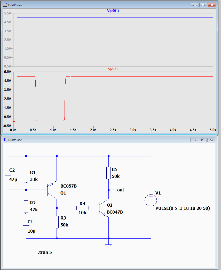

Eine Schaltung dazu gab es schon mal vor geraumer Zeit in einem anderen Thread. Es muss lediglich der 10uF Elko durch einen 470uF Elko ersetzt werden. Falls der Ausgang zu weich schaltet, muss noch ein Schmitt-trigger, oder eine weitere Schaltstufe mit einem Relais dahinter. Quelle: HildeK
Michael M. schrieb: > Eine Schaltung dazu gab es schon mal vor geraumer Zeit in einem anderen > Thread. Es muss lediglich der 10uF Elko durch einen 470uF Elko ersetzt > werden. Falls der Ausgang zu weich schaltet, muss noch ein > Schmitt-trigger, oder eine weitere Schaltstufe mit einem Relais > dahinter. > > Quelle: HildeK Vielen Dank. Nur zu meinem Verständnis: Sehe ich das richtig, dass ich mit C1 und C2 die Schaltdauer regel?

Mir gefällt die Schaltung von michael_metzer sehr gut. Ist einfach und kompakt umsetzbar. Nur die allgemeine Frage, mit C1 und C2 steuer ich die Zeiten? Dann würde ich dort Trimms einsetzen und alles wäre super.
Michael F. schrieb: > Vielen Dank. Nur zu meinem Verständnis: Sehe ich das richtig, dass ich > mit C1 und C2 die Schaltdauer regel? Nicht allein, auch die Widerstände, Versorgungsspannung, Temperatur, Stromverstärkung der Transistoren haben großen Einfluß. Auch startet die Sequenz nicht richtig, wenn keine genügend lange Pause zum Entladen der Kondensatoren dazwischen liegt. Ich nehme daher für Sequencer nur noch einen kleine MC. Der macht genau die Zeiten und Abläufe, die man einprogrammiert hat. Abgleichpotis sind unnötig. Ihn stört auch nicht, wie kurz die Schwellspannung zum Neustart unterschritten wurde, die Sequenz startet in jedem Fall korrekt und vollständig.

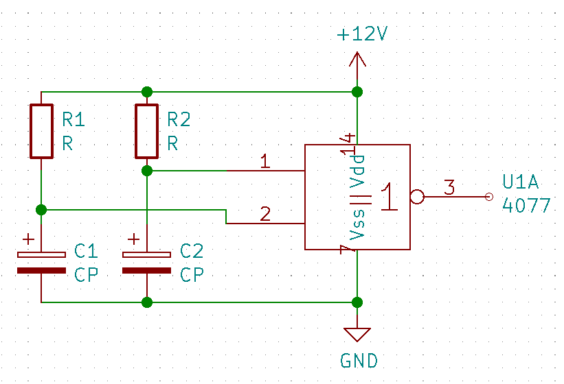

Man kann da auch ein Ex-Nor hernehmen, damit kann man die beiden Zeiten unabhängig einstellen. Baustein gibts z.B. bei Reichelt für 0,48 Werte habe ich mal nicht berechnet, ist erst mal ein Vorschlag.

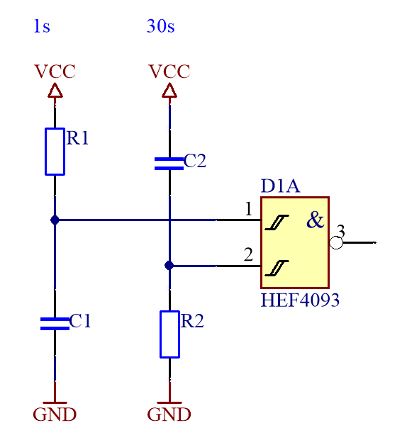

Gugscht schrieb: > Man kann da auch ein Ex-Nor hernehmen, Bei großen Elkos kann die Flankensteilheit zu gering sein. Deshalb ist ein XOR aus Schmitt-trigger-Nand-Gattern (CD4093) hier günstiger. Durch einen PNP-Transistor in Emitterschaltung am Ausgang hat man dann wieder ein EX-NOR.

Ja, den 4093 habe ich früher auch gerne benutzt. Ein Gatter reicht aus.

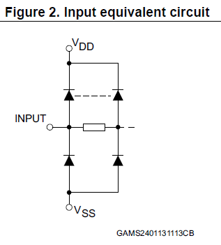

Michael M. schrieb: > Peter D. schrieb: >> Ein Gatter reicht aus. > > Die Schaltungen werden hier ja immer besser und einfacher. Ich bin > begeistert. 😃 Ja, in der Theorie, in der Praxis steht das auf Tönernen Füßen. Da muss man schon noch etwas Hirnschmalz und Kladeradasch für drumrum, einsetzen. zB: Wie mit den nur ~1µA an Entladeströme der Kondensatoren umgehen. Wie wirkt sich der übliche Abblockkondensator aus. Kommt hier überhaupt einer hin, o. wäre dieser hier doch nur kontraproduktiv....?!
Teo D. schrieb: > Wie mit den nur ~1µA an Entladeströme der Kondensatoren > umgehen. Der 4093 hat interne Clampingdioden, die mit 10mA belastet werden dürfen. Wer will, kann 1N4148 zu den Rs parallel schalten. Und einen Widerstand von VCC nach GND zu schnelleren Entladung.

Michael F. schrieb: > Mir gefällt die Schaltung von michael_metzer sehr gut. Ist einfach und > kompakt umsetzbar. Nur die allgemeine Frage, mit C1 und C2 steuer ich > die Zeiten? Dann würde ich dort Trimms einsetzen und alles wäre super. Wie er schrieb, war sie von mir. 😉 So einfach mit harmlosen Änderungen von Rs und Cs wird sie sich nicht anpassen lassen, weil alles voneinander abhängt und auch die Cs und Rs nicht jedes beliebige Verhältnis haben dürfen. Es war eine Lösung für den damaligen Zweck und mit der Dimensionierung brauchbar - ob sie es immer ist bezweifle ich. Der TO wollte damals keine µC-Lösung. Wenn du diese Variante tatsächlich verwenden willst, dann solltest du für deine Zeiten das in LTSpice simulieren und schauen, ob es mit den geänderten Werten noch geht und ob du überhaupt deine Wunschzeiten erreichen kannst. Inzwischen hast du ja weitere Vorschläge erhalten, die vermutlich besser sind. Die mit einem z.B. Tiny13 sind es auf jeden Fall, wenn du die programmieren kannst und die Infrastruktur dafür hast. Gerade wegen der relativ langen Zeiten ...
