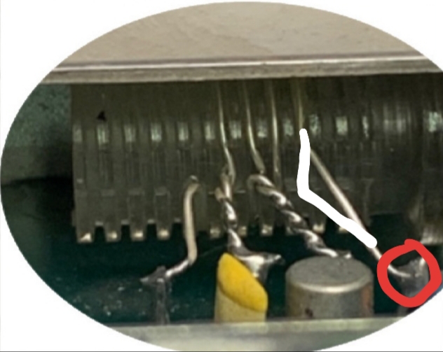

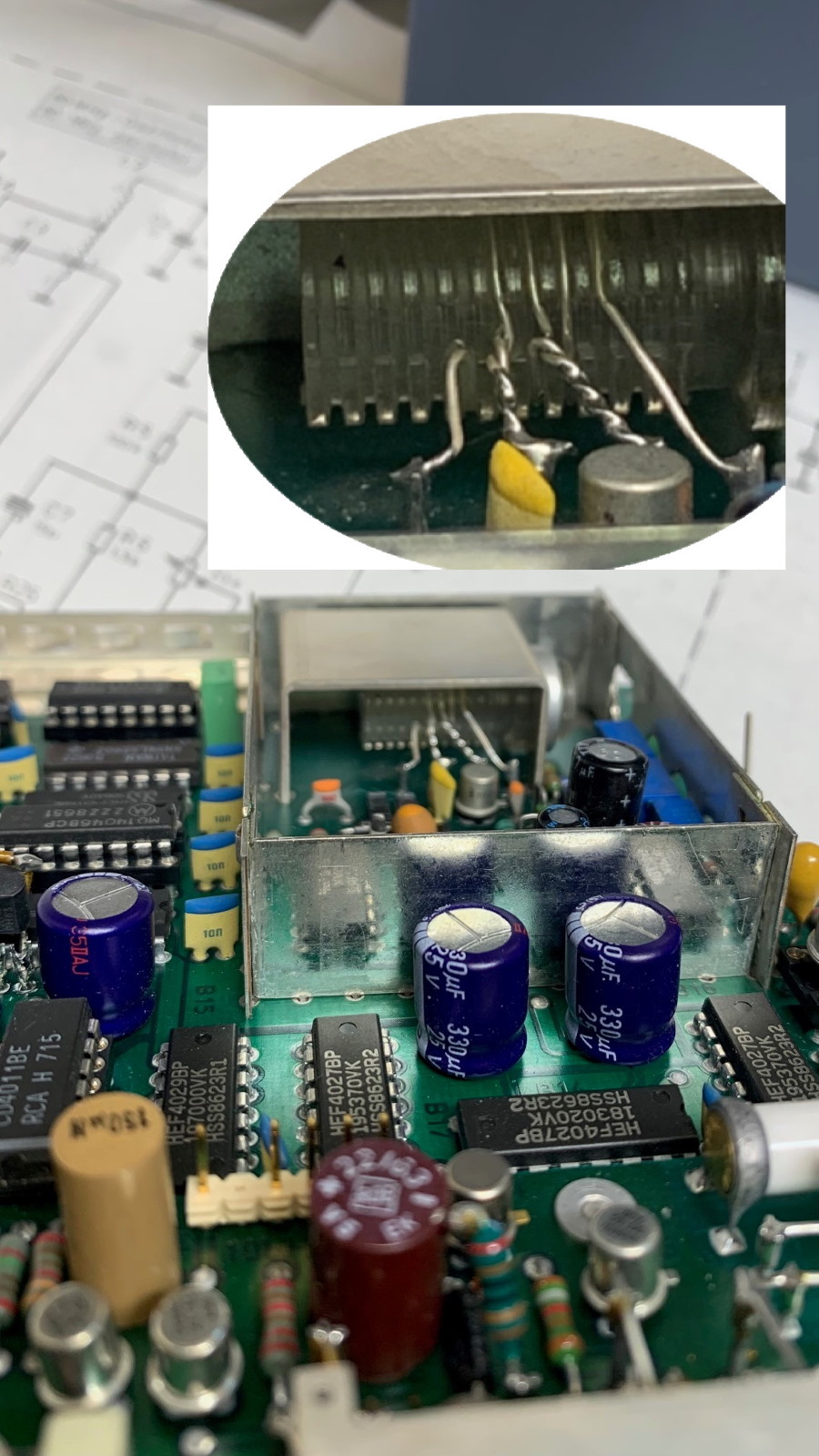

ich repariere gerade einen R&S SMS2 Generator und habe aktuell folgendes
Problem:
Der Spule des 80 MHz Referenzoszillators fehlt der Abgleichkern 😭.
Der Kerndurchmesser des Spulenkörpers beträgt 6,5 mm - damit gehe ich
davon aus, dass der Abgleichkern einen Außendurchmesser von 7 mm haben
müsste. Die Gewindesteigung habe ich mit 1,5 mm gemessen, soweit das
möglich war. Die Länge müsste so ca. 10..15 mm betragen, wobei die
wahrscheinlich nicht kritisch ist.
Kann mir jemand mit einem solchen Abgleichferrit aushelfen?

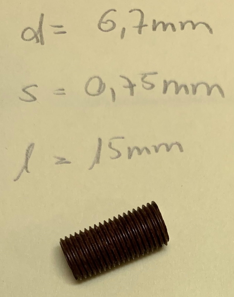

deine beiden Abgleichkerne sind schon angekommen - vielen Dank für die
Mühe.
Einer der beiden Kerne (der Dünnere) passt perfekt. Jetzt mangels aber
leider noch an der notwendigen Permeabilität. Der Ziehbereich der PLL
reicht nicht aus, um den Oszillator auf 80 MHz zu bringen. Ich bin jetzt
zwar von 90 MHz (ohne Kern) auf 83 MHz runter, aber es reicht leider
noch nicht. Wenigstens konnte ich jetzt die passenden mechanischen
Kernmaße ermitteln:
d = 6,7 mm
s = 0,75 mm
l = 15 mm
Vielleicht findet noch jemand einen passenden Abgleichkern.

Engelbert S. schrieb:
> auf 83 MHz runter, aber es reicht leider noch nicht.
Man könnte den Draht von der Lötöse lösen (roter Kreis) und dichter an
den Spulenkörper ran drucken. Anschließend das fehlende Stück
verlängern.
Beide Maßnahmen erhöhen die Induktivität und somit ein Absinken der
Frequenz.

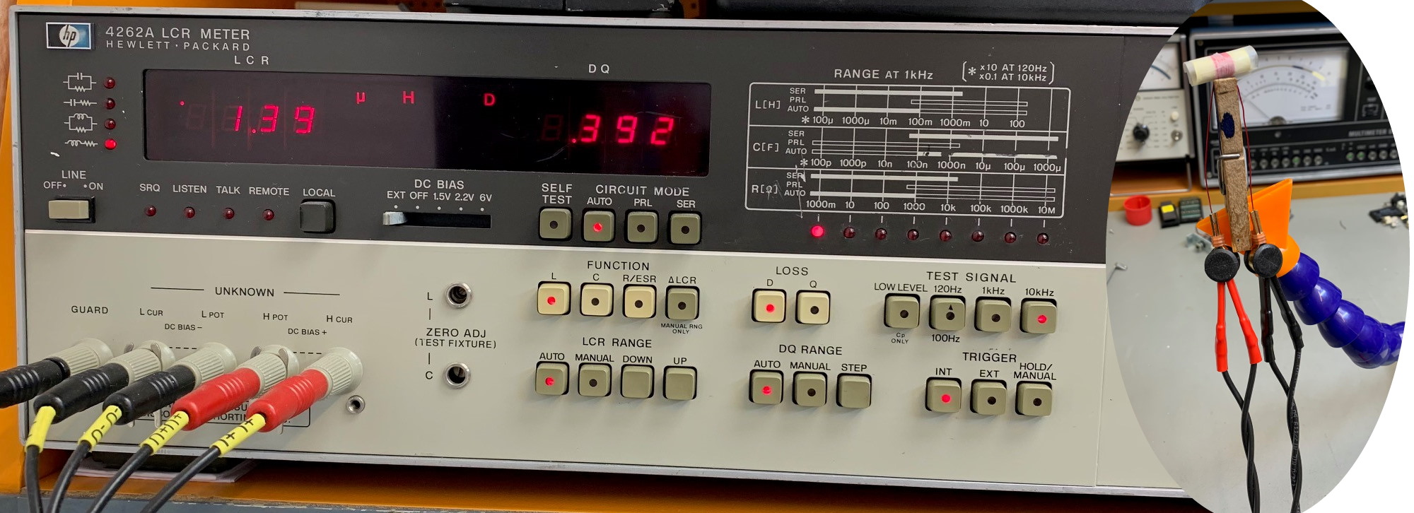

Kernen zu sammeln. Ich habe mir dazu eine Messspule gewickelt und die
Kerne in der Messspule vermessen und die AL-Werte bestimmt. Dabei habe
ich festgestellt, dass ich mit meinem benötigten Spulenkern irgendwo
zwischen 9 und 18 nH/n² liegen müsste.
Helmuts Kerne, die gestern ankamen, habe ich mit 13,9 nH/n² (blau) und
14,8 nH/n² (rot) bestimmt - das passt ja schonmal grob. Also heute den

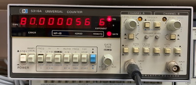

blauen Kern in den Spulenkörper eingedreht und die Frequenz und den PLL
Ausgang gemessen. Mit diesem Kern ist grundsätzlich ein Grobabgleich auf
ca. 80MHz möglich, aber es fehlen die letzten paar kHz damit sich die
PLL fängt. Mit dem Drehen des Kerns kann ich nicht feinfühlig genug
vorabgleichen.

So, es funktioniert jetzt alles wieder so, wie es soll (mit Helmuts
Gewindekern).
Es gab jedoch noch ein weiteres Problem mit der Kapazitätsdiode, daher
war der Regelbereich der PLL nicht ausreichend.
