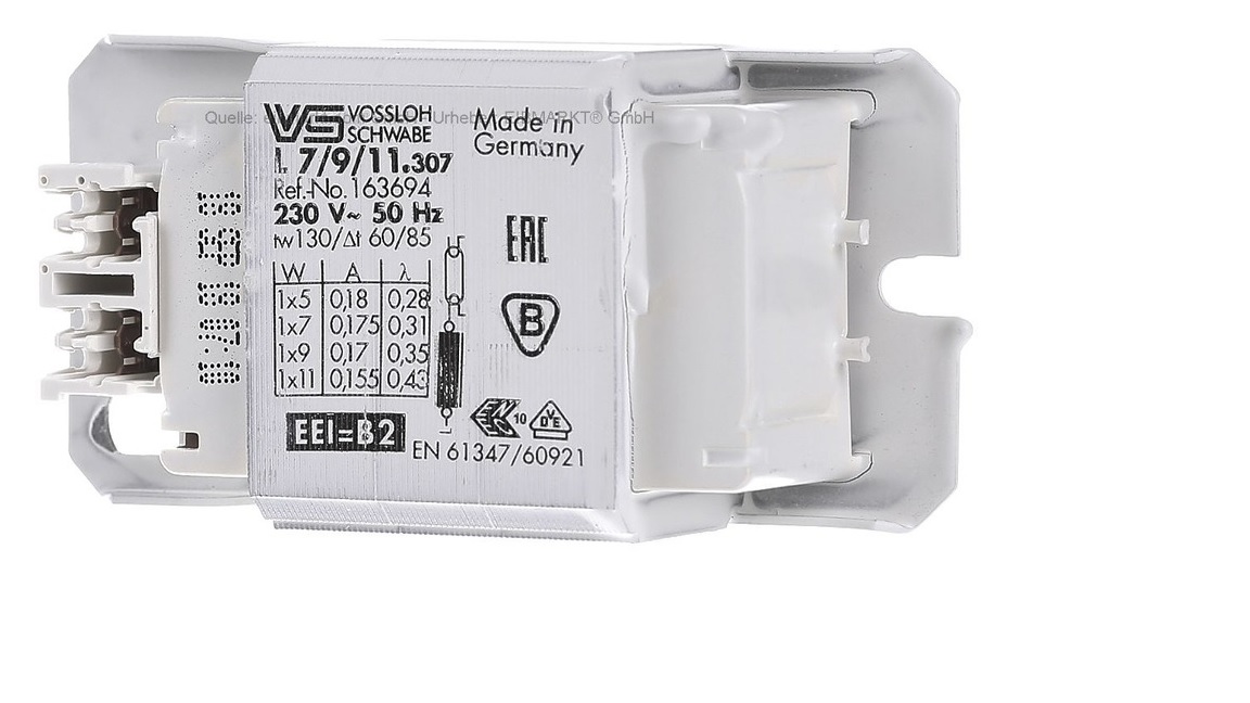

Ich habe eine Frage, weil ich mit der Leuchtstoffröhrentechnik nichts
sonderlich bewandert bin. Bei meiner Schreibtischlampe (wird mit einer
Neonröhre 11w Dulux-S G23 Sockel 2-PIN betrieben) ist das Vorschaltgerät
defekt gegangen. Habe mir ein neues gekauft, mit dem sich allerdings ein
"kleines" Problem mit dem Anschluss ergibt. Das alte hatte 4 Pin -
typische Drossel: 2 x Eingang (Neutral und Phase von der Steckdose) 2 x
Ausgang zur Lampe. Das nun gekaufte Vorschaltgerät hat aber nur 2 Pin:
Houben 163694 Vorschaltgerät 5/7/9/11W TC-S. Mir ist unerklärlich, wie
die Lampe daran anzuschließen ist.
Hat jemand eine Idee?

Eben das vermutete ich auch schon, dass 4 Anschlüsse vorhanden sind. Nur
wo sind die beiden anderen??? Auf der linken Seite deines Bildes sind
die Klemmanschlüsse zu sehen. Auf der rechten ist eine vertikale
Plastikwand, die nicht zum Abnehmen vorgesehen ist, sondern fest mit der
Einheit verbunden ist. Im Prinzip müsste man die aufbrechen, um an
etwaige Anschlüsse zu kommen die vielleicht dahinter liegen. Kommt mir
komisch vor, dass der Hersteller das so vorsieht.

Hä? Auf der linken Seiten sind vier Anschlüsse. Solch eine Drossel hat
nur zwei Anschlüsse, die Klemmen sind jeweils doppelt ausgeführt, um die
Verdrahtung zu vereinfachen. Je nach Ausführung so

Also dann sind es letztlich doch nur zwei Anschlüsse, die in Reihe mit
der Lampe geschaltet werden müssen? Die Originaldrossel hatte jedenfalls
4 Anschlüsse: Phase/Neutral auf der einen Seite und zwei Pins auf der
anderen, an welche die Lampe angeschlossen wurde.
> https://m.media-amazon.com/images/I/41uTZaLOoAL._AC_.jpg
> Lieber jemand dranlassen, der sich auskennt!
Was gibt es da groß auszukennen? Ich bin in Elektrik und Elektronik
schon (einigermaßen) firm, sonst würde ich da erst gar nicht dran gehen.
Nur das Ding leuchtet mir nicht ein... sowas hatte ich noch nicht. Ich
hatte bisher nur KVGs verbaut, die zwei Eingänge und zwei Ausgänge
hatten. Klaro... nimmt man eine Ringkerndrossel, dann hat die auch nur
zwei Pole. Also wird das Original wohl einen Pol einfach nur
durchgeschleust haben?

Stimmt... sagt mir auch der Durchgangsprüfer meines Messgerätes (obwol
es mir vorkommt, als wäre da doch ein gewisser Widerstand dazwischen...
kann aber auch an meinem Messgerät liegen).
Ich danke Euch allen für Eure Beteiligung. Ich habe die Geschichte jetzt
in Reihe geschalte, so wie @Meringue das bereits vorschlug und die Lampe
läuft wieder so, wie sie sollte :-)
