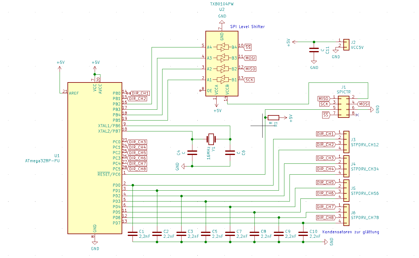

Ich versuche gerade einen Schrittmotortreiber mit einem ATmega328P zu
realisieren.
Ich kann auch schon Impulse erzeugen, die die Schrittmotortreiber
verstehen.
Jetzt brauchte ich noch eine Schnittstelle mit der ich den ATmega
ansteuern kann.
Erst wollte ich I2C verwenden, aber dann hab ich im Datenblatt gelesen
das das die Schnittstellen UART I2C und SPI gleichsetzt sind (Alle
können Programmieren und auch Daten senden/empfangen).
Ich hatte nun die Idee das ich SPI zur Kommunikation nutze.
Ich habe dazu nun 2 Fragen auf die ich bisher keine Antwort gefunden
habe:
1. Ich nutze ein STK500 zur Programmierung des ATmega, gibt es eine
Möglichkeit, mit diesem auch andere daten über ISP zu senden, um die
Funktionsweise meines Codes zu testen?
Am besten währe es wenn das direkt in Atmel-Studio ginge.
So müsste ich den ATmega nicht jedes mal Umstecken und keinen
improvisierten Master für Testzwecke bauen.
2. Kann ich die SPI Schnittstelle am RPi direkt mit dem ATmega
verbinden?
Ich habe gelesen das man bei I2C erst noch einen Level Shifter braucht,
um aus den 5V des AVR die 3.3V des RPi zu machen.
Da ich generell noch nicht mit SPI gearbeitet habe (außer zum
Programmieren der AVRs), würde ich auch gerne wissen, ob ich da noch
irgendetwas zu beachten habe.
von Wolfgang (Gast)
Betreibe den ATmega328P nicht mit 5V. Dann hast du das Problem nicht.
Aber richtig, wenn du ihn mit 5V betreibst, brauchst du einen
Level-Shifter, der allerdings für SPI nicht bidirektional zu sein
braucht.

von Marvin K. (m_marvin)
Außerdem arbeiten die Schrittmotortreiber mit 5V, dann bräuchte ich
Levelschifter für die 16 Ausgänge des ATmegas.

von EAF (Gast)
Ja!
Ein ATMega328P als Slave ist nicht ganz ohne.
Er hat in seiner SPI Hardware eigentliche keine Queue.
Somit muss der Master viele lange Pausen machen, damit der Slave die
Zeit hat seine Daten abzuholen, zu verarbeiten.
Das sollte kein Problem sein (wenn ich das Protokoll richtig verstanden
habe).
1. Der RPi hat es nicht "eilig" es macht nichts wenn er mal etwas warten
muss.
2. Der ATmega läuft mit voller Taktfrequenz auf 16MHz, und führt kaum
Code aus, die Abfrage des SPI währe also sehr schnell.

von Stefan F. (Gast)
Marvin K. schrieb:
> Geht nicht, die RXD und TXD Pins liegen auf PORTD welcher für die 100kHz
> Impulse genutzt wird
Benutzt du denn alle 8 Pins von Port D?
Das Problem ist, dass UART die einzige Schnittstelle mit wenigstens
einem Byte Puffer ist. Die anderen Schnittstellen haben gar keinen
Puffer.
Hier ist mein vorläufiger Schaltplan, wie ich das gerade auf dem
Steckbrett aufgebaut hab + die SPI Schnittstelle die aktuell noch direkt
mit dem STK verbunden ist.
Darin sieht man ganz gut warum PORTD nicht verfügbar ist.
Alle Pins vom Port gehen direkt über Glättungskondensatoren auf die
Anschlüsse für die Schrittmotoren.
Den SPI-Pin-Header hab ich so ausgelegt, dass er mit dem STK500
kompatibel ist, und ich das Flachbandkabel nutzen kann.
Hab gerade noch 2 Fehler bemerk:
"DIR_CH1" ist nicht verbunden und der Pin "OE" von dem Level-Shifter
sollte auf 5V geklemmt sein.

von Peter D. (peda)
Die 2,2nF schmeiß mal ganz schnell wieder raus. Man belastet IO-Pins
nicht kapazitiv, das gibt nur Ärger.
Kondensatoren macht man höchstens nur an analoge Eingänge.
